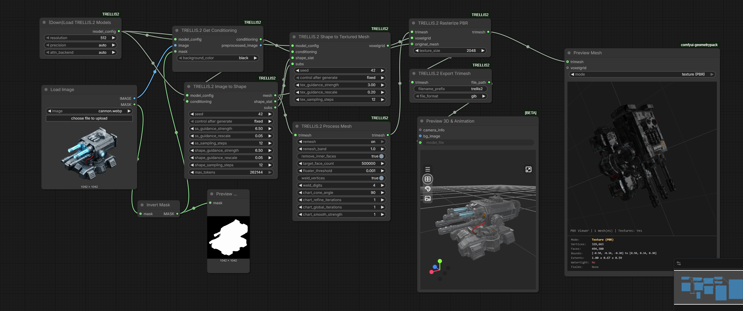

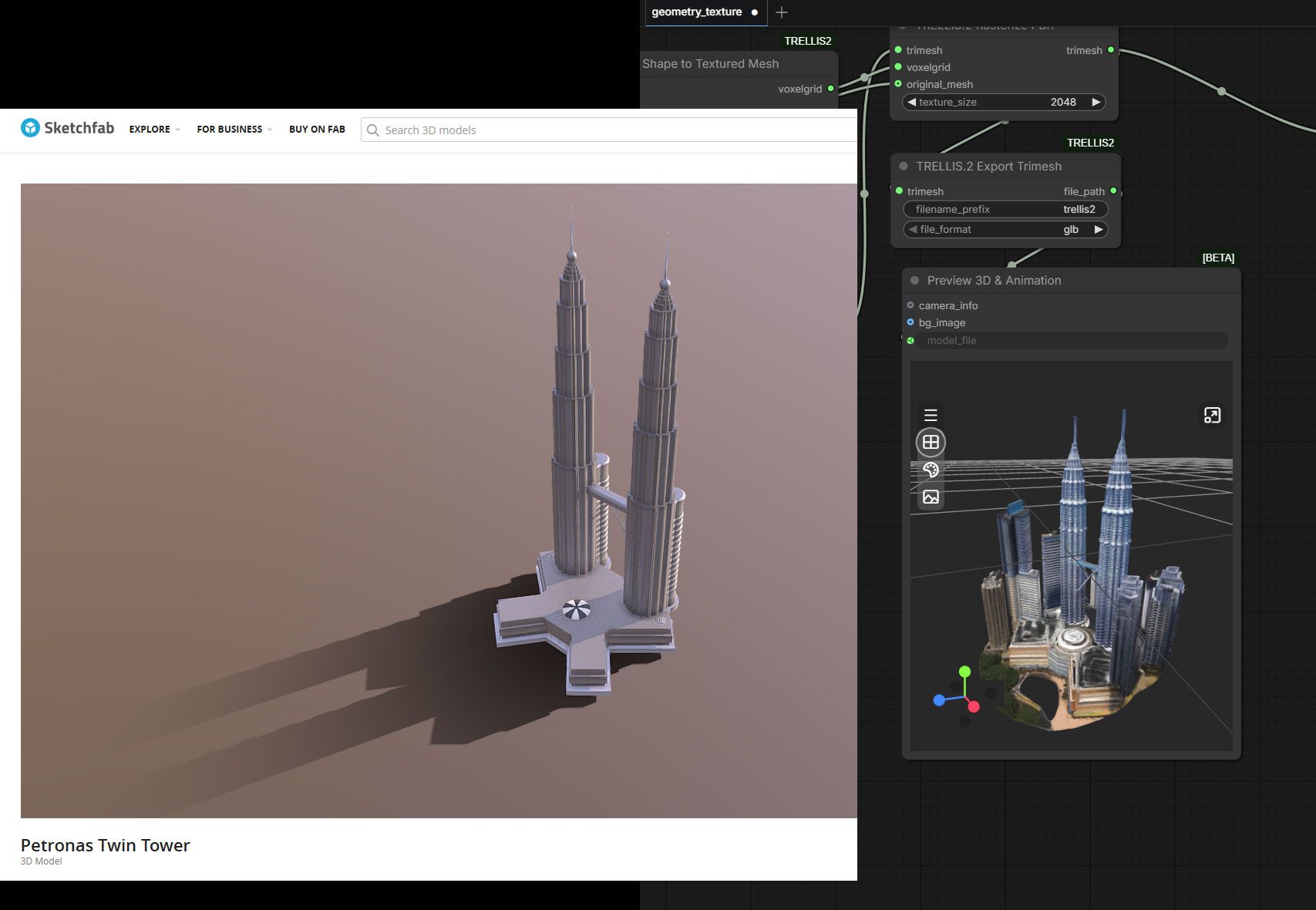

        有时候一下子急用,去网上看那些卖模型的网站,才发现同样的玩意儿,人家竟敢卖usd 50 ..
        逼不得以,干脆用自己的comfyui 生成

                @imbiplaza-ASUS
                因為傳統的做法就是人手動建模才這麼貴吧
                不過trellis 2只是降低了門檻跟提供大概的模型, 細節位還是要自己修?
