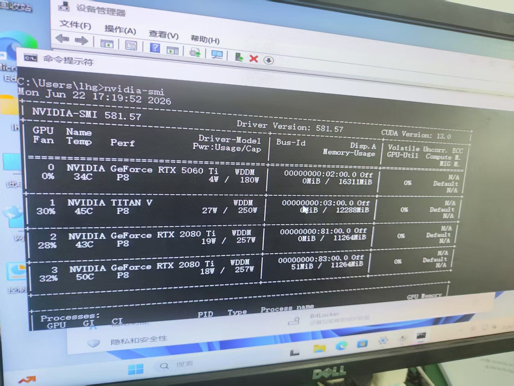

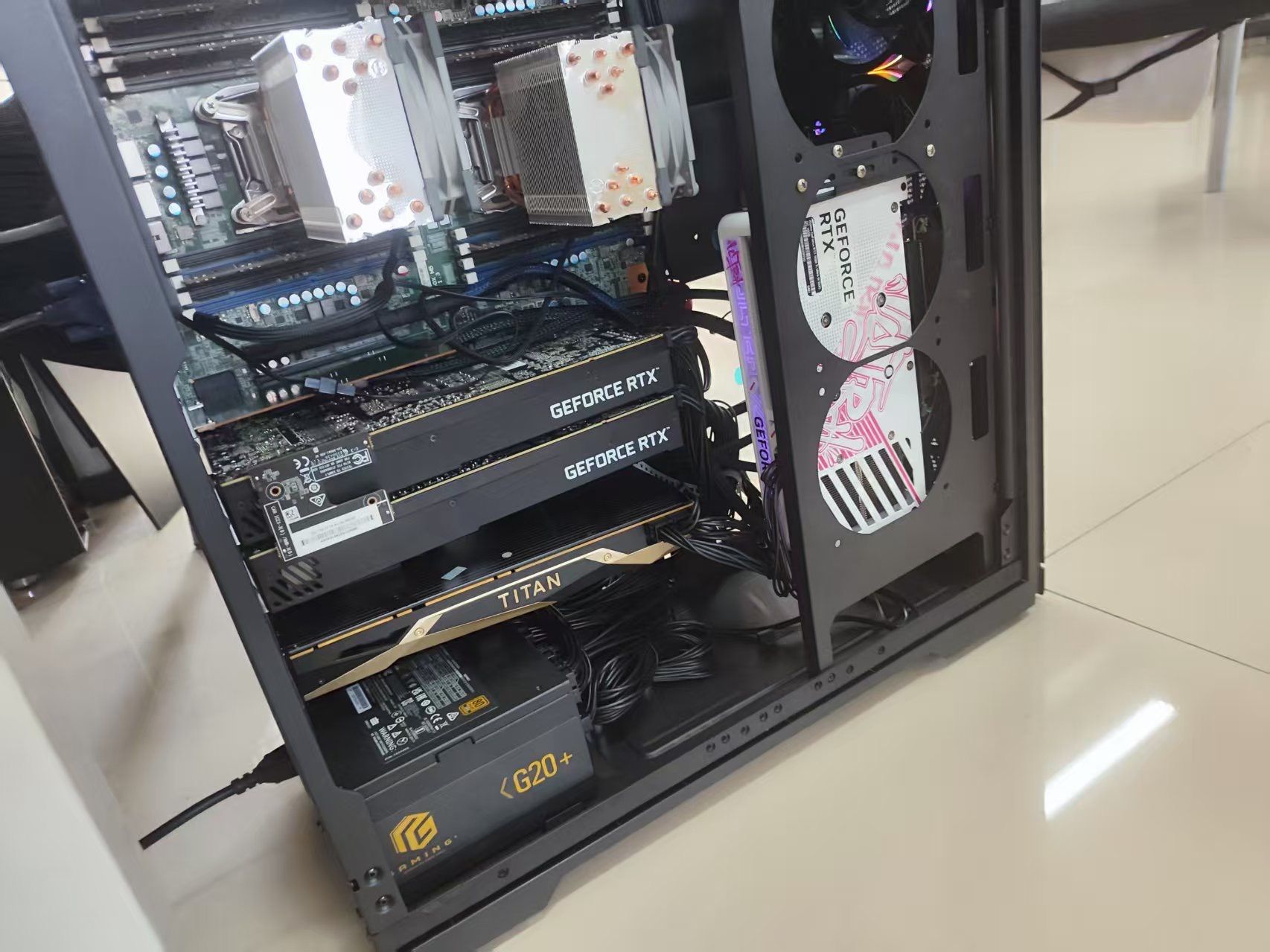

  4. 部署了一台AI服务器准备用于教学,1块5060Ti,两块2080TI 11G ,1块titan V 12G ,涵盖了各种数据格式,想问问还能开展什么生产力。

    部署了一台AI服务器准备用于教学,1块5060Ti,两块2080TI 11G ,1块titan V 12G ,涵盖了各种数据格式,想问问还能开展什么生产力。x99 平台,96G内存。435.JPG 436.JPG

          5060TI做图片,音频生成很快,做视频的话显存不够,降级CPU对CPU和内存要求又高,换一张好一点的卡,单卡就更容易有生产力。

                        我这个系统在ubuntu下看来是驱动不了,查了一下,似乎50系和titan v 无法共存,希望大神帮忙分析一下。
                          @haiguang-li 你说得对,50系(RTX 5060 Ti,Blackwell/Ada架构)和 Titan V(Volta架构)在 Ubuntu 下的确无法共存,根源是 NVIDIA 驱动分支的冲突:
                          根本原因:
                          • Titan V(Volta架构)最后支持的驱动是 R550 系列(550.x)。R570+ 驱动已经移除了对 Volta 的支持。
                          • 而 RTX 5060 Ti(Blackwell)需要 R570+ 驱动才能正常工作。
                          • 你没法同时装两个版本的 nvidia-driver,所以这两张卡在 Linux 下确实不能共存。

                          • ✅ 2080 Ti × 2(Turing)+ Titan V(Volta)→ 这三张都可以用 R550 驱动(Turing 和 Volta 在 R550 上都支持)
                          • ❌ 5060 Ti(Blackwell)+ Titan V(Volta)→ 不行,驱动分支冲突
                          • ✅ 5060 Ti + 2080 Ti × 2 → 可以,R570+ 同时支持 Ada/Blackwell 和 Turing
                          给你的建议:
                          方案一(推荐):保留 2080 Ti × 2 + Titan V,用 R550 驱动。这三张卡加起来 ≈ 34GB 显存,跑 vLLM 推理够用。Titan V 的双精度科学计算也能正常用。RTX 5060 Ti 如果还没拆封可以考虑退货或单独装一台机器。
                          方案二:如果一定要用 5060 Ti,那就把 Titan V 拆掉,只用 5060 Ti + 2080 Ti × 2(R570+驱动)。但这样损失了 Titan V 的双精度算力。
                          方案三:Windows 下确实可以同时驱起来,因为 Windows 的驱动模型允许不同架构的卡用不同的驱动组件。如果你主力是 Windows,那就保持现状。
