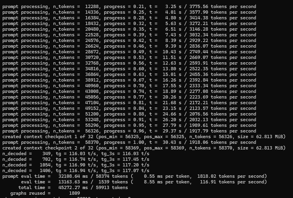

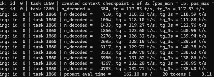

    速度情况:
    Qwen3.6 35BA3B:开启后约剩余4G显存
    简单测试了一个58000 token 大文本(约10万汉字)prefill 大概2000,decode 大概116-117。
    简单测试问答与千字左右文本生成:decode速度大概 130+
    图片分析速度跟大文本差不多,不浪费资源了。

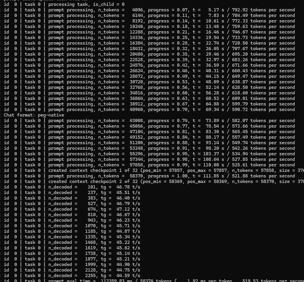

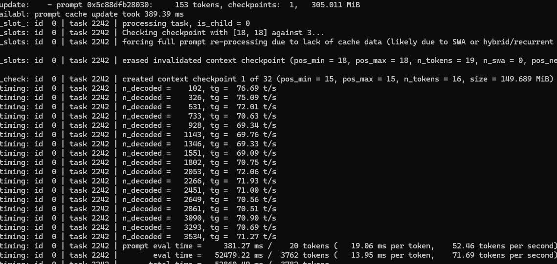

    Qwen3.6 27B,开启后约剩余1G显存
    58000token 大文本:prefill 平均600,decode 大概45。
    简单问答千字左右文本生成:decode 大概 70+
    之前是用5090D32G vllm Qwen3.6-27B nvfp4量化。速度大概prefill 7000+ decode 200+。7900xtx 跑 35BA3B效果勉强能接近。目前就以35BA3B为主要模型在运行。
