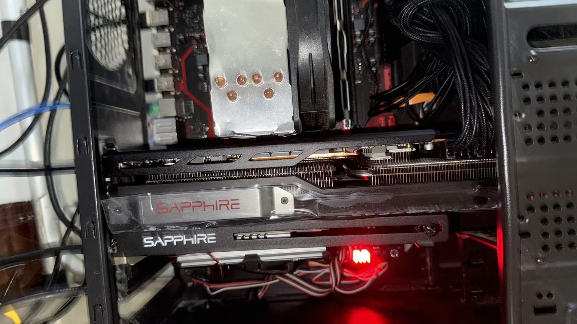

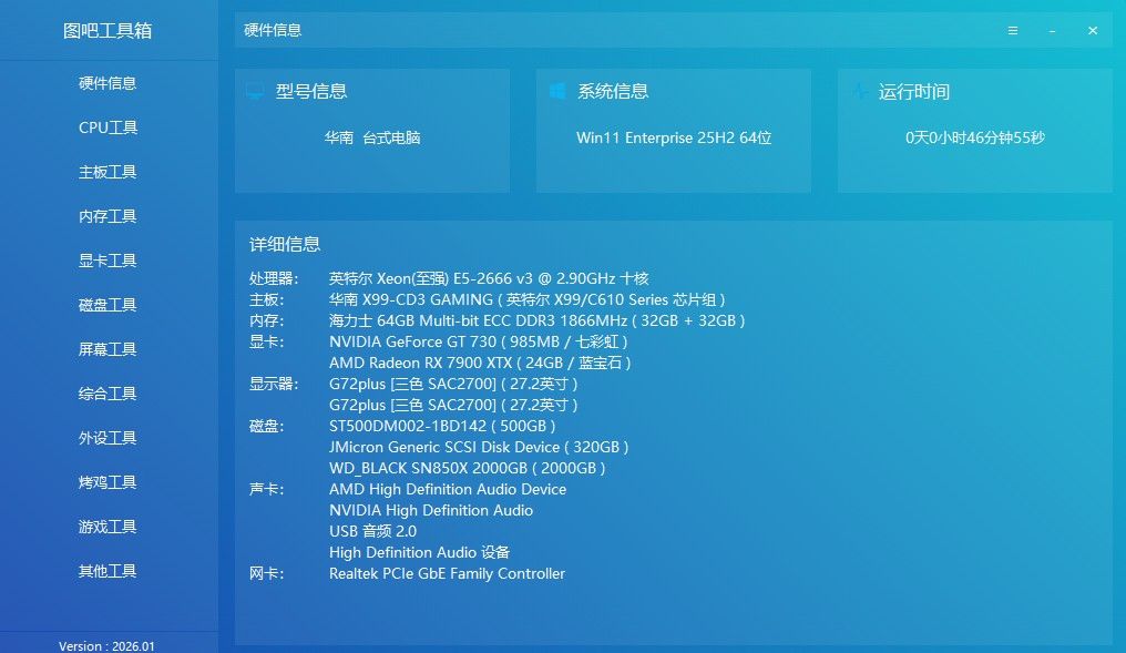

    一,硬件:
    主要抄袭老特推荐的配置e5 2666v3 + 7900xtx
    注意:
    我是两张显卡。一张10年前的老机器的730 主要做本地显示,看了机智罗的视频建议不用主力显卡做显示才这样。
    显卡是抖音618 买的蓝宝石电源套装,我发过帖子,某些人看到了也上车了。
    关于电源我是不省钱的我怕火灾安全还是第一位。
    机箱都不是事情十年前的老机箱,一堆铁而已,该省还是要省钱。

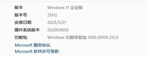

    1,windows 11 25H2 :注意这个很关键这个版本对ROcM的支持是比较好的(看了零度解说的视频:新加了鸡血patch的),当然大家推荐Ubuntu 我也是双系统,可是 人家机智罗都搞了整合包在windows下我作为小白先把工作流打通在考虑优化时间比较好,也不知道小白工具箱在ubuntu下的comflyui 能不能用,看到大家发帖貌似也是可以的,我还没尝试,关键刚装好的ubuntu又出问题了,amd驱动问题报错log提示叫我关掉,真的神奇一直用正常一下不用就出问题。
    注意提一句:一开始window11 下跑 comfly UI 跑着时候 聊qq都是卡的,我和codex 聊后要求关掉除ai和普通办公办公需求以外的全部系统服务后,意外的流畅,一般来说最卡的时候就是生成视频最后阶段 vae 导出,这个时候鼠标也动不了。优化后生成全阶段后台还开着夸克下载模型、codex、ollama,都在后台,前台还聊着qq一点卡顿感受不到,也许是我适应了。

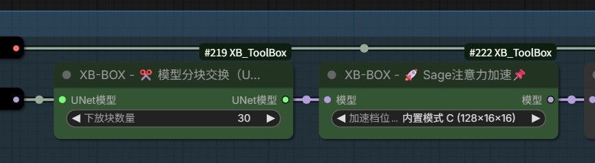

    2,整合包:机智罗v3 : 这个也是在论坛看到有同道发了帖子提到我就去了解了,还有qq群(这一点太好了不会做思想的孤岛,大家可以多交流)人家做了小白工具箱:里面集成了 sage trion加速器,加载分块技术(可能拼写有错误体谅)。我觉得对于我这样的小白太友好了还有视频(主要先把工作流搞通,用起来再谈其他)当天看了他大部分的视频就能生成简单视频了。属实被别的博主种草了!!大大点赞。

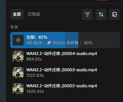

    wan 2.2 视频动作迁移工作流fp8:
    上面这张图片,由下往上,
    02视频 ----480x640 15秒
    03视频----480x832 15秒
    04视频--- 544x960 10秒
    心得:其实只要不爆显存,视频越短越快,即使不爆显存越长生成越慢,至于 02比03 应该在 不爆显存的前提下有运气成分?具体还没有考究。

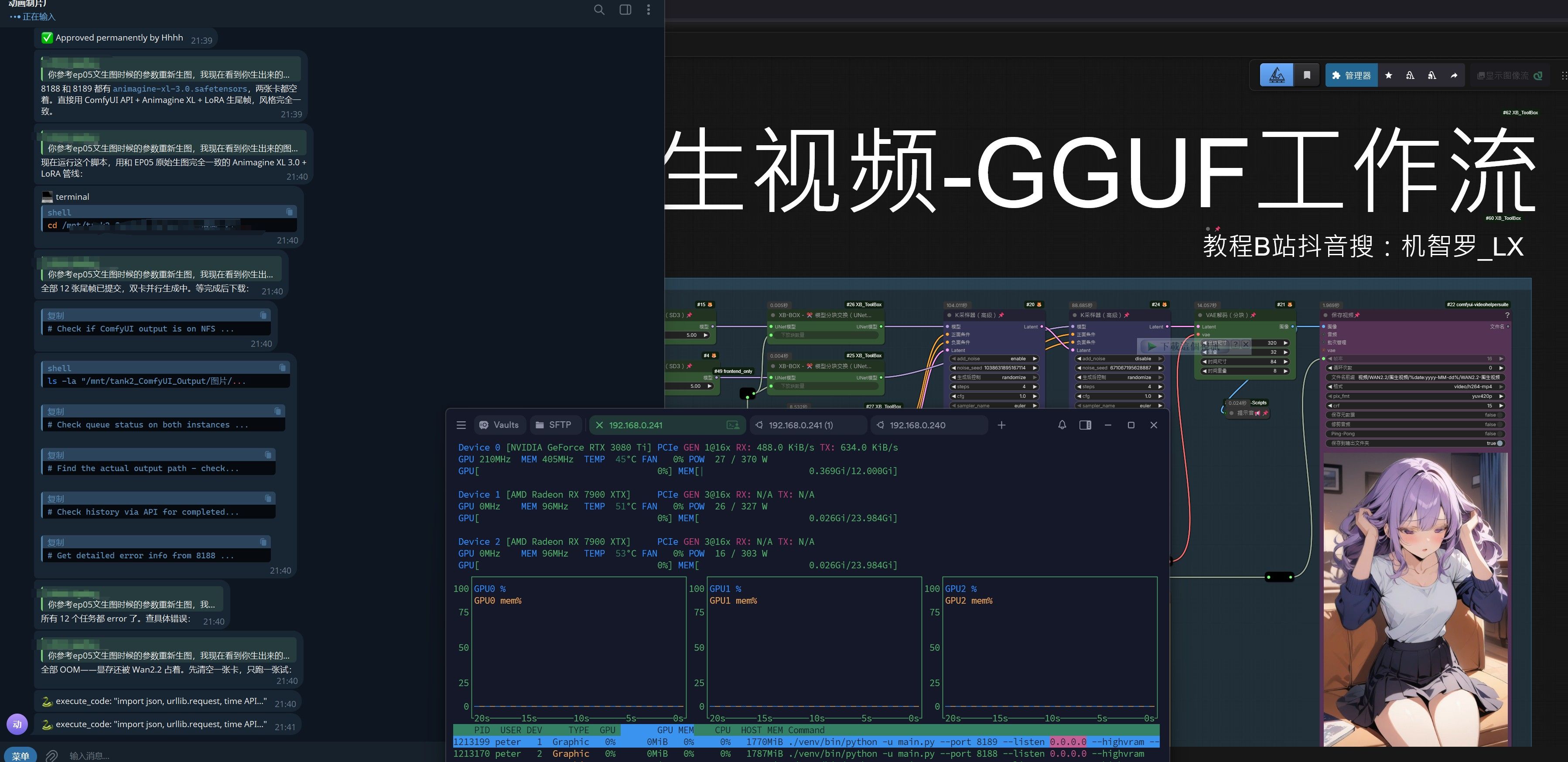

          @mei-li 左侧是hermes agent 接到TG上,右侧是我自己先跑一次跑通了再交给agent,让她复制工作流、使用API批量推进视频,并且如果报错了的话,让她自己ssh连进去查看日志并根据实际工作流用到的参数,给出修改意见(直接问gemini之类的我试过了,不太行,因为他们这些工作流都内置了很多参数,直接截图通过web的对话问ai,成效不大

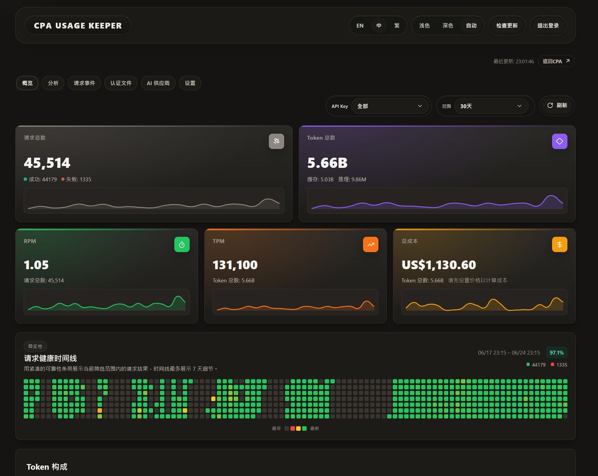

              不看不知道,一看吓一跳,卧槽,第一天为了跑通hermes当遥控器的功能,竟然花了50元!
              哈哈,近30天用了等值1000USD的Token,我的妈呀,我TM是干了些什么大生意出来啊,笑死(还好都是白嫖Gemini的,不用真的花钱)

                            @koala 主要是unet 或者cp的模型加载分块节点和 sage 加速节点,他的小白工具箱是开源的,你去他github 上看一下丢给agent 看看能不能适配。或者去看看amd官方有没有类似的节点。
