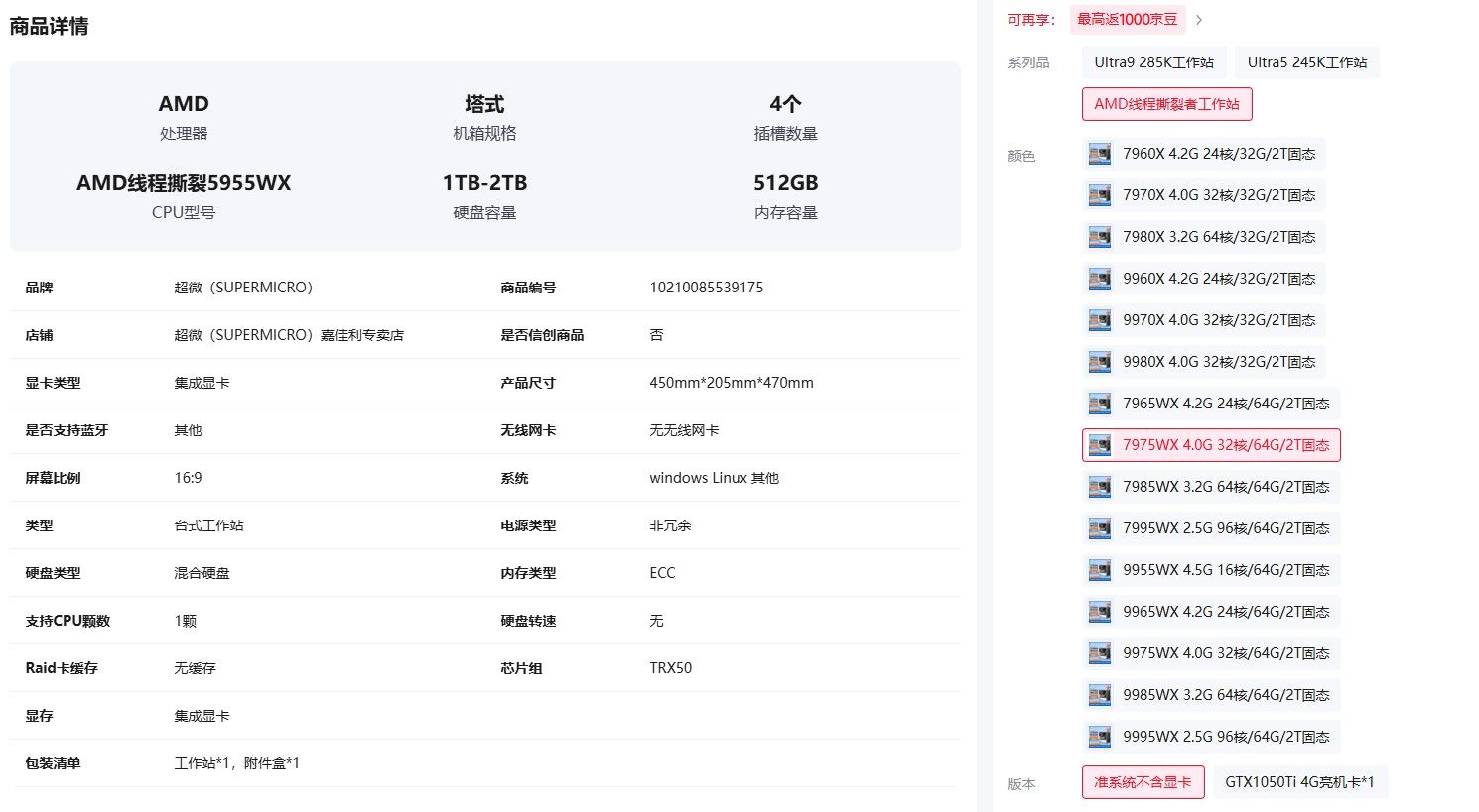

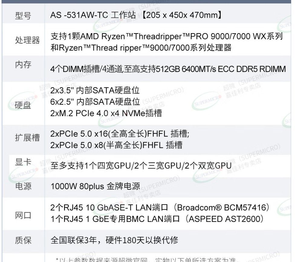

    各位大神,帮研究看下,超微的工作站这个配置怎么样,性价比高,值得入手吗

      没说价格怎么知道性价比呀?还有需求
      这个都是要装多张显卡才用的,主要就是看重他的PCIE通道数量多,如果只装一张卡的话不如民用的性价比高!

        @九龙杨生 不算显卡,5.4w。😢

          @九龙杨生 也是主要考虑,预留冗余空间

            如果可以自己组装的话可你的那个是最好的,他们这种工作站还是比不上DELL这种模块化的设计,也是买散件给你装的,本身配件也是有质保的。
            倒是不用考虑冗余空间,到时候再装一台就好了

              @jack-mao 说:
              @九龙杨生 不算显卡,5.4w。😢
              你的使用场景是什么? 另外配置还是没说清楚.
              似乎是 7975Wx, 64G内存, 2T固态. 这颗CPU的TDP就要350W. 你打算上两张显卡, 1000W电源不够.
              如果是跑LLM 和 ComfyUI, CPU过强, 内存不够, ECC不一定需要.
              5.4W要看怎么比, 如果各个部件都是高性能, 好品牌的话, 性价比可能还凑合. 如果有用不到的部分, 或者不够用的部分, 那就完全谈不上性价比了.

                為啥不買 EPYC 7002/7003 就好了? 我目前 AM5 9950x3d 效能已經過剩了

                  我的主板也是 Socket WRX8
                  目前用Threadripper PRO 3945WX (全新含運費) 大約USD$190 (不含運費$130)
                  未來看需求可升級 Threadripper PRO 3955WX
                  AMD Ryzen Threadripper PRO 5955WX 現在二手價格多少? 應該不便宜
                  你的CPU想要配置哪一顆呢 ?

                    @九龙杨生 谢谢大佬的建议,是的,戴尔强在整体解决方案

                      @Tony-Wang 为部署本地化、AI模型训练和推理任务。电源有调整1200瓦的
