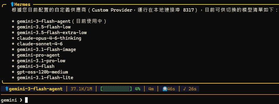

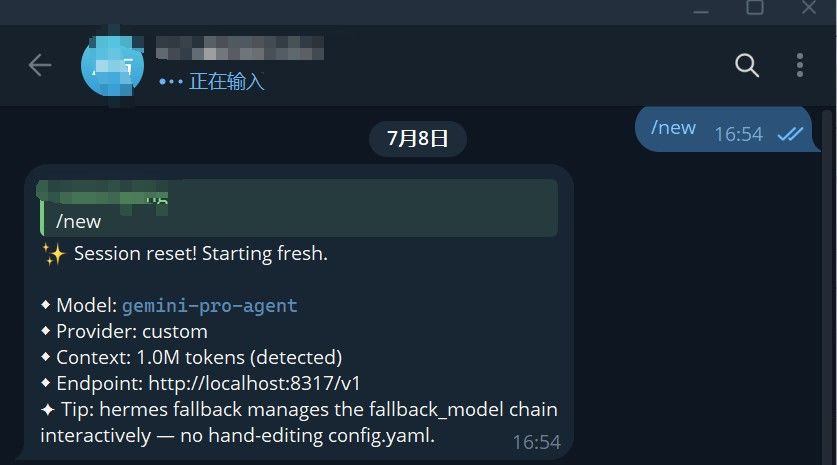

                                          @abaalei 用gpt5.6 hing跑 5小時額度跑通,一開始讓他做,一直說不行,把你截圖給他他才看懂用本地8317去調用!
                                          • CLIProxyAPI 已安裝並以 Google Antigravity OAuth 授權。
                                          • 本機 proxy 常駐於 127.0.0.1:8317,由 PM2 管理並已保存開機清單。
                                          • Hermes 主模型已改為 gemini-pro-agent、1M context,指向本機 /v1 proxy:
                                            config.yaml:1
                                          • Hermes gateway 已重啟並正常運行。
                                          • 實測 Hermes 主模型成功回覆:Hermes Gemini Pro main model confirmed.
                                          • 舊設定已備份:
                                            backups/config.yaml.20260710-073724-before-cliproxy-gemini
                                          你在 Telegram 打 /new 後,應會看到 gemini-pro-agent、custom、http://127.0.0.1:8317/v1 與 1M context。
