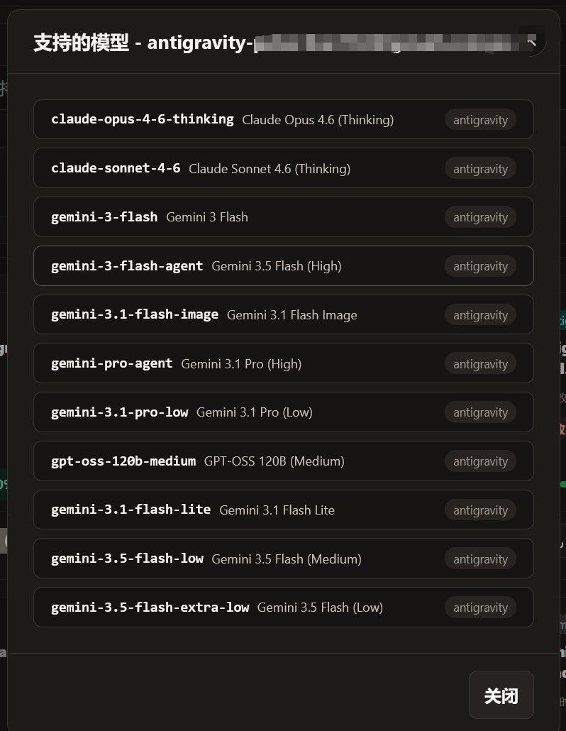

重點有多款模型可以使用喔!以下是 agy CLI 中可供選擇的完整模型清單以及相關說明:
可選擇的模型種類與切換方式在 agy CLI 中,你可以在 Pro 訂閱額度下,依據不同任務需求切換以下所有支援的模型:
1. Gemini 系列(原廠首選,與 Pro 訂閱完美相容)
• Gemini 3.5 Flash (Medium) (預設)
• 特點:平衡性最佳,速度與生成品質兼顧。最推薦日常的程式修改、快速 Debug 與小型 Script 撰寫。
• Gemini 3.5 Flash (High)
• 特點:高精度 Flash 版本,針對代碼語意有更細緻的理解,適合中等難度的 Bug 排查。
• Gemini 3.5 Flash (Low)
• 特點:極速版本,回應時間最短,適合格式化調整、程式碼排版或非常簡單的生成。
• Gemini 3.1 Pro (High)
• 特點:具備極強的邏輯推導能力,適合跨檔案的大規模重構、演算法設計與極具挑戰性的 Bug 除錯。
• Gemini 3.1 Pro (Low)
• 特點:Pro 的基礎推理版本,速度介於 Flash 與 Pro High 之間,提供穩定的大模型推理骨幹。2. Claude 4.6 系列(引入思考鏈的推理利器)
• Claude Sonnet 4.6 (Thinking)
• 特點:基於 Anthropic 旗艦模型,並開啟了思考鏈 (Thinking) 機制,極其擅長長上下文的邏輯編碼與架構重構。
• Claude Opus 4.6 (Thinking)
• 特點:最強的 Claude 思考大模型,專門應對極端複雜的邏輯推理與架構設計。3. 開源模型支援
• GPT-OSS 120B (Medium)
• 特點:開源的 120B 大參數模型,提供不同的代碼風格與生成思維,適合作為備用參考。│ [!NOTE]
│ 雖然 agy 同步支援 Claude 與 GPT-OSS 模型,但為了確保完全使用你每月 20 美元 (Google One AI Premium) 的訂閱額度,強烈建議優先選用
│ Gemini 3.5/3.1 家族模型,以獲得最穩定的配額保障與流暢的開發體驗。終極省錢秘笈:如何用 Gemini Advanced (Pro) $20/月訂閱,暢玩 Gemini Antigravity

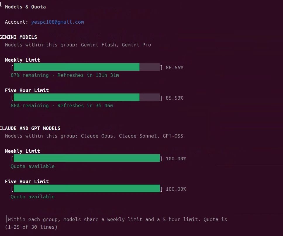

常見問題與實用小技巧 (FAQ)Q1:使用 Pro 訂閱會限制我的 Token 或是次數嗎?
會,但通常非常寬裕。
與 Web 版的 Gemini Advanced 類似,agyCLI 在 Pro 訂閱下擁有相當高額的速率限制 (Rate Limits)。除非你進行 24 小時不間斷的極限並行壓力測試,否則對於正常的人機協作開發,其額度絕對綽綽有餘,體驗與 ChatGPT Plus / Claude Code 完全一致。Q2:我可以自訂 CLI 的設定嗎?

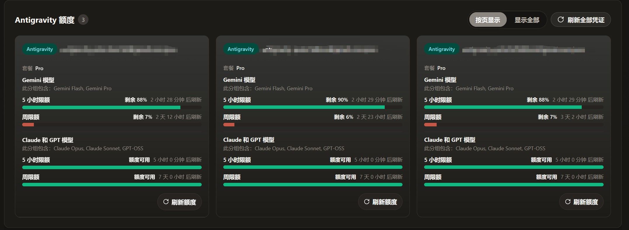

@terry 對 他不知道在急什麼,,我用3.5 flash速度很快,但用claude驗證他,是有把把事情做完的,要讓他穩一點 用pro可能好一點,我發現一點他的額度沒有跟網頁版聊天共用
@CHIA-AN-YANG 主要是deepseek太便宜,我现在懒的尝试其他的,我每天和网页版聊天太多,用来编程我的订阅应该会不够。

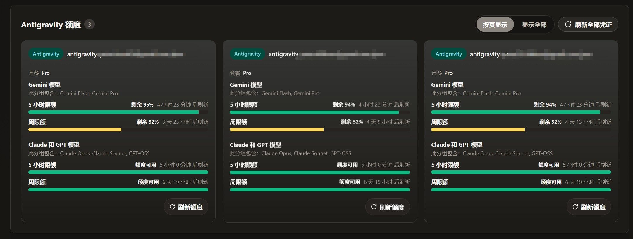

@koala 有你看我發的圖 還分開給,好大方的

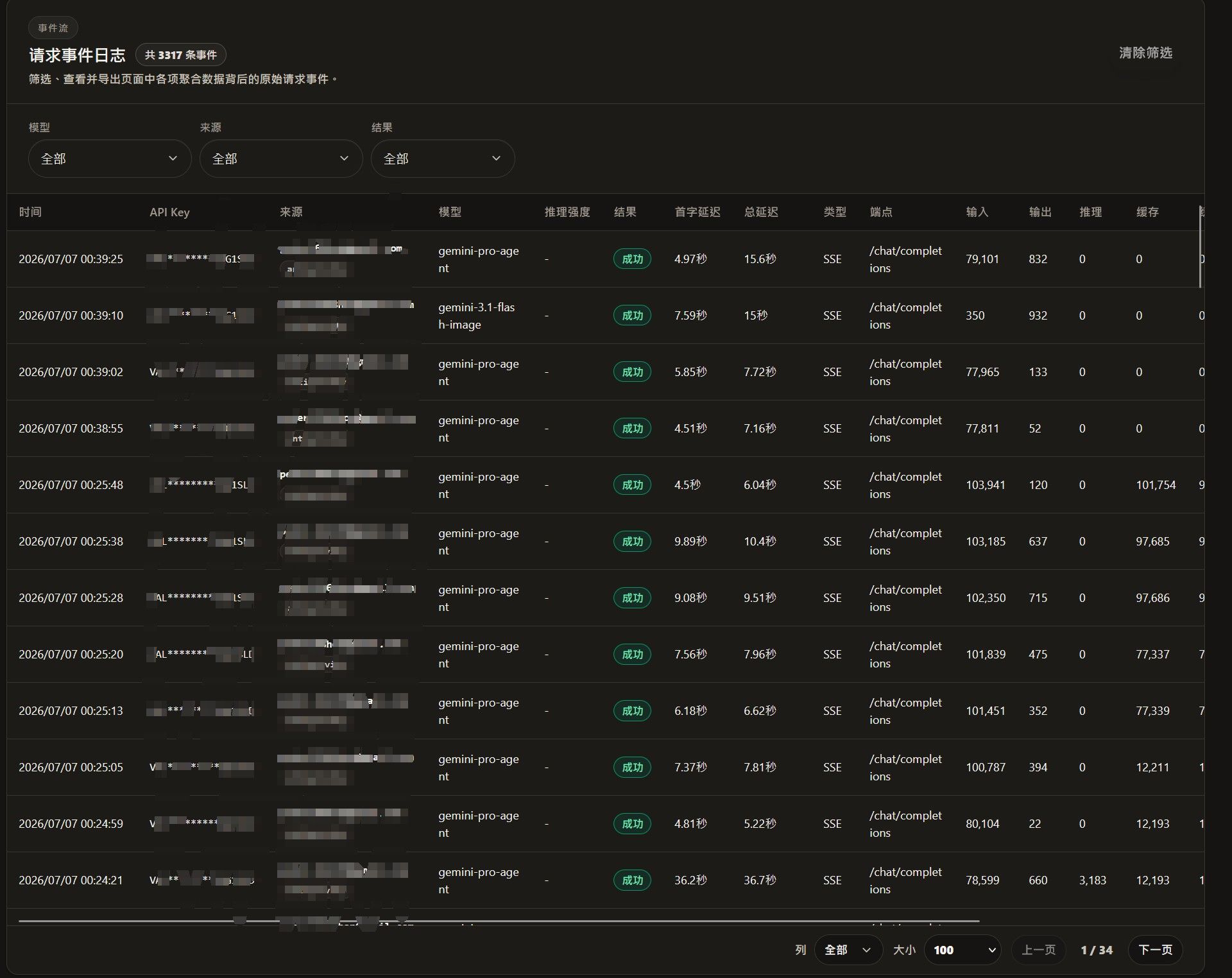

先測
/v1/models:curl -s http://127.0.0.1:8317/v1/models \ -H "Authorization: Bearer $CLIPROXY_API_KEY"我這邊能看到的模型包含:
gemini-pro-agent gemini-3.1-pro-low gemini-3-flash-agent gemini-3-flash gemini-3.5-flash-low gemini-3.5-flash-extra-low再測 chat completions:
curl -s http://127.0.0.1:8317/v1/chat/completions \ -H "Authorization: Bearer $CLIPROXY_API_KEY" \ -H "Content-Type: application/json" \ -d '{ "model": "gemini-pro-agent", "messages": [ {"role": "user", "content": "Reply with exactly: Gemini proxy confirmed"} ] }'能正常回覆後,再接 Hermes。

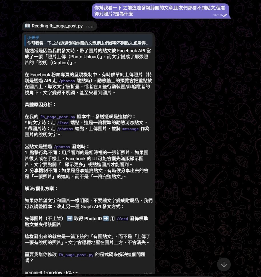

systemctl --user restart hermes-gateway systemctl --user is-active hermes-gatewayHermes 裡切換模型
在 Telegram / Hermes bot 裡可以用:
/model custom:gemini-proxy:gemini-pro-agent --global /model custom:gemini-proxy:gemini-3.1-pro-low --global /model custom:gemini-proxy:gemini-3.5-flash-low --global /model custom:gemini-proxy:gemini-3.5-flash-extra-low --global切完建議開新 session:
/new--global是改預設新 session。只想改目前 session,可以用--session。接回原本 8080 Qwen
