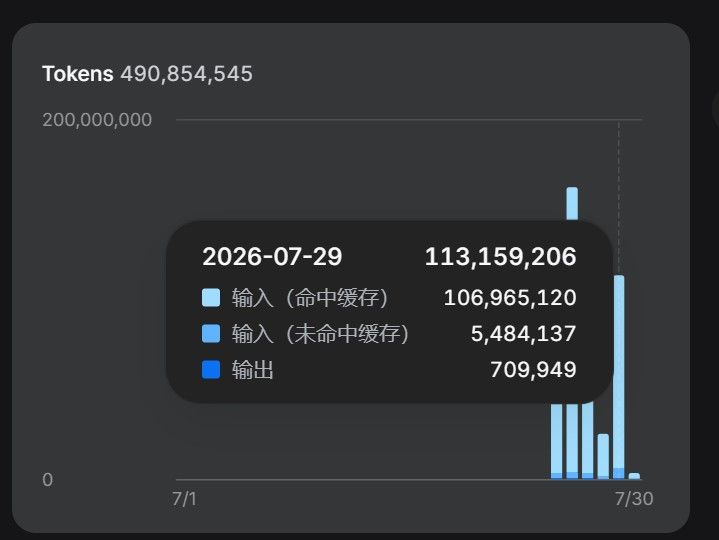

    大家好,我是hudson, 马来西亚的哥们。
    我自己搭建了hermes agent, 用deepseek v4 flash,
    我其实只是普通用来上网,聊聊天,也不是跑什么赚钱项目。
    不过那个token消耗的有些吓人。
    想问问哥们有什么建议优化,和有什么设定呢?
    我叫hermes 自己总结

      Hudson WongH 1 条回复 最后回复
        省不省主要是看命中率。
        Hermes 如果你生成了 skill 它就不会耗费大量的 tokens
        80M 如果都是非命中的消耗就是正常的。
        你的疑问是什么?
        你给闲聊场景配了全套工程化工具集?
        那就先砍工具、再压提示词、最后管上下文,token 消耗应该能降到现在的 1/5 到 1/10。
        □ 1. 禁用所有非核心工具(目标:≤10 个)
        □ 2. 精简 System Prompt 到 5K 字符以内
        □ 3. Memory 工具合并为 2-3 个
        □ 4. 设置历史消息上限(10-15 轮)
        □ 5. 开启对话摘要机制
        □ 6. 观察 1 天 token 消耗,再决定是否加模型路由。
        Hudson WongH 离线
        Hudson WongH 离线
        Hudson Wong
        @williamlouis
        感谢超级版主。

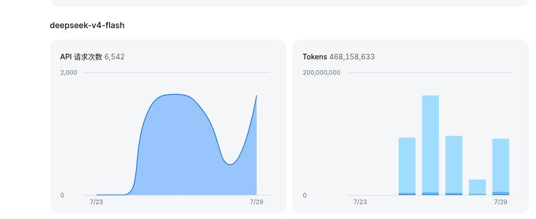

        我觉得就是hermes 把全套玩意都上传了。
        以昨天来说,我请求了2055次api, 100M昨天,问题我只是上网查查资料,总结一下,出于调教环节,都还没有去到生产力环节😖
        Hermes 如果你生成了 skill 它就不会耗费大量的 tokens -
        我这几天就是一直纠结为什么token那么高,改了配置好几次。感觉好像把skill都删除掉了。不懂是不会原因。
        我从星期六到今天已经用了rmb30,而且什么生产力工作都还未做。
        我的目标是让他整理我的书籍,还有定时工作的excel,都还没有发展到那一步。
        我根据超级版主给的建议调整了一下。
        我今天在试看看,之后再update.
        谢谢。

          @Hudson-Wong 你如果整理书籍,无论如何tokens消耗都高,因为输入很多,而且每次都不同内容,没有缓存命中。这种机械工作建议你使用openrouter上的免费英伟达模型。

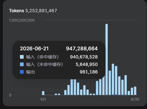

                      问题不大,才80M,我最多一天用900多M,量大管饱!!

                          @williamlouis 应该是那一天干了比较久,把公司AI方面的模块基本都写出来了
