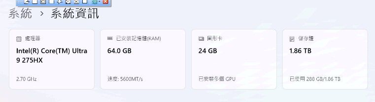

            先跟大佬說明一下還環境奘況:
            HW 筆記本 : 275HX+64GB RAM + 5090 24GB
            目前是依照大佬的建議 : 先在WIN跑通流程

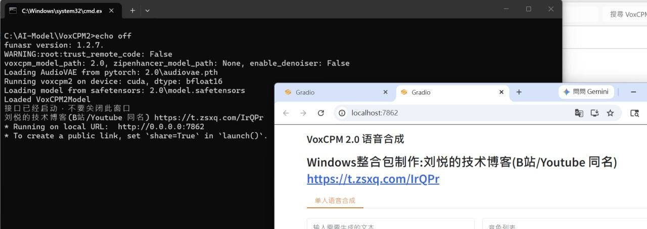

            軟體版本是 劉悅大神安裝包 :
            LTX-2.3 gguf
            VoxCPM 2.0
            剛才跑了一個全英文的數字人排程 單個排程切成5秒 共計66個排程
            看了結果 全部66個wav檔案 沒有發現聲線跑掉的問題。
            會在測試 :
            1. 中文語音 縮短時間 由15秒改成10秒 看看會不會有聲線跑掉的問題
            2. 英文語音 加長時間 由5秒改成10秒 看看會不會有聲線跑掉的問題
            驗證 語言 與 時長的關係。
            因為聲線跑掉的py 執行畫面的log 暫時沒看到報錯,尚不知道原因;也請教大佬AI Model ( LTX2.3 或 VoxCPM )的debug log 你都看哪個資料夾? 或是 另外在py 腳本埋入debug log?
            謝謝
              VoxCPM 2.0不要用,用voxCPM 1.5,和我保持一致,另外你的整合包有问题,在WSL2虚拟机下安装速度会快不少,快两倍都不止。Linux下更快。因为VoxCPM需要魔搭社区的采样器,降燥,你问下Gemini,让它教你在WSL2下跑VoxCPM,这一步无法绕过。
