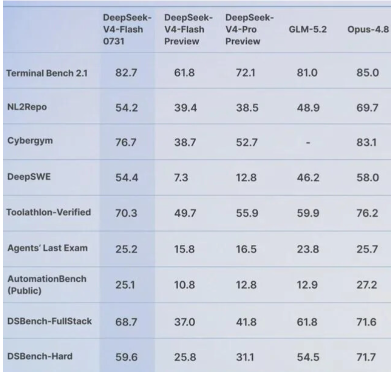

                          個人淺見, 如果是複雜冗長的任務, 可能還是用coding agent去跑會比較容易掌握, 可以讓hermes跟coding agent(codex cli/pi agent/claude code/kimi code..等等)協同作戰, 由hermes監控coding agent並由user手動或自動送命令過去.
                          早期我沒解決會停下來的問題之前, 我是讓openclaw 定期去巡視工作中的tmux sessions, 有誰停下來了, 看起來又還沒完成工作的, 自動送出繼續+enter, 他就會繼續跑了. 也可以讓openclaw/hermes定期或手動讓他回報目前進度跟輸入指令.
                          Deepseek單機我是沒跑過, 我是用雙機跑原版的. 原版權重160G, IQ2SS 應該也差不多80G. 我看論壇上心得是沒有太大損失, kv也足以支撐512K x 3 或 256K x 5. 不過他沒圖像, 剩餘的ram應該也不太夠去架多模態, 如果需要處理圖像可能就無法考慮了.
                          體感上我覺得deepseek v4 flash比qwen 3.6 27B Q8強一點, 但是差距沒有到很大. qwen 3.6 27B我之所以跑Q8, 是因為這已經是我能接受的速度的極限了, 不然全精度還是放得下的. 後來有出了有含MTP頭的模型我就沒試過BF16了, 或許BF16的qwen 3.6 27B速度有所提升也不一定.
                          不過, deepseek v4 flash正式版即將推出,或許一切都會讓人改觀.

                                @包磊 不錯喔,不過如果你之前沒試過,或許可以試試hermes直接接deepseek 看看,可能之前就是模型的問題而已
                                這兩天DGX論壇上也把單台dgx spark裝deepseek flash 0731搞到看起來還不錯,可以試試. 若一台覺得精度不夠,可能要看用量決定是再買一台來張量並行,還是直接用線上的.
                                兩台速度快很多,prefill 2000初 t/s, decode 40-60 tok/s, 精度也夠,看怎麼取捨了.

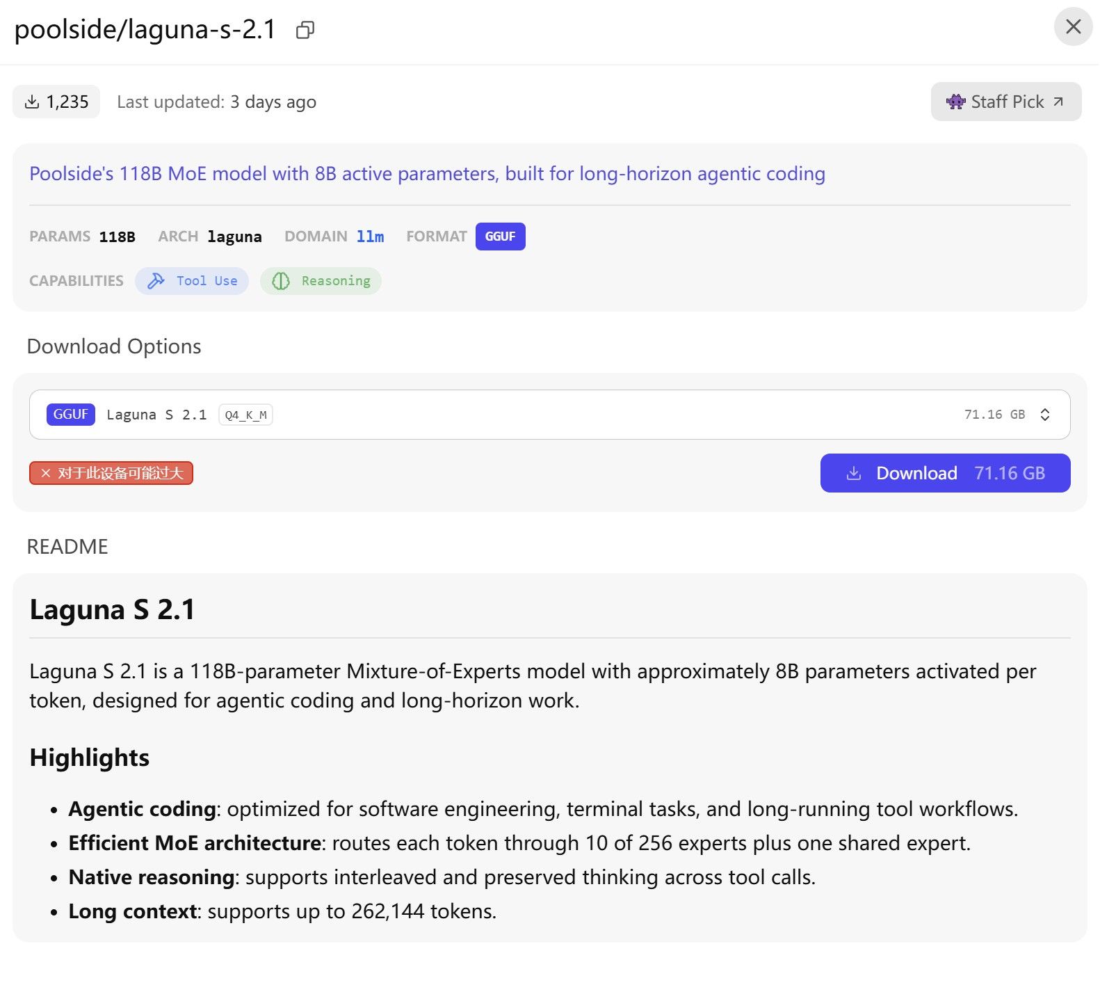

                                      是这个laguna 2.1 吗? 好像他是 做的qwen 3.6 27b
                                      • soop ladiosS
                                        soop ladiosS
                                        soop ladios
                                        這個模型我有用一陣子, 蠻不錯的, 不過有一些過度思考跟loop輸出的問題, 而且他們好像還在tune, 可能再等一陣子吧.
