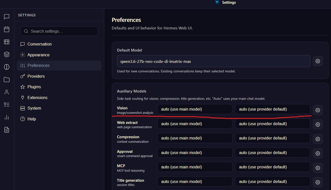

                  @Fan-Rex hermes web-UI里直接可以设置不同的事用不同的模型7a56b6bb-97e0-4e22-a458-8c8f3911e671-image.jpeg

                    @Zhen-Li 感谢回复;
                    目前的方案: 使用了主模型 + 5GB的本地图像识别模型;
                    在主模型和图像识别模型前面加了一个智能代理,识别图文,分配到该分配的模型处理,代理还能加一些逻辑,比如:context符合一定条件自动触发压缩等
