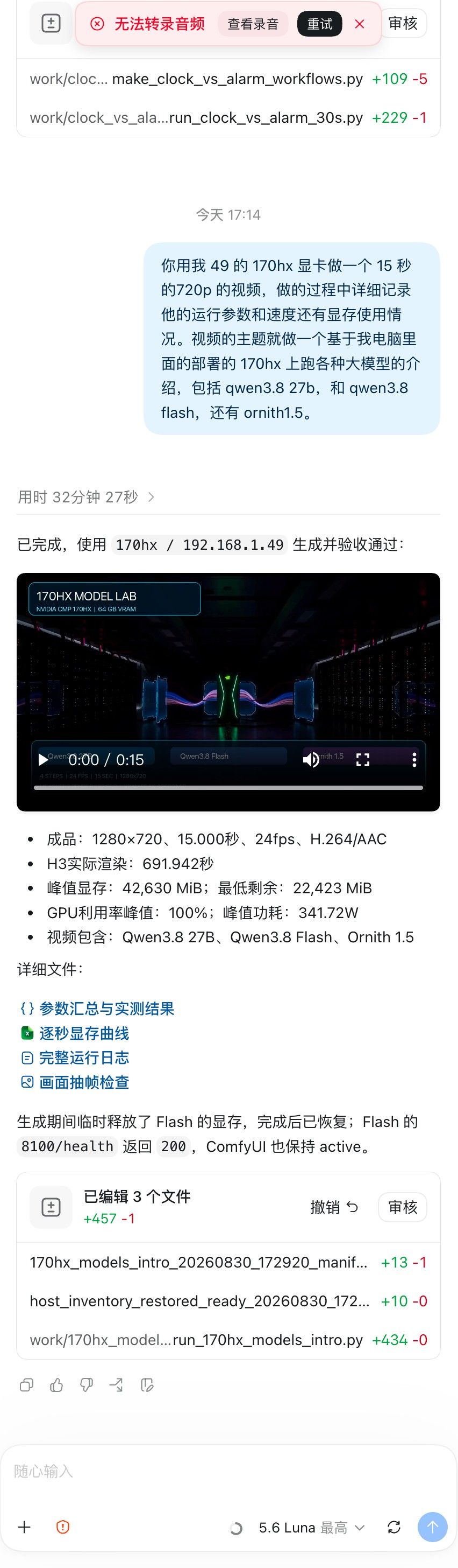

    我让 codex 随便做了一个 15 秒的 720p 视频,过程和结果我直接 codex 里面截图了,供大家参考。15 秒的最高显存才用了 42G,貌似还能做更长的。

    我都是让 codex 控制 comfyui 给孩子做教育短片的。对于工作流啥的没研究。我一会让他做个 15 秒的短视频把参数贴上来把。

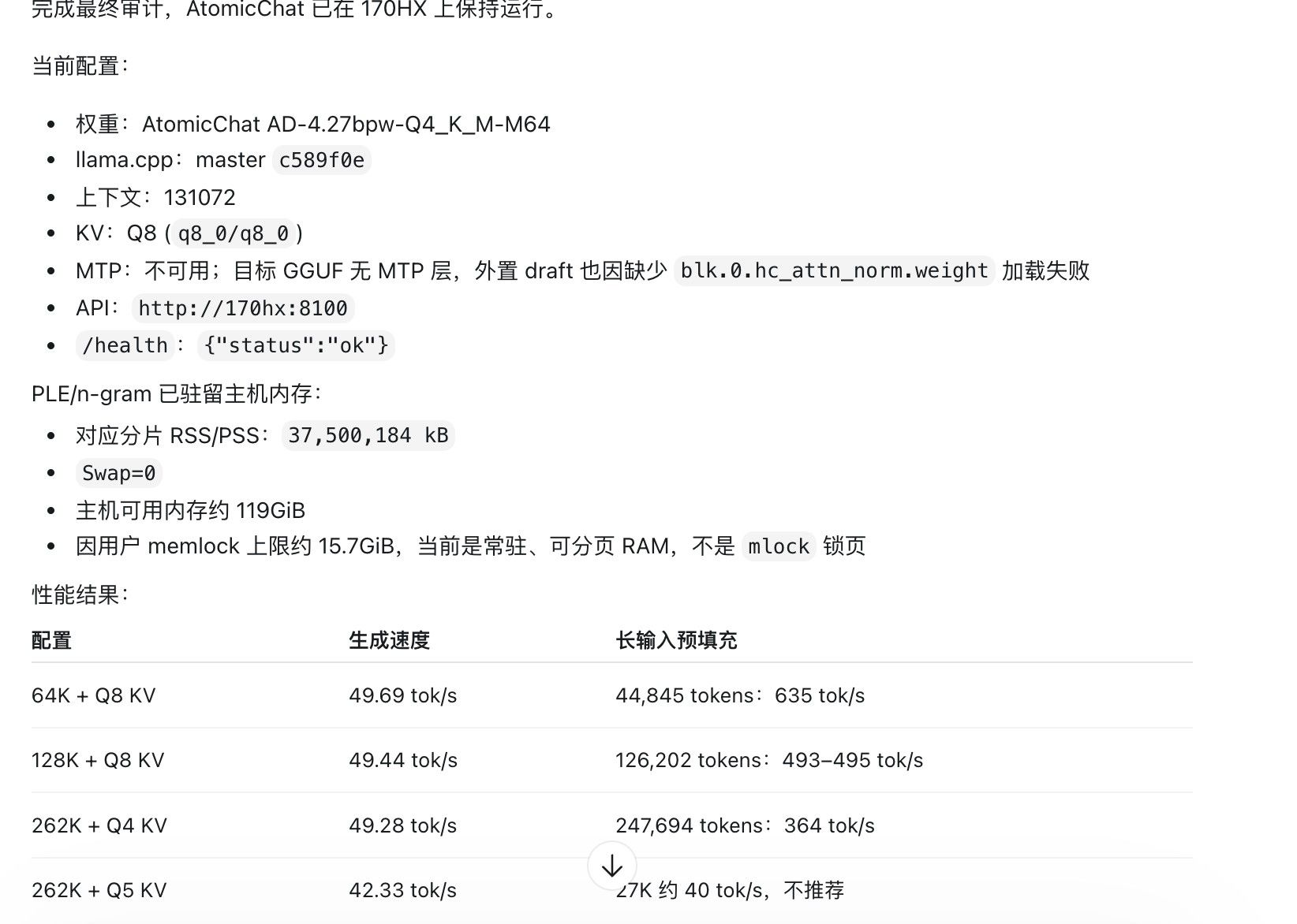

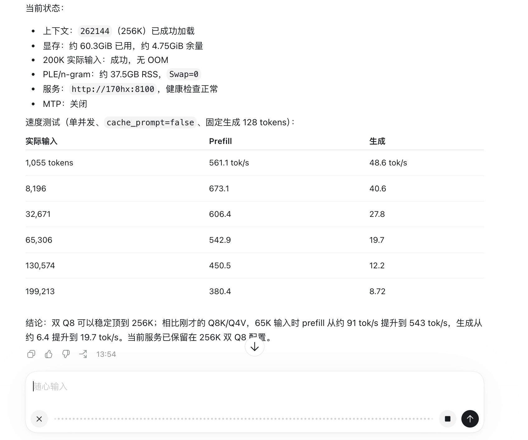

    @johnnybegood 8500 的时候来 4 张跑还是性价比很高的。0d3a2cbe-cc21-4a0b-b925-03b1addcfae1-image.jpeg ,刚才让 codex 给我找了一个混合精度的 qwen3.8 flash 的模型部署了一下,发现速度还行,可惜没有 mtp。ce588e60-7c15-4d37-9c99-2689528008bd-image.jpeg

    我买的 170hx 稳定解锁64G,同一家店,头一天买 8500,第二天看 9500,过了 5 天看 11500 了,就离了个大谱。不过这卡确实神卡,qwen3.8 27b w8a16 262k 上下文,sglang 部署的,dflash 32k 以内都是 100t/s 左右,200k 输入 60 左右。现在 sglang 部署的多并发有点问题,vllm 多并发稳定。最高多并发短输入能到 300 多 t/s。今天早上试了试 qwen3.8 flash,q4 能用,开的 256k 双 q8上下文,只能 llama.cpp 部署,没开mtp 有 27k 输入有 20t/s。估计优化优化加 mtp 能高点。所有的部署测试都是 codex 完成的,还是蛮方便的。
