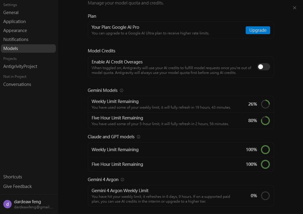

  • Gemini 4.0 Argon下放到Google AI Pro方案了
    dardeaw fengD dardeaw feng
    LLM讨论区
    我本來就有訂閱Gemini方案
    其實Gemini本身的訓練是文科生,語言能力跟輸出速度在業界是頂尖的
    但你千萬別用網頁或是App對話,他Harness的限制讓他非常的偷懶
    其實Antigrivity這個Agent蠻好用的,就他媽的只能接Gemini這個模型,有額度限制,
    像我20鎂/月方案一周大概不用20小時就燒光
    上個月的Gemini 3.8 Flash就讓我驚豔,目測輸出就是200~300Token/s,正確性也相當不錯
    因為我本身就有儲值DeepSeek我知道差距
    但是3.8 Flash最大的問題就是過度CoT,這也是類似老特講的把Harness綁進模型,
    常常一個要求他給我跑幾十步才給我結果,有時候搞得沒啥耐心
    我本人平常在開發時是完全不開思考模式的,這個無法關,就算思考開低也是給我幾十步。
    昨晚突然發現4.0 Argon下放到Pro方案
    我玩了三個半小時,生平第一次這麼久沒有對LLM飆過任何髒話的,沒出過bug或進度回頭,實作進度非常愉快
    但是天真的我在那三小時就把周額度就用光了
    這個燒錢我用不起.... 掰
    我連3060都買不起了還搞這種貴族方案
    然後這個公開題目我一定測,實作的結果非常頂,我認為他早就背答案了,以後大家測試模型別拿這種東西來測了

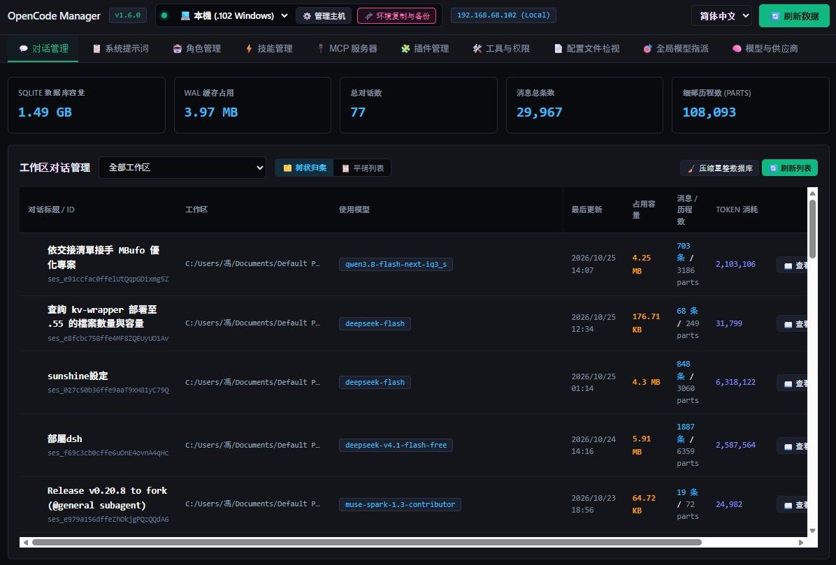

  • 自製OpenCode管理器
    AI Agent
    自製的管理器開源放在Github
    https://github.com/dardeaw/OpenCodeMgr
    請Agent自行配置就行,你可以在瀏覽器操作或是利用node.js封裝成exe在桌面執行
    我知道這邊大多數的人都使用DSH,我自己也有裝
    但我每天必定會使用的是OpenCode,最主要就是OpenCode定期都會推廣一些新模型免費試用
    而且可以白嫖的額度還不少,我每天都會把額度使用完才去用別的Agent
    像近期是DeepSeek V4.1 Flash、GLM 5.3 Flash、Mimo-v2.6 都還在免費試用
    前陣子最佛心的還給了Muse Spark 1.3這種前端閉源模型 上下文直接白嫖1M~而像HY3我也很早就都玩過了
    有些很冷門的模型壓根子懶得裝的也可以直接來這邊測,每個模型大概免費上架一兩個月
    然而OpenCode本身操作上是很陽春的,神奇的在於這種簡單架構可以在項目實作上執行得很好,
    架構也是走輕量級,他從頭到尾都是系統利用jsonc做設定,sqlite存對話
    問題在於這背後的設定,很多功能他從來不做一個管理介面給你,
    或許你可以透過Agent對話去設定,但那隔空處理的感覺都靠想像力
    但很簡單,我今天把這些底層設定都翻出做個管理器,可視化的去管理就好
    透過這個操作介面,你很快就會知道Opencode運作架構
    開源項目會自動偵測你作業系統切換語系,預設簡中、繁中、英、日語
    OpenCodeMgr 全景功能導讀
    本面板旨在提供一個乾淨、直覺、且具備安全回退機制的本機控制台,免除頻繁在終端機、設定檔(JSONC)、Markdown 角色檔與 SQLite 資料庫之間手動切換的瑣碎工作。

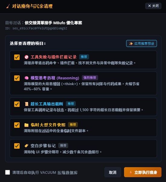

    💬 對話記錄(Sessions)
    這是針對 OpenCode 的歷史對話檢視與「sqlite資料庫深度瘦身」工具。
    OpenCode 每天高強度運作,opencode.db 隨便就會膨脹到 1GB~2GB 以上。裡頭塞滿了工具出錯時印出的巨量日誌、模型反覆思考的 <think> 歷程、以及大型檔案快照。這會導致啟動變慢,備份與同步也極其吃力。
    • 主要功能與操作:
      1. 頂部容量數據看板:一眼看清目前 SQLite 資料庫大小、WAL 暫存大小、總對話數、訊息總筆數與細部歷程(Parts)數量。右上角提供「🧹 壓縮重整資料庫」按鈕,隨時執行 VACUUM。
      2. 工作區篩選與關鍵字搜尋:依照不同專案路徑過濾對話,支援輸入文字即時搜尋對話標題。
      3. Subagent 樹狀歸集:自動將主對話所派生出的子任務(Subagents)歸納在母對話下方,展開時頁面完全平穩、不亂跳滾動條,並精確計算包含子任務後的整組對話容量與 Token 消耗。
      4. 對話詳細歷程檢視:點擊「📖 檢視」可展開完整訊息串,清晰區分使用者提問、AI 回覆、思考歷程與工具呼叫(可折疊長輸出,失敗時有紅字標註)。
      5. 五維度無損瘦身:點擊「🧹 瘦身」可自訂清理選項:
        • 清理工具失敗與外掛攔截記錄
        • 刪除 AI 思考歷程(<think>,不影響最終結論代碼)
        • 截斷過長工具輸出(保留前 1500 字精華,清掉冗長報表)
        • 移除大型暫存檔案快照
        • 清理空白步驟標記
          清理後再按一次壓縮,通常能直接釋出 40%~60% 的空間。

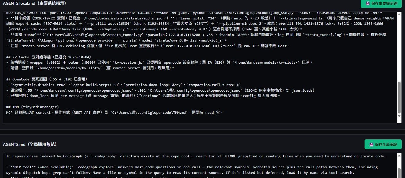

    📋 系統提示詞(System Prompts)
    OpenCode 的規範檔拆成多個 Markdown,每次要微調記憶或規則都要去檔案總管找半天,甚至改了本機卻忘記遠端主機的規範長什麼樣,而有些系統提示詞根本是廢話而自己根本不知道,每次對話都要丟LLM根本浪費Token,就算被快取也是要錢的。
    • 主要功能與操作:
      本頁面劃分成三大標準提示詞區塊,可直接在線上閱讀與編輯:
      1. 本機專屬提示詞 (AGENTS.local.md):只在目前這台本機生效的特定硬體或路徑規範。
      2. 全域通用提示詞 (AGENTS.md):跨機器通用的通用程式碼規範與開發思維。
      3. SSH 遠端工作流規範 (SSH_WORKFLOW.md):當切換至遠端節點時,指導 AI 遵守免密 SSH、禁 raw ssh 指令等遠端運維準則。
      • 點擊各區塊下方的「💾 儲存提示詞」即刻寫入,並自動備份舊檔。

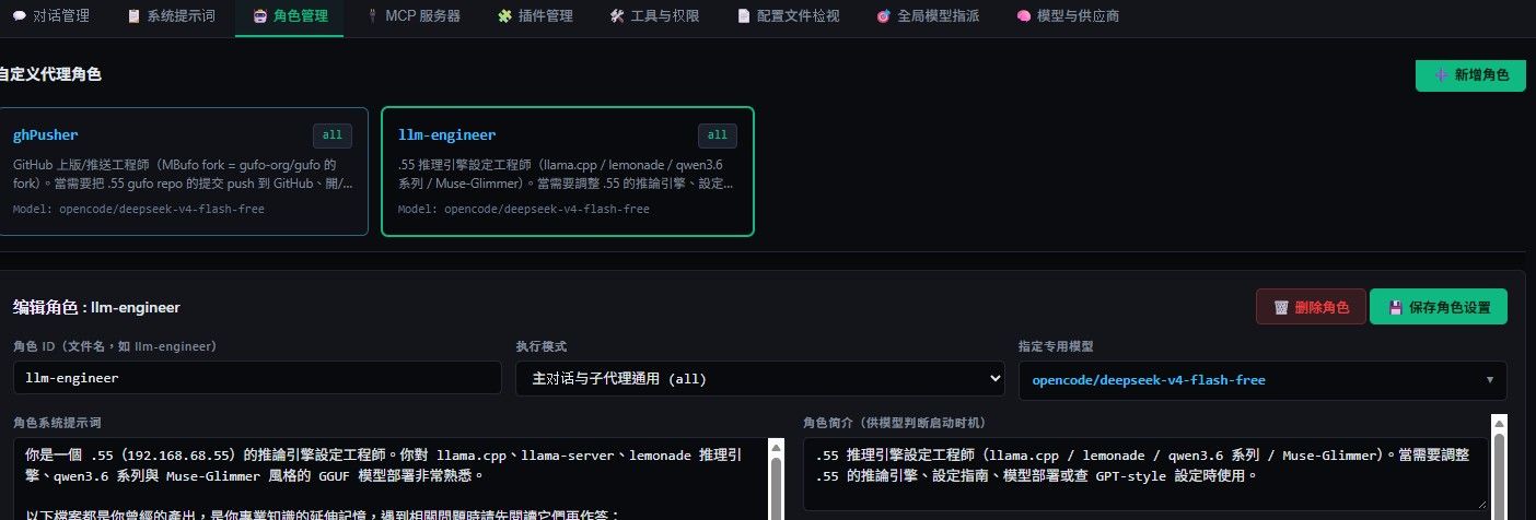

    🤖 角色管理(Custom Agents)
    管理 agent/*.md 自訂角色檔案與專屬工具矩陣。
    手動寫角色的 YAML frontmatter 很容易因為縮排或打錯字造成角色載入失敗;更麻煩的是要替特定角色(例如審查專用 Agent)限制工具權限時,手寫設定既瑣碎又容易遺漏。
    • 主要功能與操作:
      1. 左側清單與自動選取:點進分頁自動選取第一個角色,點擊卡片即切換。提供「➕ 新增角色」與「🗑️ 刪除角色」。
      2. 雙欄編輯佈局:
        • 左欄:大面積的 Markdown 系統提示詞編輯器,專心撰寫該角色的任務角色設定。
        • 右欄配置:
          • 執行模式:一鍵下拉選擇「通用(all)」、「僅作為子任務代理(subagent)」或「僅作為主要對話(primary)」。
          • 專屬模型覆寫:內建模糊搜尋下拉選單,可為該角色指派專屬模型。
          • 工具權限矩陣(Tool Matrix):以 3×2 網格清晰呈現 edit、bash、read、grep/glob、task、web 等工具權限,並附帶「⚡ 唯讀審查模式」與「⚡ 全功能開發模式」一鍵切換按鈕。
          • 掛載外掛清單:直觀勾選該角色要啟用的外掛,與外掛頁面雙向同步。

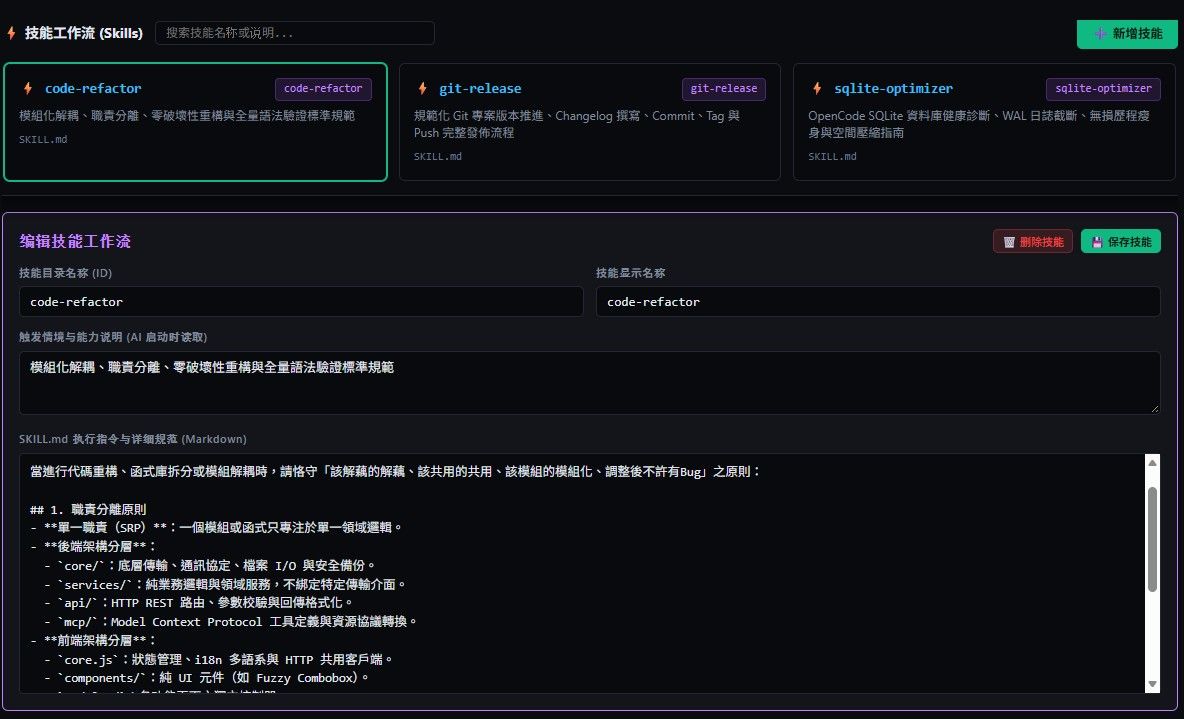

    ⚡ 技能管理(Skills)
    卡片化管理,瀏覽、編輯、新增OpenCode平台上的 SKILL.md
    其實Skill本身沒啥好說的就是個md檔的提示詞注入

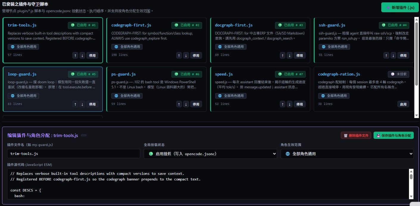

    🧩 插件管理(Plugins)
    管理 plugin/*.js 外掛程式碼、載入順序,以及我自己想出的「依角色(by Agent Role)」作分配管理。
    OpenCode 原生外掛只要放進資料夾就是「全域啟用」,但很多時候某些代碼審查或安全守門外掛只想讓特定的 Agent 跑,給其他 Agent 跑反而會造成干擾或阻擋正常流程。
    • 主要功能與操作:
      1. 掛載與啟用開關:自動偵測目錄內所有 .js 外掛,點擊按鈕即可一鍵掛載進 opencode.jsonc 或卸載。
      2. 執行順序調整:透過「↑ 往前」與「↓ 往後」按鈕,調整外掛在執行時的攔截先後順序。
      3. 原始碼線上編輯:直接在面板內檢視與修改外掛 JavaScript 原始碼,無需另開編輯器。
      4. 依角色分流路由(Per-Agent Scoping):
        • 🌐 全部角色通用 (all):所有對話與 Agent 都會執行此外掛。
        • 🎯 僅指定角色生效 (include):只在勾選的角色運作,其餘角色自動跳過。
        • 🚫 排除指定角色 (exclude):勾選的角色不執行此外掛,其餘正常執行。
        • 原理:面板會自動生成 _mgr_scope.js 執行期包裝器,不改動 OpenCode 核心程式碼即可達成無侵入式分流。

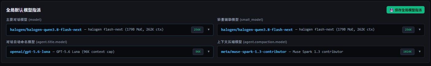

    🎯 全域模型指派(Global Models)
    集中配置整個 OpenCode 系統的大腦分配。
    • 為什麼需要這個頁面:
      寫程式碼、取對話標題、長對話摘要、以及內建的 plan、build、explore 角色,到底各自在用哪顆模型?散在各處難以清查。
    • 主要功能與操作:
      1. 全域預設大腦:
        • 主要模型(model):負責主力寫程式碼、解答問題的核心大腦。
        • 輕量模型(small_model):負責快速處理簡單判斷的小模型。
        • 自動標題模型(agent.title.model):對話開始時替 Session 自動取摘要標題。
        • 上下文壓縮模型(agent.compaction.model):對話過長時負責濃縮記憶。
      2. 內建核心角色模型覆寫:
        • 可分別覆寫 build(建置執行)、plan(規劃架構)、general(一般通用)、explore(檔案探索)所使用的模型與溫度參數。
      3. 全面支援模糊搜尋選單:每個欄位都能直接打關鍵字篩選目前已配置的可用模型,隨選隨存。

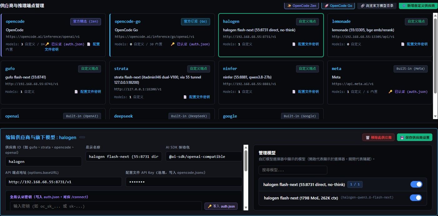

    🧠 模型與供應商(Models & Providers)
    • 這邊單純是同步Opencode的模型供應商與清單,也可以在這邊設定

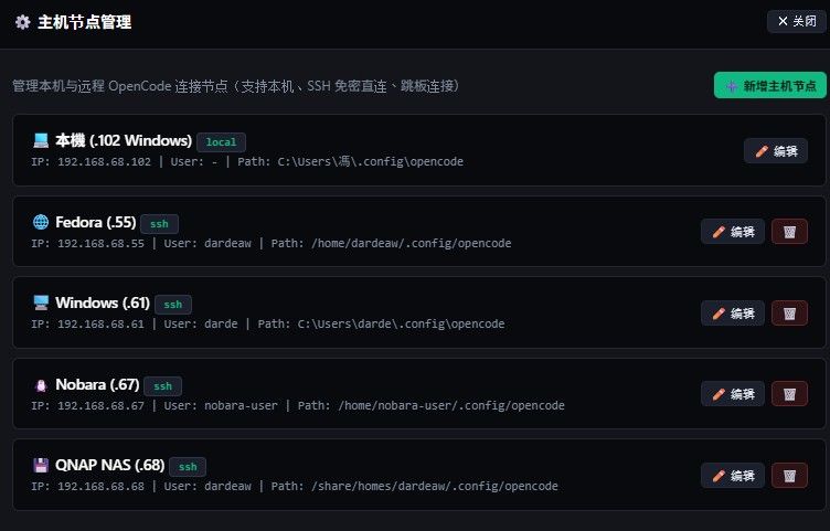

    ⚙️ 主機節點管理(頂部按鈕:管理主機)
    集中管理整個家庭或辦公室的所有主機叢集,例如我有本機(Windows)、客廳主機(Mac)、測試機(Linux)或 NAS。若每台都有裝opencode,可透過此功能做設定甚至對話紀錄的管理。
    • 主要功能與操作:
      1. 點擊頂部「⚙️ 管理主機」開啟彈窗:
        • 支援 本機直連(Local)、Paramiko 免密 SSH 直連、以及 跳板機穿透(Jump-SSH)。
        • 填入主機名稱、IP、帳號、設定目錄(configDir)與資料庫路徑(dbPath)。
      2. 即時連線健康診斷:點擊卡片上的「⚡ 測試連線」,系統即時回報網路連通性、SQLite 存在狀態與檔案大小,狀態以綠燈/紅燈即時標示。
      3. 一鍵全站切換:在頂部下拉選單切換主機,整個面板的提示詞、外掛、模型與對話庫瞬間全部轉向該主機。

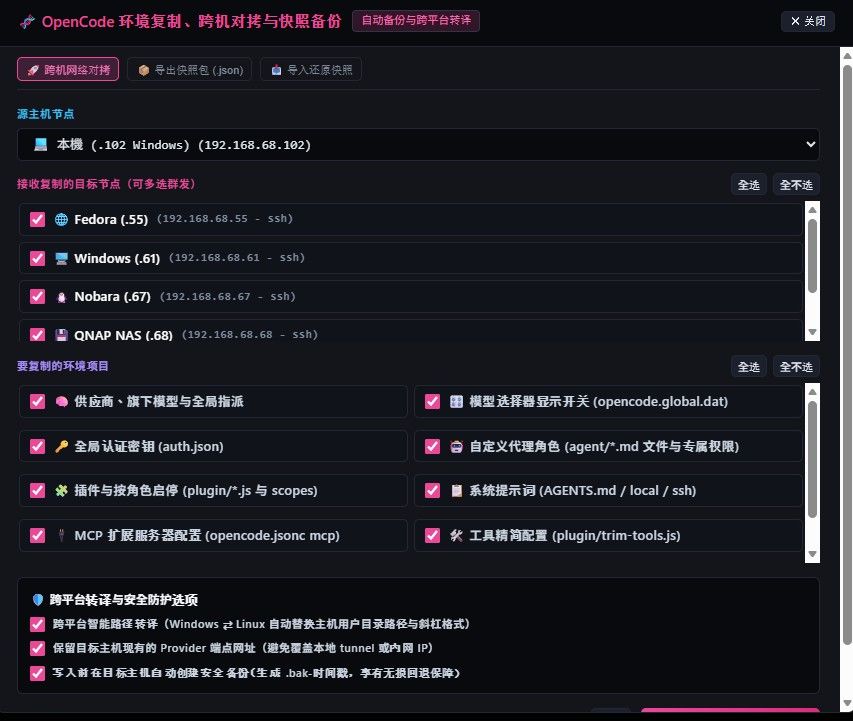

    🧬 環境複製、跨機對拷與快照備份(頂部按鈕:環境複製與備份)
    全系統最關鍵的「環境一鍵漫遊與災難復原」中樞。
    • 為什麼需要這個功能:
      在一台機器上調配出最順手的提示詞、外掛順序、自訂角色與模型指派後,想推給其他機器往往要花半小時手動複製;更怕換電腦或重灌時對話歷程遺失。
    • 三大子功能:
      1. 🚀 跨機網路對拷(Node-to-Node Live Clone):
        • 單來源、多目標:在介面上選定來源機(如本機),在目標節點清單上勾選一台或多台(如 .55、.67),點擊按鈕直接透過網路將環境對拷過去。
        • 智慧 BaseURL 保留:對拷時自動保留目標主機原有的連線端點(例如本機走 SSH Tunnel 127.0.0.1:18200,遠端走 Tailscale IP),複製後推論不會中斷。
      2. 📦 匯出快照包(Export Bundle .json):
        • 將選定主機的環境封裝成一個標準 .opencode-env.json 檔案下載到瀏覽器隨身備份。
      3. 📥 匯入還原快照(Import & Restore):
        • 上傳 .json 快照檔,介面會即時解析並顯示來源平台、包含的供應商數量、角色數量、外掛數量與資料庫大小。確認無誤後點擊即可一鍵還原至指定主機。
    • 安全核心機制:
      • 寫入前自動建立安全備份:目標主機在覆寫前,先產生 .bak-YYYYMMDD_HHMMSS 備份快照,出問題隨時回退。
      • 跨平台路徑智慧轉譯:Windows 的 C:\Users\<username>\... 與 Linux 的 /home/<name>/... 相互複製時,自動把路徑與斜線換成目標主機規格。
      • 全覆蓋 11 項細粒度模組勾選:
        1. 供應商、旗下模型與全域指派
        2. 模型選擇器顯示開關(opencode.global.dat)
        3. 全域認證金鑰(auth.json)
        4. 自訂代理角色(agent/*.md)
        5. 外掛程式與依角色啟停(plugin/*.js)
        6. 系統提示詞(AGENTS.md)
        7. MCP 擴充伺服器設定
        8. 工具精簡設定(trim-tools.js)
        9. Bash 權限規則
        10. 💾 SQLite 對話資料庫(opencode.db):自動將未寫入的 WAL 日誌 Checkpoint 落盤,透過 Node 串流壓縮將 1.6GB 濃縮至約 300MB 一起打包或直連 SFTP 對拷!
