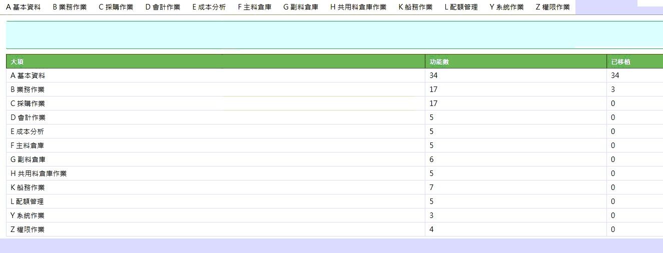

    最近由於Strata很熱門 就裝起來試了一下
    沒想到再次測試Opencode居然正常回應不報錯誤了
    所以就用opencode重啟了之前那個古老系統的分析與重寫專案
    這次要求其仔細分析每一支程式並摘要其做了甚麼 讀了那些表 用了哪些欄位
    並讓其照著原有程式的介面UI重寫程式 現在只做了一小部分 但目前看起來成果比上一次好很多:
    目前看起來有值得繼續下去的價值
    我會讓opencode將其他部分重寫試試

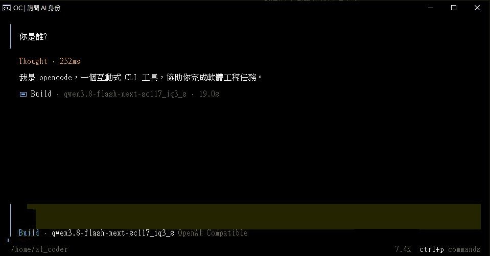

    @JamesPhlao 说:
    你的llama-server是什么版本? 我一直用opencode + 最新的 llama-server 搭配3.6 3.8的27B来干活,没有出现你说的问题。
    注意配置文件opencode.json中,设置你的模型 provider -> llama.cpp -> models 配置qwen3.8 模型时加上
    "limit": {
    "context": 204800, <==这里用你的llama-server的上下文长度,不然干长时间任务可能超出
    "output": 65535
    至于其它的设置按照qwen3.8的说明来配置就行。qwen3.8的能力很强的,花点时间用起来值得的。
    3.8对比3.6 给我最大的惊喜是,开发完之后,会按照需求进行详细测试。全栈应用上开发完成之后,会自动的调用浏览器进行端到端的测试,有兴趣的坛友可以给opencode提供playwright-cli技能。
    b10630的版本
    我配置是一台主電腦跑7900XTX(Win10)開llama.cpp 另一台小電腦用WSL開opencode網路連線連接到主電腦使用
    確定opencode有連上llama.cpp 主電腦上的log有顯示收到task
    上下文開了128K 但是連送個test的提示詞都是空白回應 應該不是因為上下文爆了

    目前採用的Gemini的建議改用了VS Code+Zoo Code插件 已成功運行並初步分析了系統
    可見本地模型端的運作是沒有問題的 問題還是出在了opencode能接受的語法格式問題
