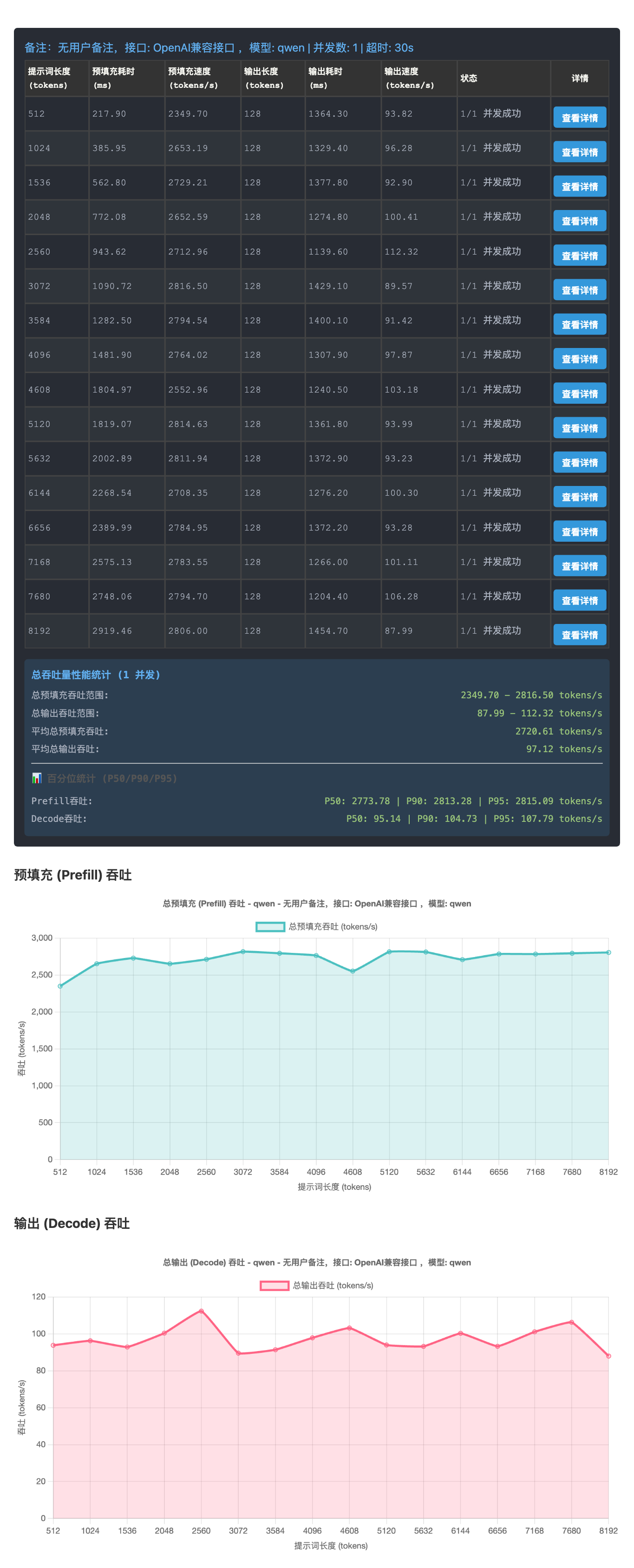

                        #29
                        昨天他的测试成绩并不理想 27b fp8 prefill 2300 decode mtp3 100tks
                        • Mediali LiM Mediali Li
                          #30
                          @Mediali-Li prefill 2300 还不错啊
                          Mediali LiM 1 条回复 最后回复

                              #32
                              @applejuice 2080ti四卡 27b fp8 优化后也有 2200 prefill 输出大概是80tks-100tks

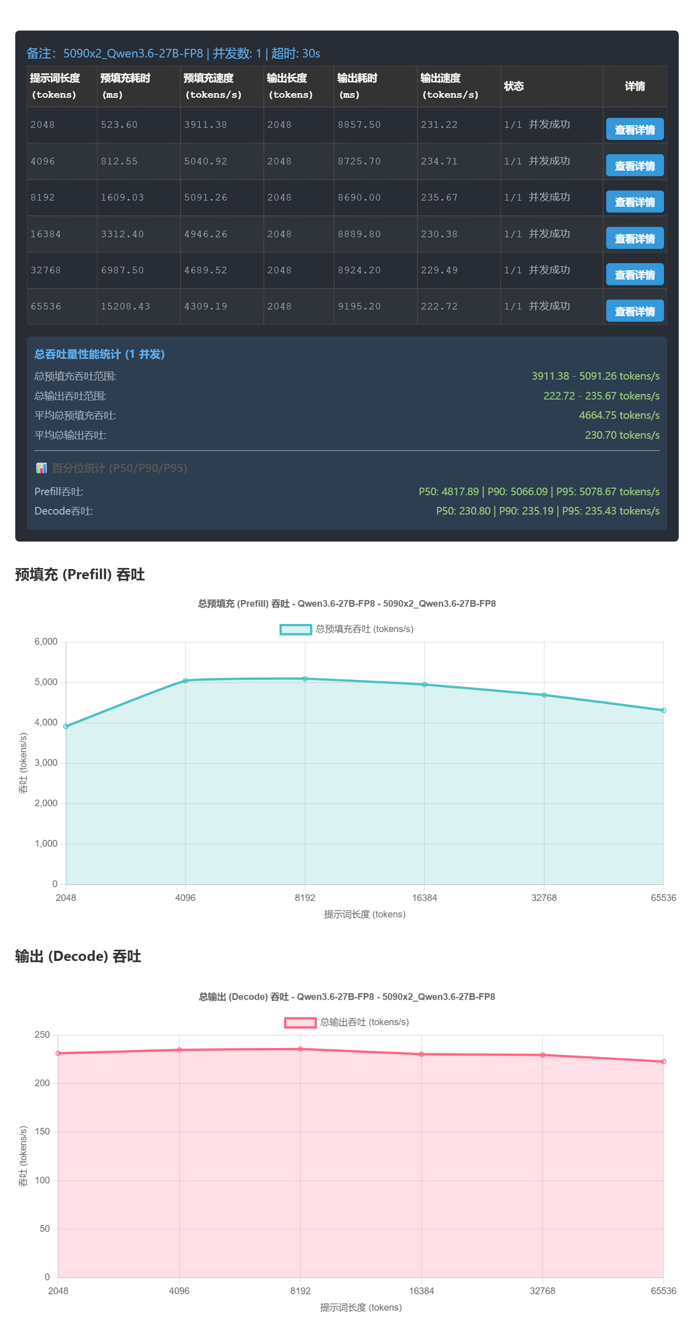

                                再发一个对比
