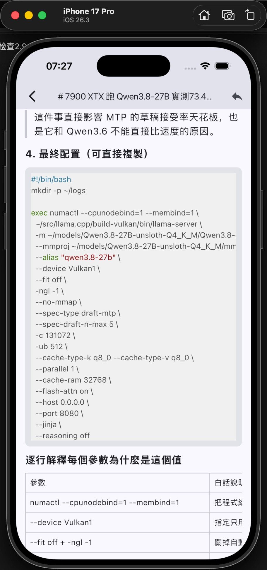

    那么他这个帖子讲的是什么呢?就是 7900 XTX 千问 3.8 27B 的部署方案。具体的你们要抄作业怎么抄?就是直接把这个帖子的地址复制下来,粘贴给 Hermes 或者粘贴给 Codex。你让它抄作业的时候,用 Codex、DeepSeek Harness、Hermes 都可以,这没有什么讲究的。然后它们只要有你服务器的权限,或者 SSH 的权限、系统权限都可以,它就可以实现。https://lcz.me/topic/1164/
    他说速度可以在 39 tokens/s 到 73 tokens/s。其实我觉得大家不用去纠结具体的数字,都是大同小异。他把不同情况下的这些吐字速度都给贴出来了,工具调用 73 tokens/s,写代码是 70 tokens/s 左右,中文创作是 40-50 tokens/s,prefill 是 580G tokens/s,就是速度相当快了。

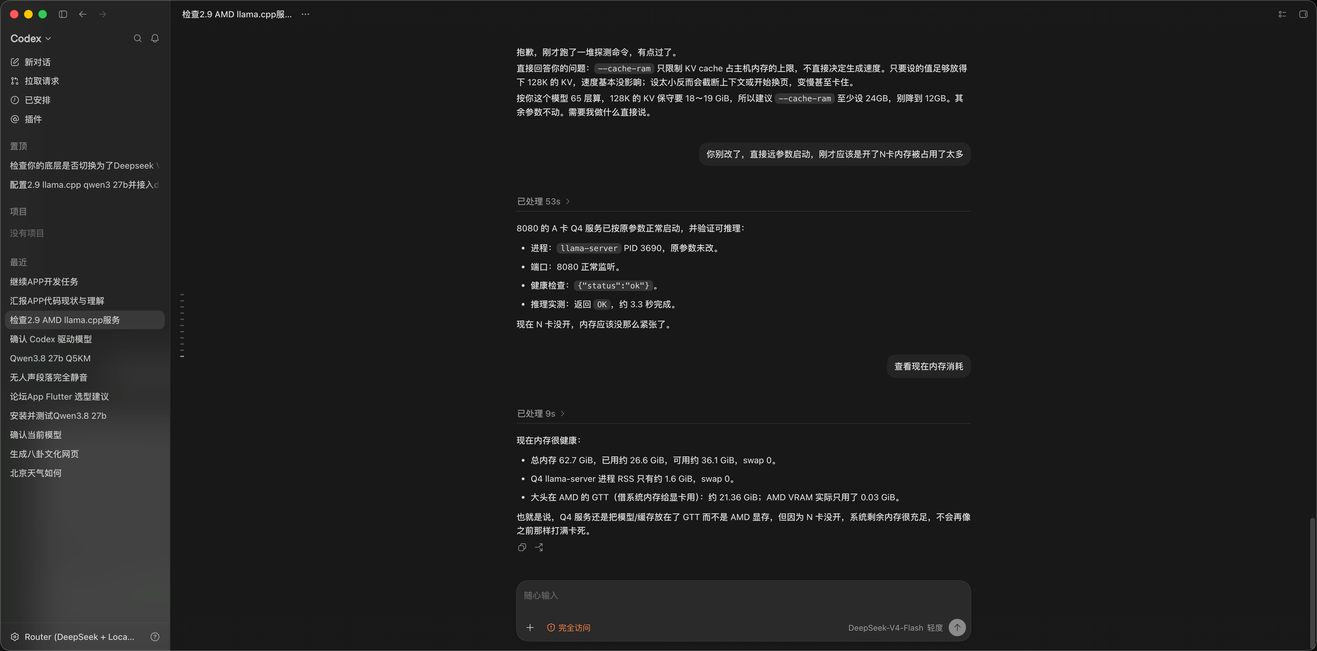

    但是 CHIA AN YANG 这个配置方案有一个问题,我不知道是我自己电脑的问题,还是他的问题。就是他设置了 32G 的系统内存作为缓存,然后这就导致我当时开 N 卡在工作,系统的内存被直接耗尽了。我是 64G 的内存,被耗尽了之后,这个服务就崩了。崩了之后我让 Codex 去检查,它把这个 Bug 给查到了。后面我就跟它讲,把那个 N 卡给关掉吧,我就不用同时开 Q4 跟 Q5 了。可能过几天我会考虑去买一个新的 X99 洋垃圾回来。

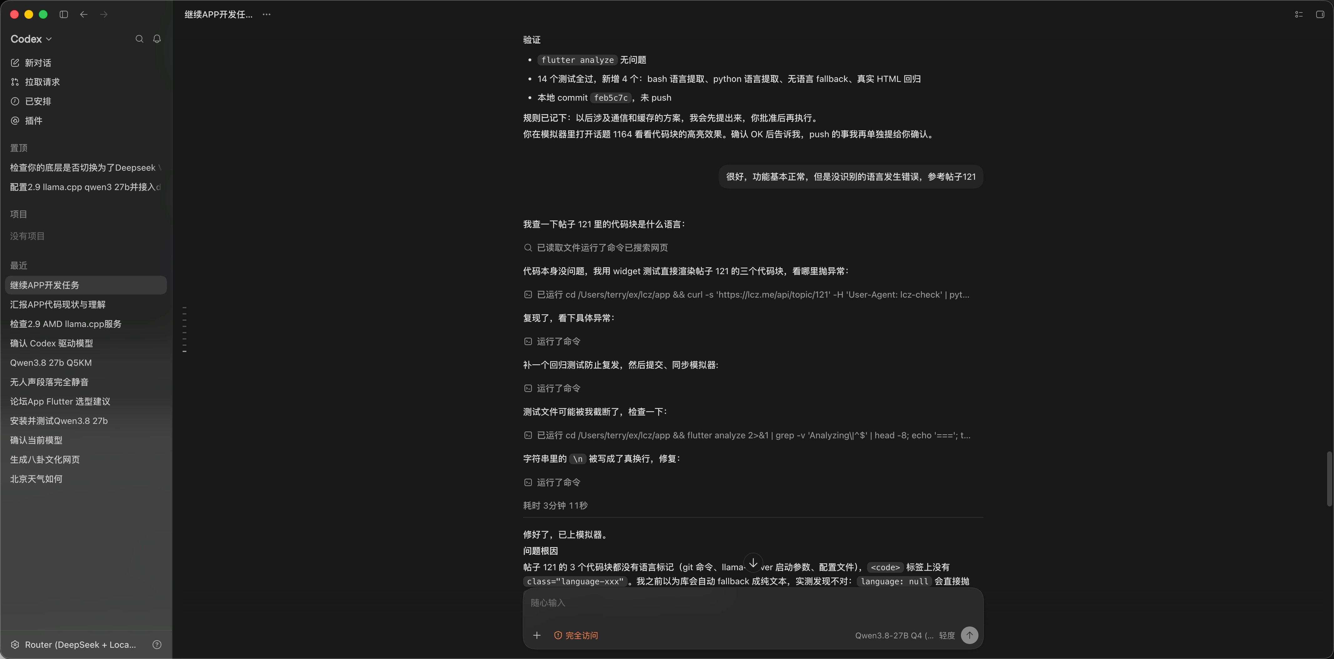

    然后我让它去解决手机客户端 APP 代码高亮的问题。这个问题我是让它去从云端读取代码高亮的方案,然后在本地实现,并且我要求是要减少跟云端的通信量,把计算尽量放在客户端,尽量不要影响客户端的缓存方案,不要增加代码的复杂度。
    其实它懂不懂你一下就能看出来了。它给出的方案,这是它给出的代码解决高亮方案。在这块我必须说,它是没有人类懂的,但是它给的方案其实也挺好用。因为它不会像我这样想到,就是我们这个 APP 有云端的服务器,我们云端在 Web 端有自己的实现方法,它可以通过 JS 的方式来实现高亮。
    那么我就提醒它,我们这个云端已经有了成熟的实现方案,我们没有必要去使用一个已经停止维护几年的所谓本地解决方案,尽管这个解决方案它的开销是最小的。那么它评估了之后也认同我这个方法,并且我批准它执行之后,我们看它一共是花了 3 分 24 秒,把这个功能实现了。
    我们现在打开模拟器看看,我也没有提前录像。很明显解析失败,部分的代码实现了高亮,但是有代码解析失败。我们看看 2080 Ti 这个,shit。我们看看这个是 2080 Ti 22G 魔改版。
    我们看一下这些 Markdown 语法的解析,全部是这个 Qwen 实现的。之前实现了一部分,包括这些表格解析,但是这些什么加粗、高亮这些东西,当时都是没有解析对的。你看这个 Bash 语法,它是已经完全给它解析对了。他们这个不知道是什么格式,一会看看它怎么修复这个错误吧。
    其实很简单,就是说当你没有检测到一个匹配的语法时,就把它用之前的那种纯文字的加载方式执行就行了。这个任务的难度,讲实话还是有的,这不是什么很简单的小任务。因为如果实现单纯的代码高亮,Flutter 这个生态中就有现成的实现方式,但是它那个包已经停止维护了,用的话就跟服务器端可能会出现效果不同步的情况。
    我是希望能够用随时更新的包,用随时更新的方案,而不是被老的方案绑定,导致我这个 APP 以后升级麻烦。第三方的库我基本上尽量都不引用。我开发这个 APP 的时候,我希望我这个包里面所依赖的,都是像 Flutter 这种核心库。因为讲实话,这个大的框架应该长期都是有人维护的,但是小的库真的就未必了。
    然后像 NodeBB,我为什么采取云端的方案?这个论坛软件是基于 Node.js 的,它是 Node.js 中使用人数最多的论坛软件。它在全世界所有的论坛软件中,用户量应该也是仅次于 Discourse。Discourse 是基于 Ruby 的,它没有 Node.js 这么好维护,最起码它的代码我看起来,尤其是它的 Docker 镜像管理方式,在我看来运维成本是非常高的。
    我之前客户,包括我以前的论坛都是采用 Discourse。那么这次我采用 NodeBB,就是因为对于 AI 来讲,要去围绕 NodeBB、围绕 Node.js 打造生态的话,成本是更低的,低很多。
    我们看一下它改好了。像现在这种命令行完全没有能够解析出来是什么语言的情况下,那就维护了以前的老版本,就完全没有问题了。但是对于有些能够检测出来语言的,应该也是没有问题的。你看,像这种脚本它就带有 #!/bin/bash,这个就能检测出来是什么语言,那么就可以给它施加高亮。这个还需要在后面详细地测试了。
