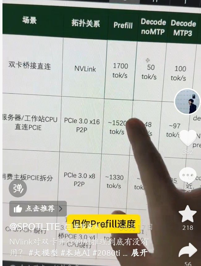

    • stxpnetS 离线

        这有张图,或许可以参考一下,其实我觉得NVLINK还是有用的,起码它把48G NCCL连接的显卡变成了接近48G魔改4090显卡 6-7 成功力的卡。
              编写于 最后由 applejuice 编辑
              @stxpnet 就如你所看到, nvlink加了200t/s prefill
              好处就是不需要理pcie 如果不介意付1000 还是可以玩玩
              只是我翻车了 一张卡nvlink 有问题

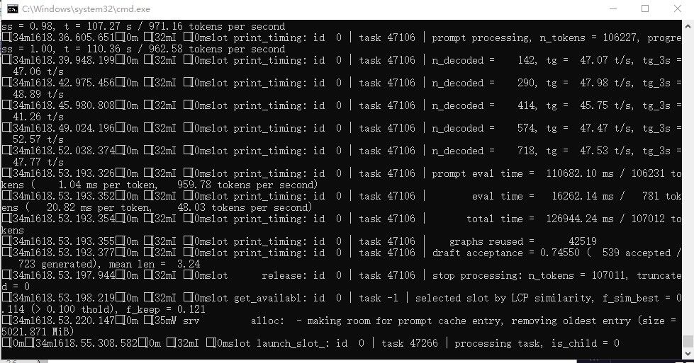

                          启动脚本【
                          REM 仅使用第一张 GPU (RTX 3090 Ti)
                          set CUDA_VISIBLE_DEVICES=0
                          set SERVER_PATH=.\llama-server.exe
                          REM 设置模型路径:若提供了第一个参数则使用该参数,否则使用默认路径
                          if "%~1"=="" (
                          set MODEL_PATH=D:\MyModels\Qwen3.8-27B\Qwen3.8-27B-Q4_K_M.gguf
                          echo 未提供模型路径,使用默认路径: %MODEL_PATH%
                          ) else (
                          set MODEL_PATH=%~1
                          echo 使用指定的模型路径: %MODEL_PATH%
                          "%SERVER_PATH%" ^
                          -m "%MODEL_PATH%" ^
                          --host 0.0.0.0 ^
                          --port 3527 ^
                          --reasoning off ^
                          --n-gpu-layers -1 ^
                          --ctx-size 131072 ^
                          --batch-size 4096^
                          --ubatch-size 2048 ^
                          --flash-attn on ^
                          --cache-type-k q4_0 ^
                          --cache-type-v q4_0 ^
                          --spec-type draft-mtp ^
                          --spec-draft-n-max 5 ^
                          --spec-draft-n-min 1 ^
                          --temp 0.7 ^
                          --parallel 1 ^
                          --kv-unified ^
                          --mlock ^
                          --jinja ^
                          --threads 16 ^
                          --threads-batch 16 ^
                          --no-warmup
                          pause
                          • J 离线
                            J 离线
                            joker_chang
                            编写于 最后由 joker_chang 编辑
                            说3090+qwen3.8-27b_q4_k_m成不了生产力的,我不想吐槽了、反正我是够用了。
                            想吐槽的是,qwen3.8-27b的thinking真的是默认太高了,我是在Hermes中设置成medium后,才感觉速度上能和qwen3.6-27b持平。

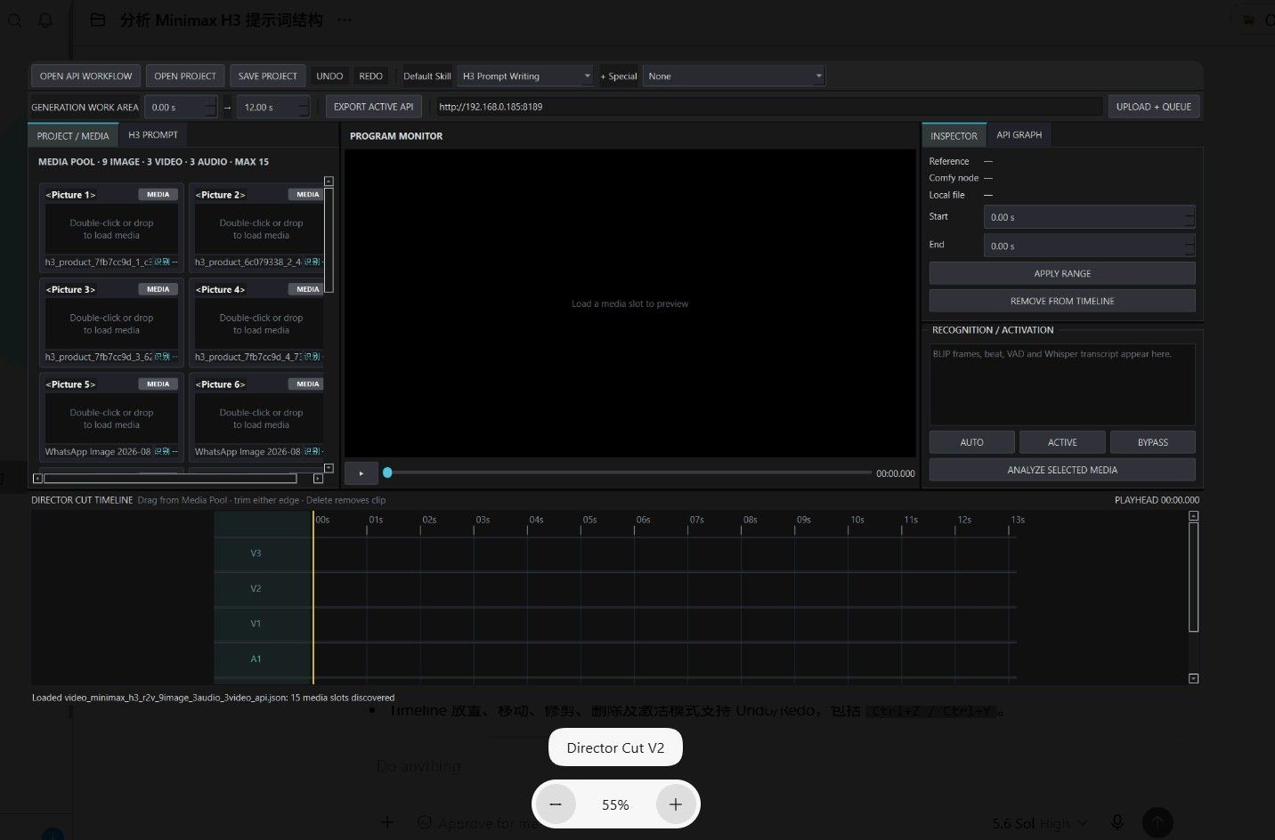

                            • imbiplaza ASUSI 离线
                              imbiplaza ASUSI 离线
                              其实我也不懂何谓生产力。。。。只不过最近忙碌外面的生意,偶尔再电脑做一些东西,比如这个minimax director cut
                              然而我的生产力是外面的生意来补助我的玩耍。。。
