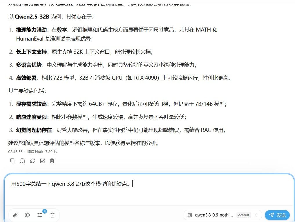

                qwen3.8:27b vs qwen3.6:27b — Thinking 模式实测对比
                测试环境:内网 AI 服务器(Ubuntu + AMD 7900 XTX 24G + ROCm 7.x + Ollama 0.32.13)
                调用方式:OpenAI 兼容接口,max_tokens=6000,非流式
                测试时间:2026-08-19
                背景
                qwen3.8:27b 默认 thinking = max,慢到令人发指(简单问题也要等 3-5 分钟)。给请求注入 reasoning_effort: medium 后明显改善。但有人还在用 qwen3.6:27b,于是做了一组公平对比。
                测试设计
                两道长链推理题,统一参数发送:
                • 过桥题:四人过桥(1/2/5/10 分钟),求最短总时间及方案(经典优化题,答案 17 分钟)
                • 逻辑题:5 人 5 题答对关系,求哪题答错人数最多(多约束推理,答案:第 1 题,B/C/E)
                三组配置:
                编号 模型 thinking 模式 说明
                A qwen3.8:27b medium 服务端默认注入
                B qwen3.6:27b medium 同等级,对比模型质量
                C qwen3.6:27b default 不传 reasoning_effort,模型自然 thinking
                结果
                第一轮(max_tokens=3000)
                配置 过桥题 正文输出 思考长度 耗时 正确?
                A: 3.8+medium 推理得 17 分钟 119 字(截断) 3842 字 63s 正文被 max_tokens 截断
                B: 3.6+medium — 0 字 7867 字 100s 全部 token 被思考吃光
                😄 3.6+default 17 分钟 885 字 5856 字 85s 正确
                3.6 + medium 直接坏掉:3000 token 全被 thinking 消耗,正文输出 0 字符。和 3.8 + max 的问题如出一辙。
                第二轮(max_tokens=6000,只测两个可用配置)
                配置 任务 耗时 正文 思考 Token 正确?
                3.8+medium 过桥 61.8s 994 字 5831 字 2646 17 分钟
                3.6+default 过桥 112.9s 1346 字 5897 字 3305 17 分钟
                3.8+medium 逻辑 19.3s 564 字 413 字 777 第1题 BCE
                3.6+default 逻辑 86.5s 634 字 5397 字 2532 第1题 BCE
                汇总
                指标 3.8 + medium 3.6 + default 倍率
                总耗时 81.1s 199.4s 3.8 快 2.5x
                总 token 3423 5837 3.8 省 1.7x
                逻辑题思考长度 413 字 5397 字 3.8 少 13x
                两题正确率 2/2 2/2 持平
                分析
                1. 速度:3.8 碾压
                过桥题 62s vs 113s(快 1.8x),逻辑题 19s vs 87s(快 4.5x)。简单任务上差距最大——3.6 不管题目难易都重度思考,3.8 会自适应:难题 5831 字符思考,简单题仅 413 字符。
                2. Token 效率:3.8 省三倍
                3.8 总用 3423 token,3.6 用 5837。3.6 在逻辑题上花了 2532 token,其中 5397 字符是英文思考过程——对"统计答错人数"这种题来说严重过度推理。
                3. 质量:打平
                两道题两个模型都答对了。3.8 的过桥答案带了下界证明(数学严谨),3.6 的带了两种策略公式对比。都是好答案。
                4. 3.6 + medium 不可用
                这是最关键的发现:给 3.6 显式设 reasoning_effort=medium 会导致 thinking 吞掉全部 token 预算,正文输出为零。3.6 只能用 default(不加 effort 字段),但那样又慢又费 token。
                结论
                主力模型用 qwen3.8:27b + think=medium。
                • 速度快 2.5 倍
                • Token 省 1.7 倍
                • 答题质量相同
                • 3.8 会根据任务难度自适应思考量,3.6 不会
                • 服务端注入 reasoning_effort: medium 是当前最优配置
                如果还有客户端在用 qwen3.6:27b,改成 qwen3.8:27b 即可——速度翻倍,质量不变。
                补充:Ollama 的 thinking 等级合法值为 low / medium / high / max / true / false。OpenAI 兼容端点的 reasoning_effort 会被自动映射为对应等级;客户端自带的值优先于服务端默认值。
