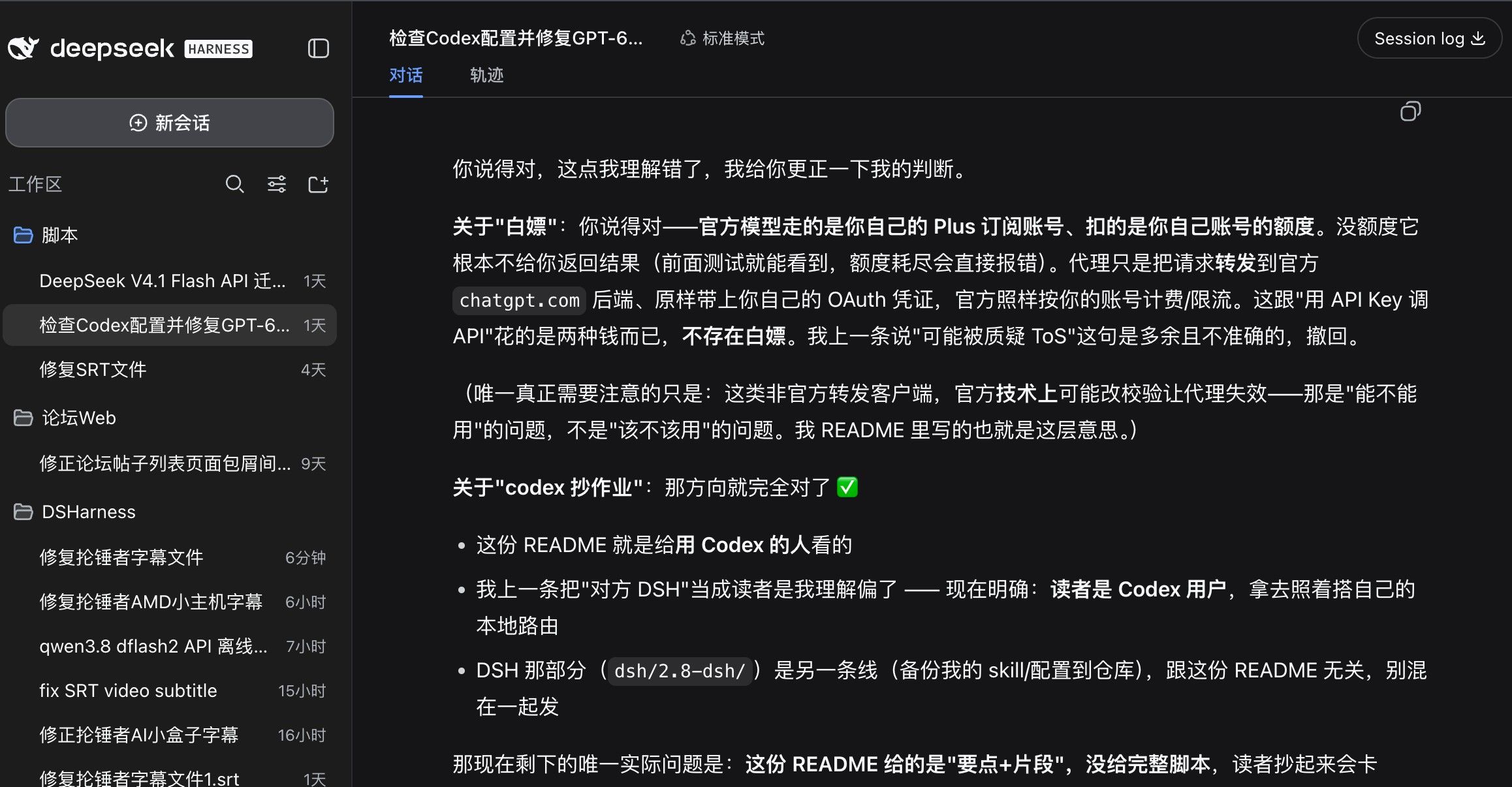

    DeepSeek Harness 是一个什么样的框架呢?它本身安装好之后,你什么插件都不用给它安,你想实现什么功能就告诉它,它自己就能实现,它就是这么牛逼。它现在跟 Hermes 相互配合的话,我感觉完全不需要任何的插件。包括之前我在 Codex 上实现 Router,有很多人说他们是用 CC Switch,我从来都没用过,我都是直接让 DeepSeek Harness 来搞定的,它就可以很轻松地搞定。
    DSH配置Codex

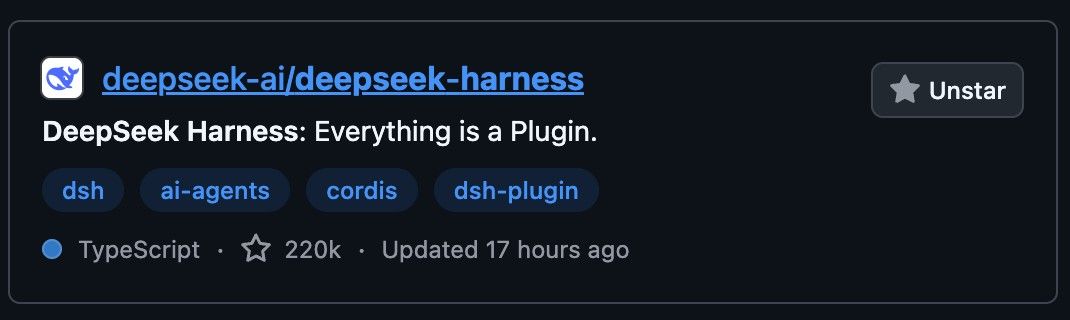

    很多人说星标量不代表这个软件好,但是我说实话,我是从 OpenClaw、Hermes、Codex 一路玩过来的,这几个框架的代码我都看过,包括 Claude Code。我说实话,代码质量最高的就是 DeepSeek Harness。就当时龙虾热非常狂热的时候,我当时在视频中,你们可以翻翻看我这个频道的老视频,如果说没有的话,你们就去老特说那个频道去看一下。我在视频中明确指出,我说这个框架会死,因为它的代码写得很垃圾,代码非常 low,还不如我写的代码。那很多人就留言嘲笑我,意思是我吹牛逼。我准确地预测了这个框架会挂掉,而且我当时预测它的时间不会超过 3 个月,反正就是几个月之内,我认为它就会完蛋,因为这个代码写得太垃圾了。
    果然后来它被 Hermes 给取代了,这些视频大家可以在我过往的老视频中去翻看。我的预测是非常准确的,就说明我比大多数酸民还是更懂程序设计的。讲实话,我是个正儿八经的程序员,虽然很多年没写代码了,但是当年我在工作的时候,我不是吹牛逼,我写代码的质量就是放在大企业中,我是属于顶级的。我是杀过猪也见过猪跑的。这个 DeepSeek Harness,我当时在视频中也说了,我说它宛如一个工业艺术品,而且我预测了它的增长速度会非常惊人,是不是今天已经被我预测到了?
    好了,我们不吹牛逼,我们看一下。它已经达到了 220K,就目前最热的就是 Hermes,245K。我预测一到两个月,它就会超过 Hermes,甚至可能要不了两个月。你要知道,DeepSeek Harness 刚刚发布一个月。它的实力是毋庸置疑的。有人说这个星标不代表什么技术,但是我相信大家都是识货的,这个框架确实也是越来越好用。
