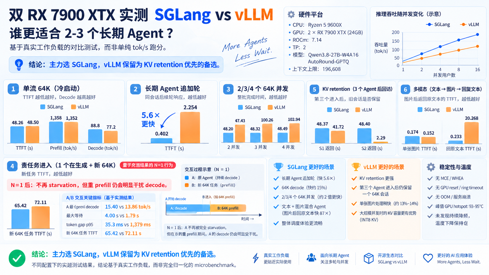

    四、核心结果
    1. 单流:两边差距其实不大
    32K Cold Prefill
    指标 SGLang vLLM
    TTFT 20.00s 20.30s
    Prefill 1,640 tok/s 1,615 tok/s
    Decode 99.0 tok/s 94.5 tok/s
    32K 基本可以认为打平。
    64K Cold Prefill
    指标 SGLang vLLM
    TTFT 48.26s 48.50s
    Prefill 1,358 tok/s 1,352 tok/s
    Decode 88.8 tok/s 77.2 tok/s
    Prefill 还是几乎一样。但 64K Decode:> SGLang 领先大约 15%。
    2. 长期 Agent:这里开始真正拉开
    两个 64K 长期 Session 建好以后,继续原来的会话:
    指标 SGLang vLLM
    64K 冷启动 ~48.2s ~48.5s
    后续轮 TTFT 0.402s 2.254s
    后续轮 Decode 86–96 tok/s 81–83 tok/s
    这是我最看重的项目之一。
    0.402 秒 vs 2.254 秒。
    SGLang 后续轮响应大约快:
    5.6 倍。
    这已经不是 benchmark 表格上好看一点的问题。
    长期 Agent 每天真正用的时候,0.4 秒和 2.2 秒的体感完全不一样。
    3. 一个 Agent 正在 Decode,另一个突然进来一个 64K 重任务
    指标 SGLang vLLM
    原 Agent Decode 15.4 tok/s 13.9 tok/s
    新 64K TTFT 65.4s 72.1s
    最大单次停顿 4.0s 1.79s
    Token Gap P95 35ms 1.38s
    vLLM 最大那一下停顿更短。
    但 SGLang:
    • 原 Agent 吞吐更高
    • 新任务完成更快
    • 大多数 token 输出更连续
    所以综合下来,我还是判 SGLang 略胜。
    不过这个测试也证明了一件很现实的事情: 显存能解决“装不装得下”,解决不了无限算力。
    三路、四路都同时真正 Decode 的时候,两张 7900 XTX 的总算力就在那里,不可能每一路都保持单流速度。我自己用短上下文的三个Agent实测时,已经感觉到明显卡顿了,算力瓶颈开始显现。
    4. KV Retention:这一项 vLLM 明确赢
    加入第三个 Agent 后:
    SGLang
    两个原来的 64K Session 回来:
    • ~48.4s
    • ~48.4s
    基本都需要重新 Prefill。
    vLLM
    一个大部分被驱逐。
    另一个还能:
    ~2.29s
    所以这一项:
    vLLM 明显胜出。
    但这里要再次提醒:
    • vLLM = INT8 KV
    • SGLang = BF16 KV
    这很大程度上就是 KV 容量的直接差异。
    如果以后 SGLang 的 8-bit KV 在 gfx1100 / ROCm 上稳定打通,这一项我认为非常值得重新测。顺带说一句,这两天折腾的时候倒是误打误撞把 FP8 KV 给跑通了,只不过现在速度慢得比较明显,肯定还有坑,暂时谈不上实用,flyer666大神也尝试过了也还没搞定,但是AMD社区发展很快,后面我继续盯着看有没有大神们的分享。
    5. 2 / 3 / 4 个 64K 同时进入
    这是我这轮最惊讶的结果之一。
    并发 SGLang 整批完成 vLLM 整批完成
    2 48.2s 97.4s
    3 48.3s 100.3s
    4 48.5s 102.9s
    SGLang 基本是:
    大家一起进来,差不多一起出去。
    vLLM 则出现明显 TTFT 阶梯:
    • 2 并发:48 → 97s
    • 3 并发:48 → 97 → 100s
    • 4 并发:48 → 97 → 100 → 103s
    至少在我这套双 RX 7900 XTX TP2 环境下:
    SGLang 并发 Prefill 调度明显占优。
    注:这一组输出只有 2 tokens,因此主要衡量 64K 并发 prefill、TTFT 和整批 wall-clock,不代表 2/3/4 路持续 decode 吞吐。
    6. 多模态
    单独看一张图片:
    指标 SGLang vLLM
    TTFT 0.174s 0.152s
    总耗时 0.363s 0.311s
    纯视觉:vLLM 略快。 但是我真正的 Agent 工作方式通常是:
    长文本 → 看图识图 → 再回原来的长文本
    图片之后返回原文本:
    • SGLang:0.233s
    • vLLM:20.268s
    这里差距就完全不是一个量级了。所以:
    单图:vLLM 略胜。
    真实文本 + 视觉长期 Agent:SGLang 明显胜。

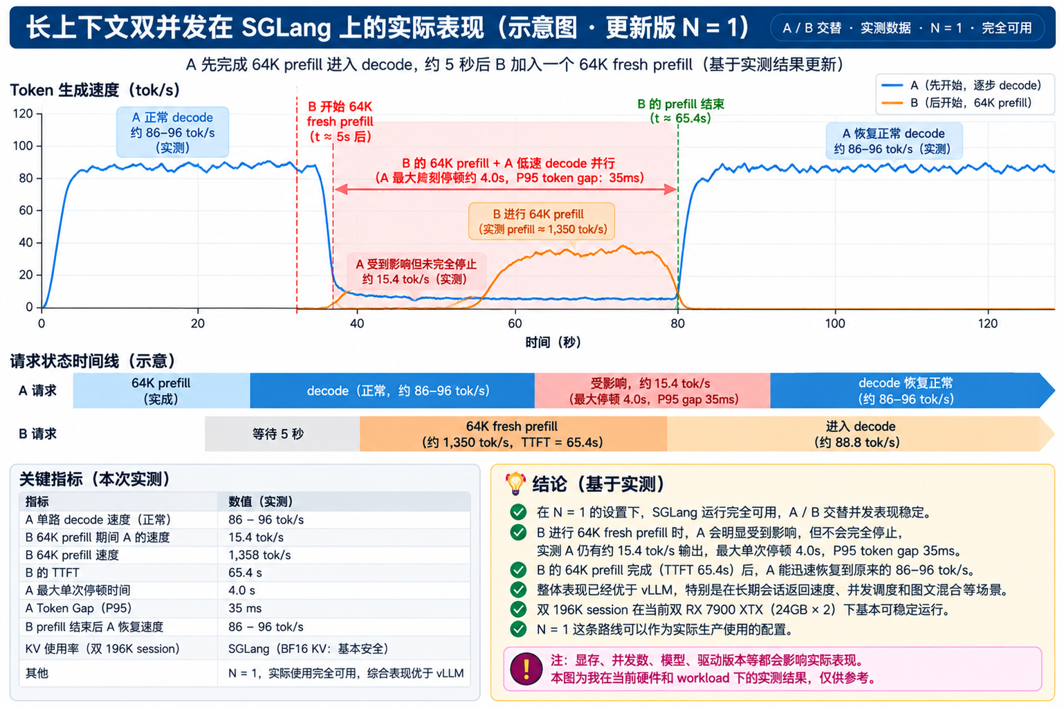

            这个开关对我的实际使用体验产生了非常明显的变化。我当时专门设计了一个双并发测试来模拟自己的真实场景。
            测试环境:
            双 7900 XTX + SGLang gfx1100 + TP2 + MTP3 + BF16 KV
            场景是:
            Agent A 已经带着 64K 上下文持续 decode
            → 5 秒后 Agent B 加入
            → Agent B 执行 64K fresh prefill

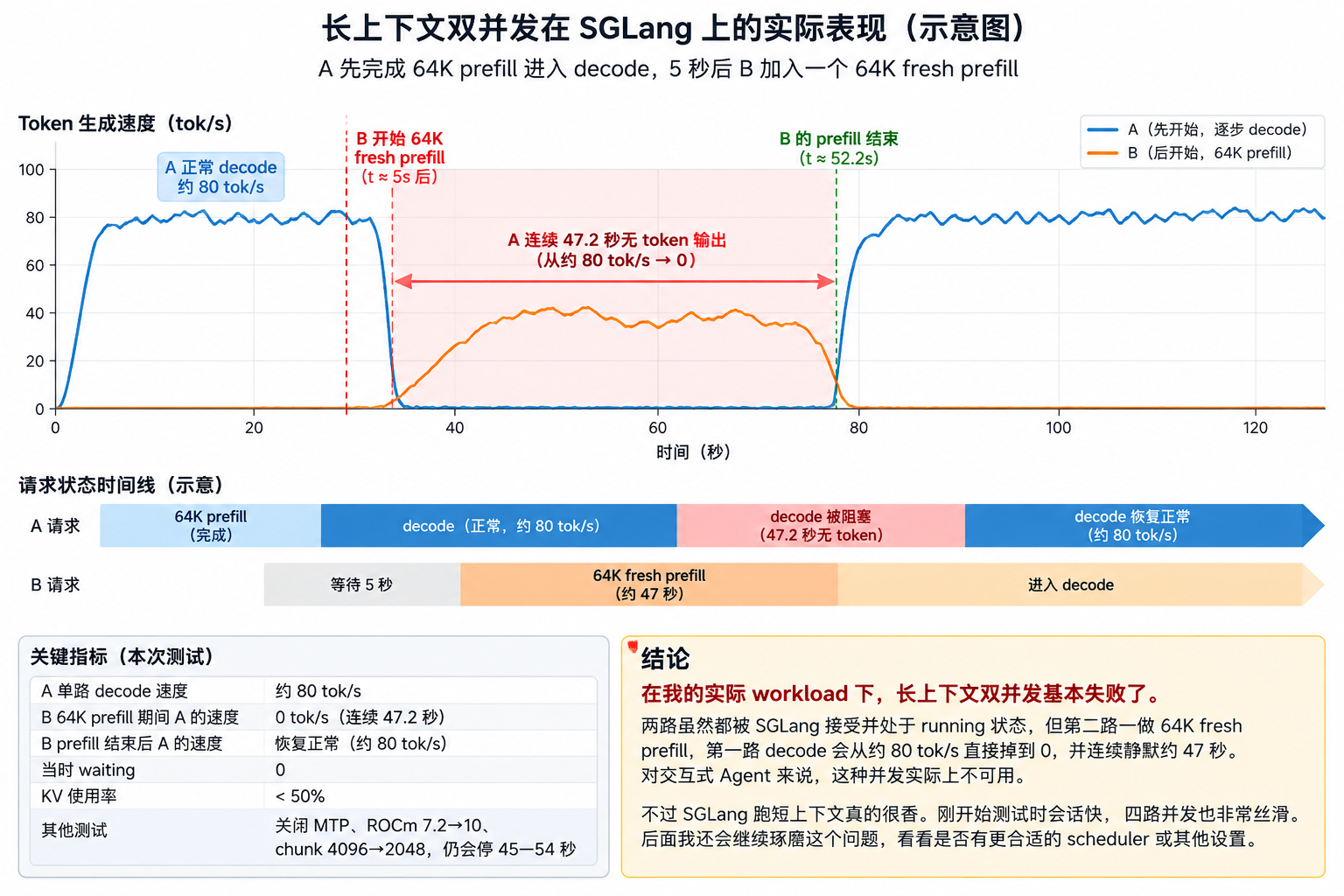

            在原始状态下(不加这个参数,或者这个参数N=0),A 会出现非常明显的 starvation(算力饿死),就是卡死不动了。对我这种双长期 Agent 的工作方式来说,这基本就等于:
            SGLang 在默认调度下不可用。
            找到 PR #34058 以后,我把 --max-consecutive-prefill-batches 从 N=1 一直测试到 N=16。
            实测结果如下:
            N A 最大断流 B 64K TTFT
            0(原版) 47.23s 49.43s
            ⭐ 1 4.04s 49.48s
            2 7.70s 49.21s
            3 11.70s 49.05s
            4 13.80s 49.37s
            8 25.76s 49.24s
            16 47.05s 49.24s
            结果非常直观可观。
            N=1 基本就是我这个场景下的甜点位。
            B 的 64K TTFT 几乎没有受到明显影响:
            • 原版:49.43s
            • N=1:49.48s
            但 A 的最大断流时间:
            • 原版:47.23s
            • N=1:4.04s
            等于从接近 50 秒,直接压到了约 4 秒。也就是说,现在我的B Agent如果带着64K上下文进来,原来的A只卡顿4秒,然后恢复吐字,这几乎不可察。
                  测试环境:
                  场景是:
                  → 5 秒后 Agent B 加入
                  SGLang 在默认调度下不可用。
                  实测结果如下:
                  N A 最大断流 B 64K TTFT
                  0(原版) 47.23s 49.43s
                  ⭐ 1 4.04s 49.48s
                  2 7.70s 49.21s
                  3 11.70s 49.05s
                  4 13.80s 49.37s
                  8 25.76s 49.24s
                  16 47.05s 49.24s
                  结果非常直观可观。
                  N=1 基本就是我这个场景下的甜点位。
                  • 原版:49.43s
                  • N=1:49.48s
                  但 A 的最大断流时间:
                  • 原版:47.23s
                  • N=1:4.04s
                  当然了,这里有一点我觉得特别值得强调。
                  打开 N=1 以后,并不是说 A 就完全不受影响了。B 在做 64K fresh prefill 的时候,两张 7900 XTX 的算力还是要被抢走,所以 A 的 decode 速度还是会明显下降(实测值 80 tok/s 降到 15 tok/s)。
                  也就是说:
                  N=1 解决的是 starvation,不是 compute contention。
                  但是,它解决的是行不行的问题:
                  “另一个长 prefill 一进来,我这个 Agent 几十秒完全不出字。”
                  至此确定SGLang在我的这种“双7900XTX”加“双Hermes Agent各196K上下文”这个环境中完全可用了,这才引发了上面那个帖子的定量分析,到底vLLM和SGLang哪个更适合我,以及数据是多少。
