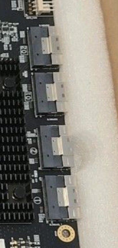

                @PhoenixRise2026 怎么不上PCIE 4.0呢?服务器或者AMD的工作站主板,有没有能让两个PCIE 4.0显示跑满X16的?
                @xiaote 你也用 gpt 6 astra查一下,对于 咱们PCIE4.0显卡的用户,想组双卡或者多卡,有哪些硬件和软件要求?
                PhoenixRise2026P 1 条回复 最后回复
                • BunseiB Bunsei
                  这台设备大概多少钱?PCIE4的?
                  张光璞张
                  张光璞张
                  张光璞
                  @Bunsei 说:
                  这台设备大概多少钱?PCIE4的?
                  2380 含两根线 + 箱内的一张转出卡(纯转出 16x)
                  BunseiB 1 条回复 最后回复
