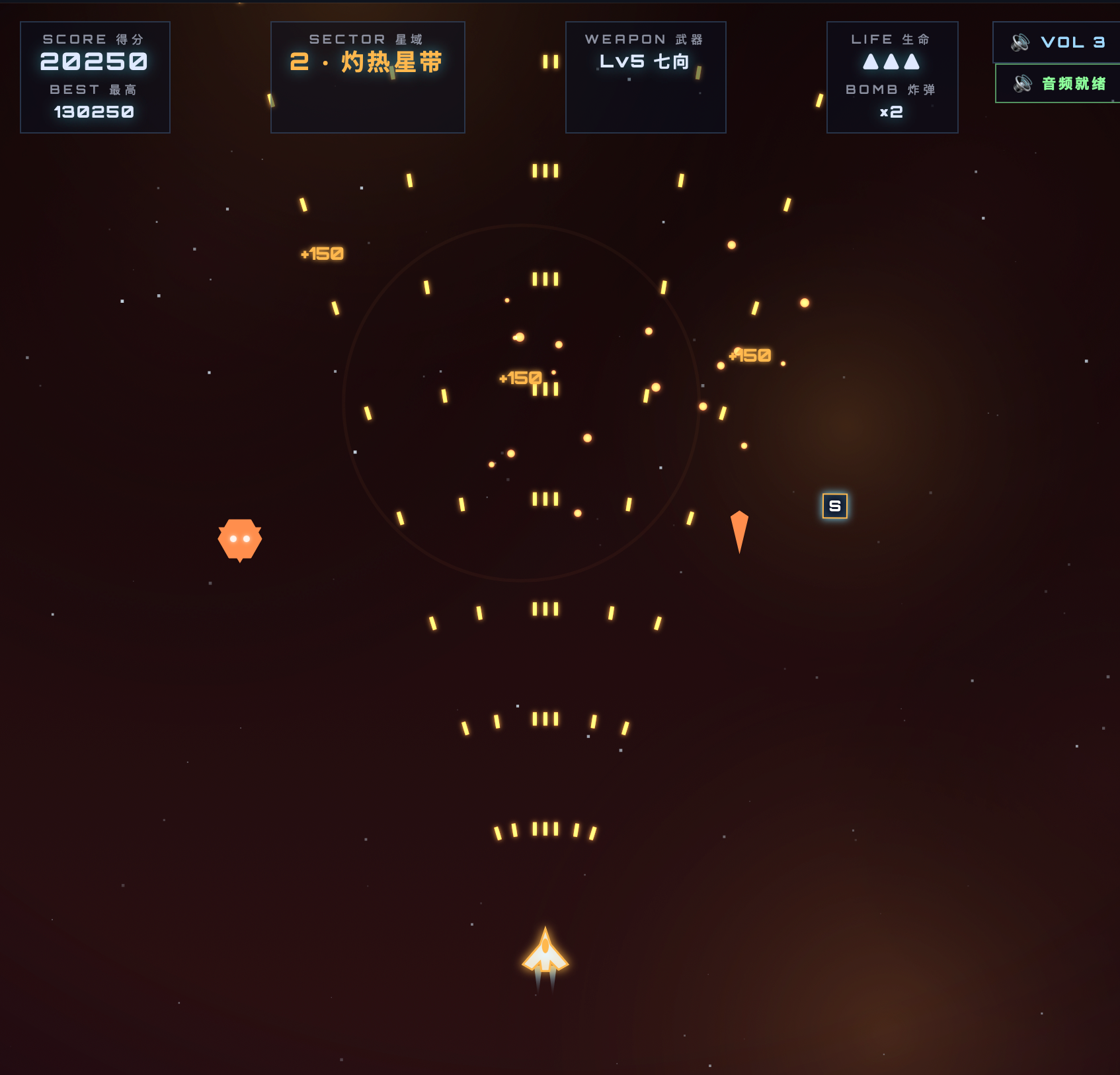

                        最后展示下最终成品效果,图一乐。
