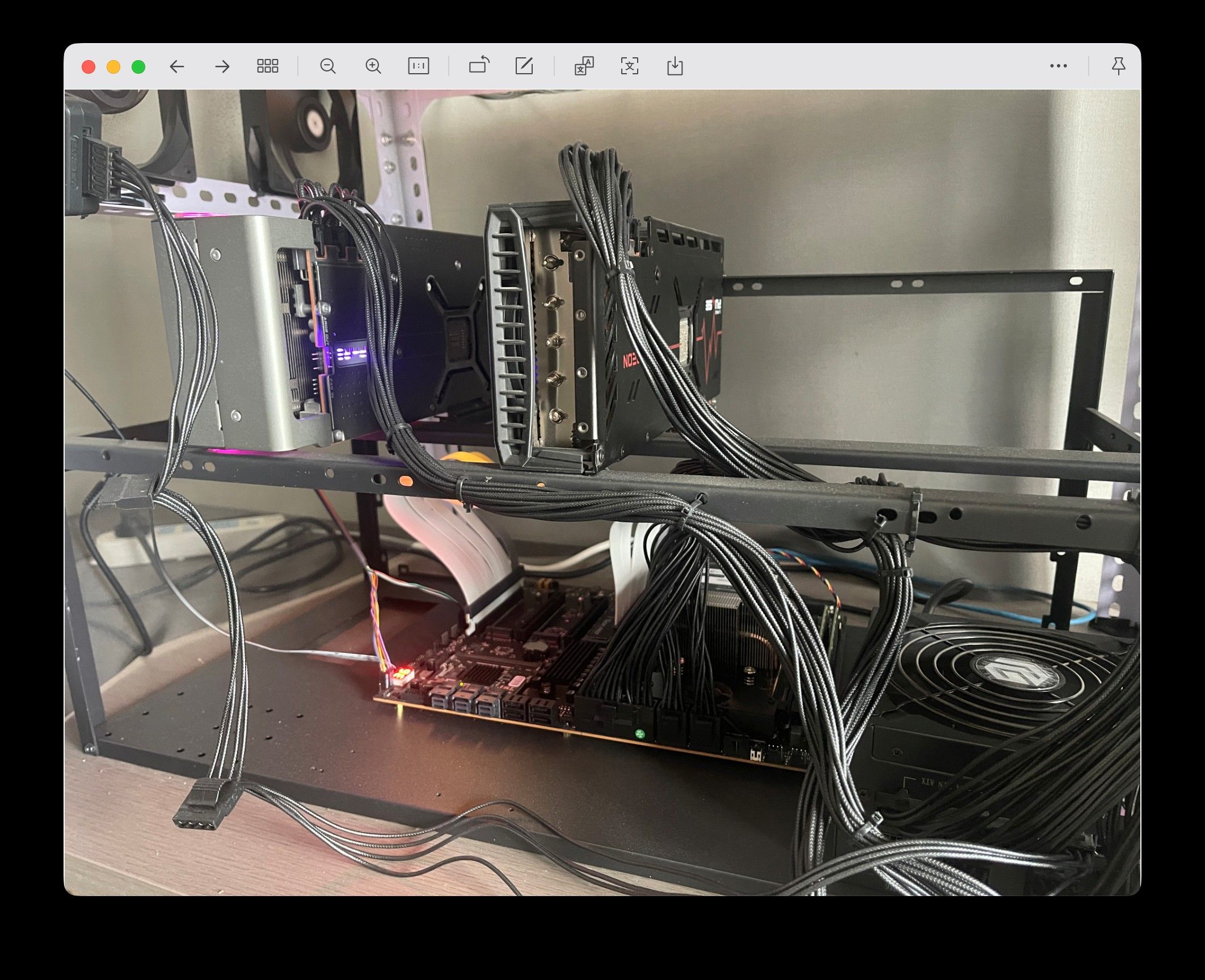

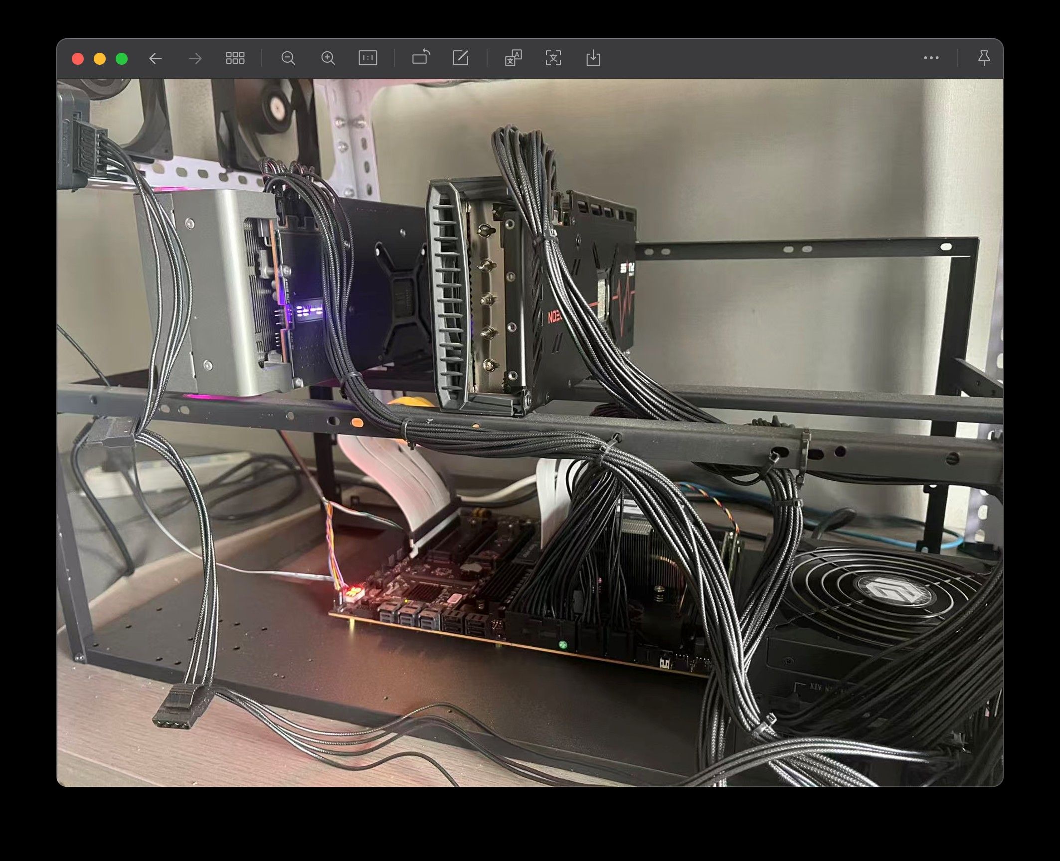

                      你这开放式机架也很骚气啊,发个装备秀,多发几张图,观摩下。
                      farmer nodeF 1 条回复 最后回复

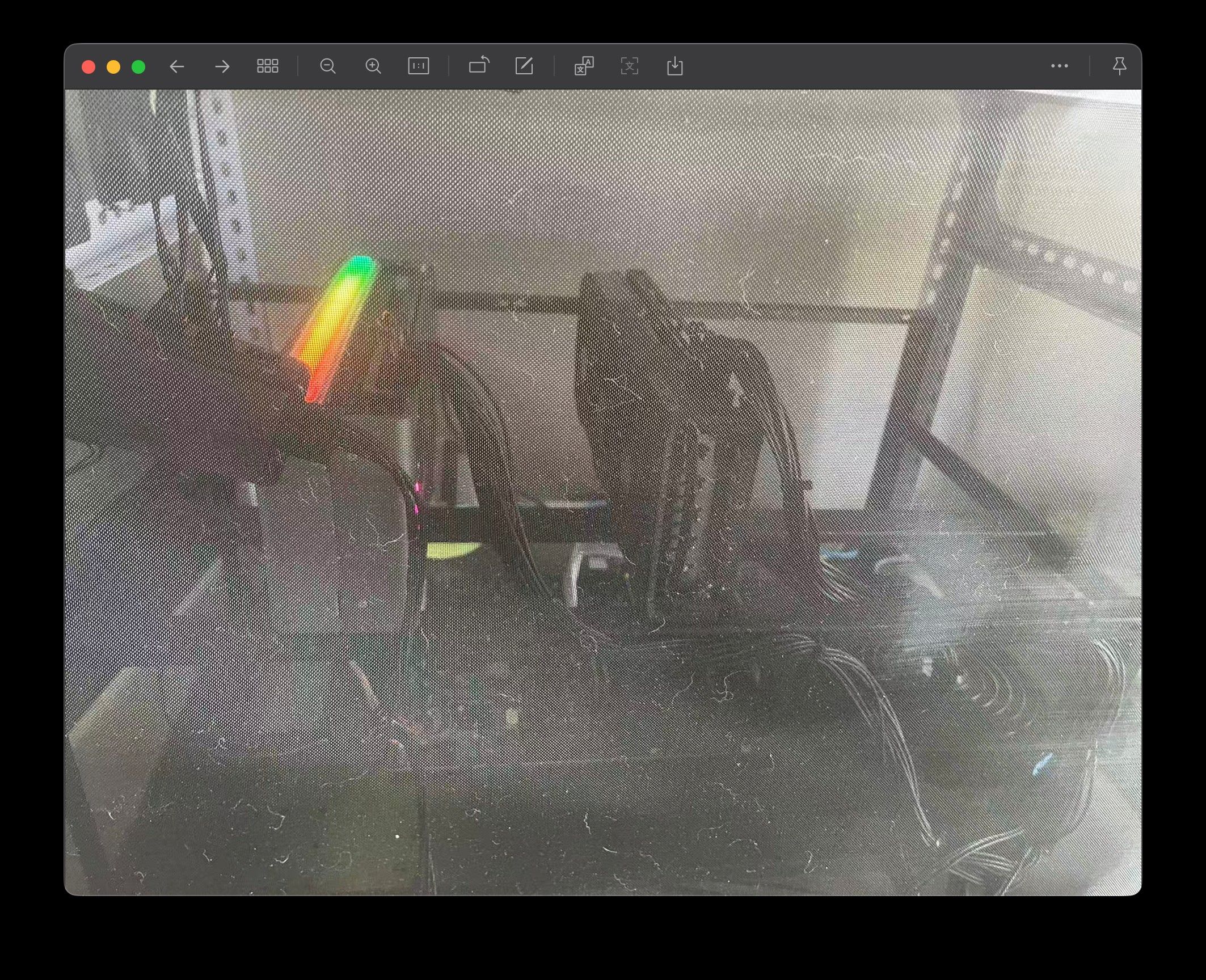

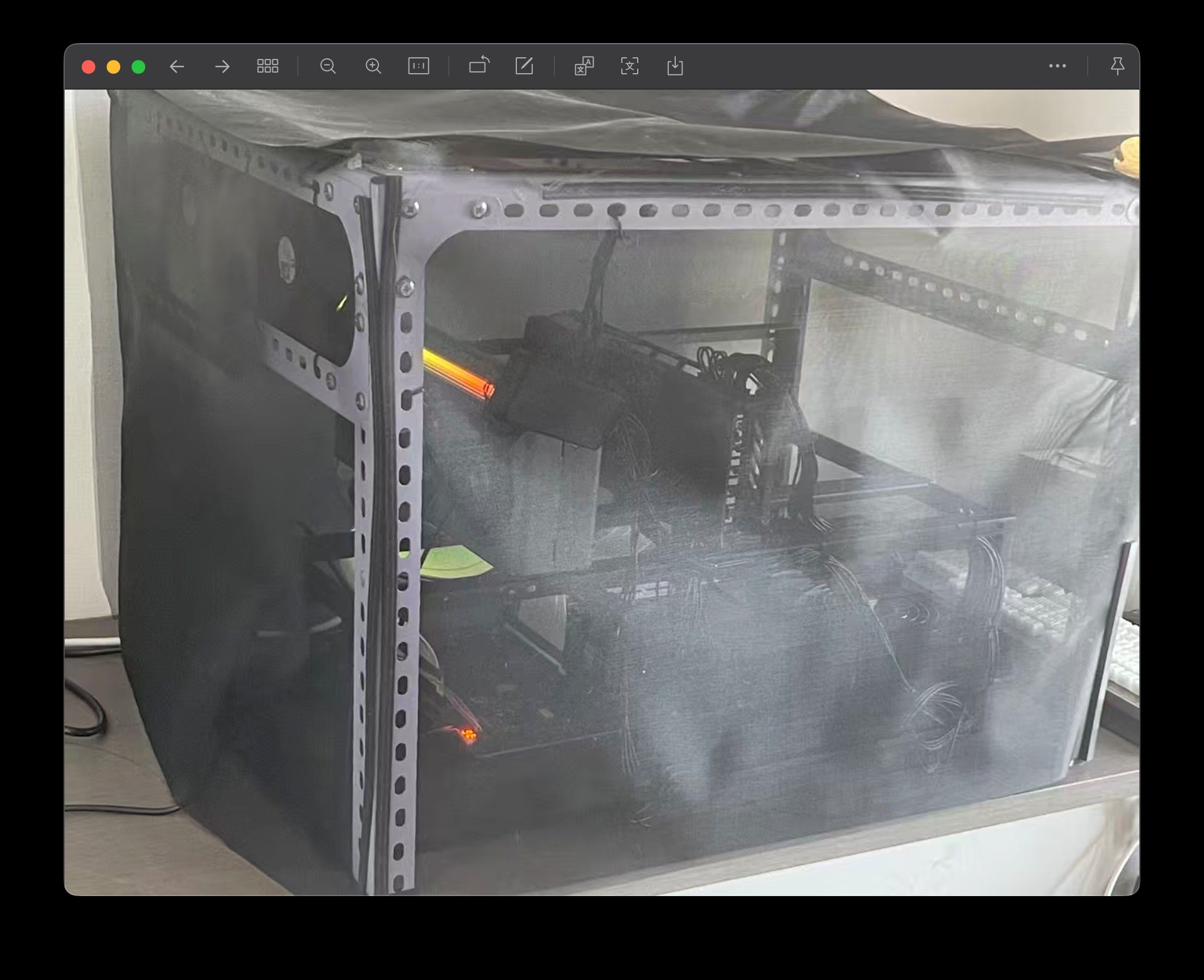

                            farmer nodeF
                            farmer nodeF
                            farmer node

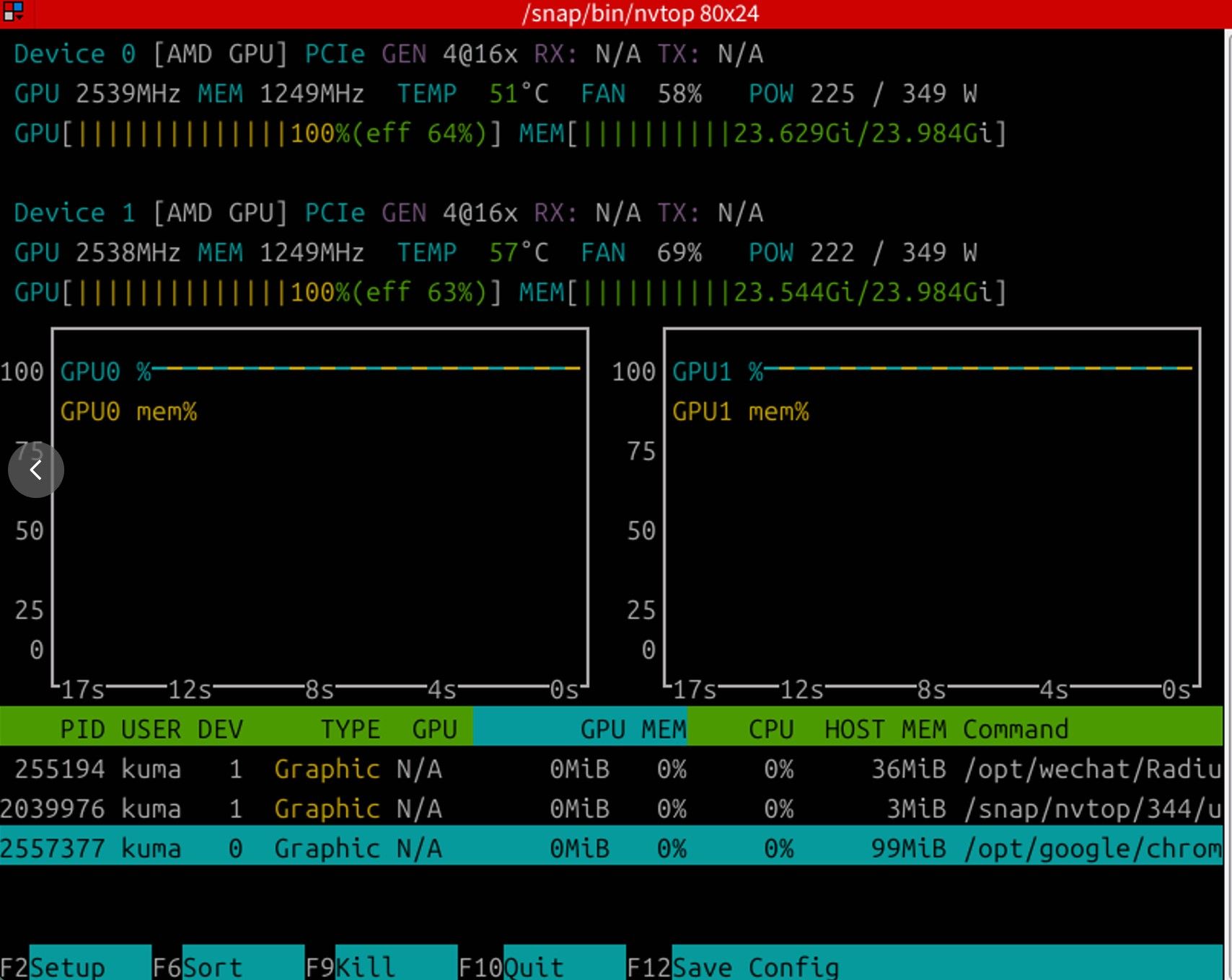

                            编写于 最后由 farmer node 编辑
                            @terry 这个就是上次说有黑罩子的那个。这个是外面:
                            这个是里面: 顶上和侧边加了几个风扇,温度最高是80,以前跑llama.cpp 负载高的时候会跑到80 , 现在换 vllm ,或是strata ,都是70左右:
