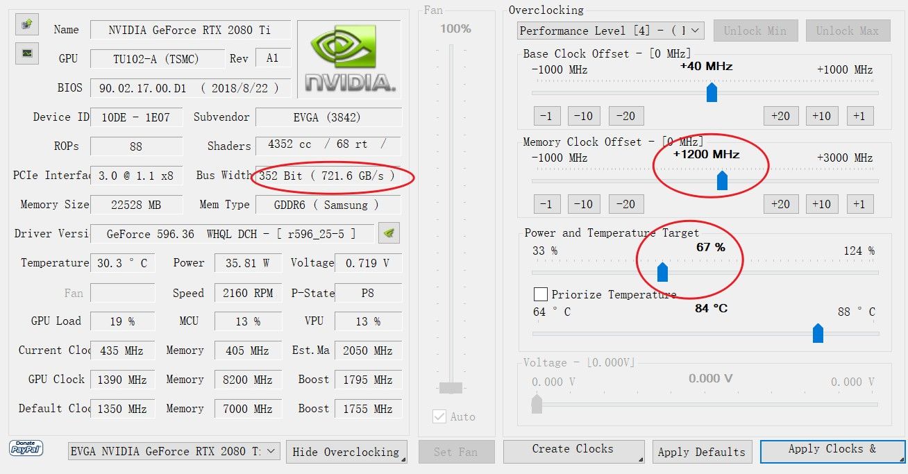

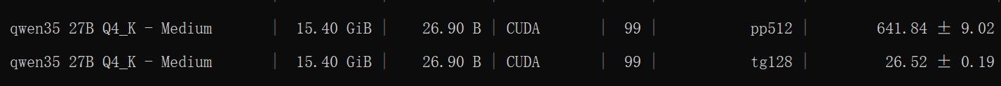

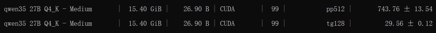

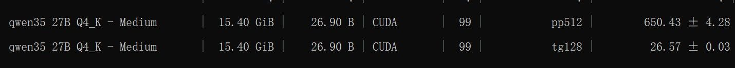

                  • Vivid VectorV 离线
                    Vivid VectorV 离线
                    Vivid Vector
                    @Tide 限制显卡功率,同时给显存超频,测试一下稳定性。
                    我用着2080Ti 22GB改水冷的,用Nvidia Inspector工具,把功率限制在200W~230W,核心超频+40Mhz(也可以不超核心),显存超频+1200Mhz,跑下来温度最高只有不到50°C,热点不超过65°C,室温27°C左右。
                    显存超频后带宽721.6GB/s,相比默认的616GB/s,提升超过17%,完美抵消限制功率导致的核心频率下降带来的性能损失,直接节约100W,33%的功率
                    Qwen 27B Q4_K_M,上下文开32K跑下来,decode 25 tok/s
                    用Llama.cpp benchmark跑分如图:
                    全默认,显卡功率300W:
                    核心超频+40Mhz,显存超频+1200Mhz:
                    核心超频+40Mhz,显存超频+1200Mhz,显卡功率锁67%限制在200W:
                    大语言模型主的矩阵运算要跑在GPU的Tensor Cores上,对GPU其他部分如大量的SM单元里的CUDA核心占用不高,GPU此时对功率的实际消耗并不需要太高。
                    并且大语言模型prefill阶段对核心频率有一定依赖,但降频对prefill性能影响不太大。
                    decode吐字阶段,对显存带宽的依赖程度大于核心算力,经常是显存带宽不足,喂不饱核心,核心有很多时间都在空转等数据。
                    综上,你的3080可以尝试限制功率,并小超显存,给显卡背板加装散热铝片+风扇。
                    然后实测看看数据。

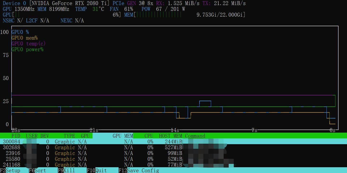

                        • TideT Tide
                          我的3080跑3.6-27B-Q4KM 上下文65536刚刚够用,每秒差不多32token。对我来说也满足了,毕竟3080玩本地部署才刚刚够入门。刚加载的时候占用18181M显存,随着对话没啥变化。我一般开着watch -n 2 nvidia-smi实时监控显卡,我现在就怕它高温。显存温度最高来到92度,让我揪心。
                          Vivid VectorV 离线
                          Vivid VectorV 离线
                          Vivid Vector
                          @Tide
                          nvtop也是个不错的N卡监控工具,支持多卡
                          TideT 1 条回复 最后回复
