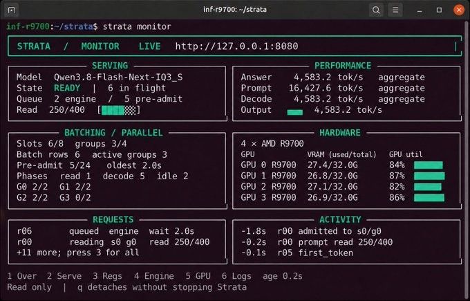

                                #133
                                Niko's latest result ,4000+
                                张光璞张 1 条回复 最后回复

                                  #134
                                  9700 噪音还可以接受,都玩服务器了还不整机柜?上机房? 弄个杂物间就好了。
                                  • Boyang GaoB Boyang Gao
                                    张光璞张
                                    张光璞张
                                    张光璞
                                    #135
                                    @Boyang-Gao 说:
                                    @Boyang-Gao 说:
                                    这个属实离谱

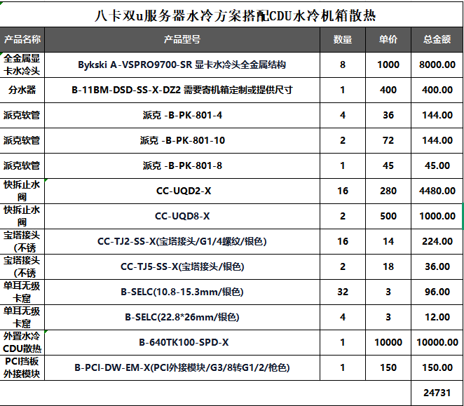

                                        @applejuice by给了一份15000的报价,8卡,我有看到用的卡扣,我就犹豫了。冷头设计的单面的,全金属,卖1000人民币一个。
                                        • Name ErrorN Name Error
                                          编写于 最后由 applejuice 编辑
                                          #138
                                          @Name-Error 一个3千, 有点贵呢
                                          冷头设计的单面的,全金属,卖1000人民币一个 -- 这个是哪个?
