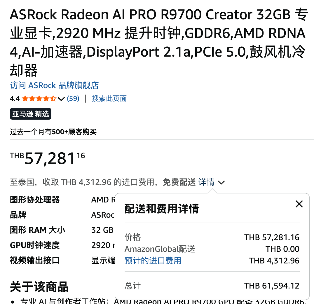

                                        @terry 我直接人肉带,好像还可以退税600多人民币【但是得线下】。
                                        型号 泰铢 约人民币 备注
                                        ASRock Creator R9700 32GB ฿62,900 ¥12,538 含 VAT,免运费,页面可直接下单
                                        PowerColor R9700 32GB ฿63,900 ¥12,738 含 VAT,免运费,页面可直接下单
                                        Sapphire R9700 32GB ฿65,900 ¥13,137 含 VAT,免运费,页面可直接下单
                                        国内咸鱼的卖家吃相难看,有卖 16000 一张的。
                                        小道消息说是有北京xxx在🧹货。
                                        https://www.amazon.com/dp/B0G1WZMKW6?ref=ppx_yo2ov_dt_b_fed_asin_title
