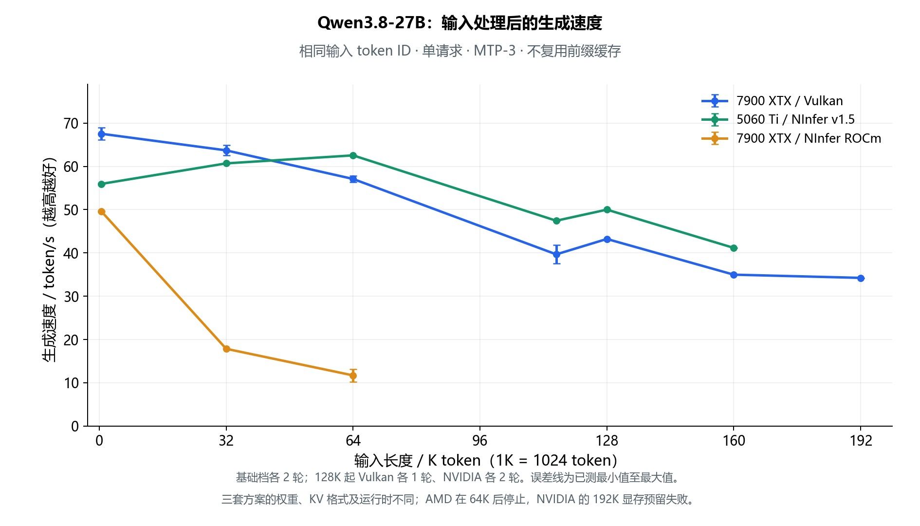

    单位:token/s,越高越好。
    输入 token XTX Vulkan 5060 Ti NInfer XTX NInfer ROCm
    512 67.54 55.95 49.63
    32K 63.70 60.70 17.85
    64K 57.10 62.55 11.70
    118001 39.67 47.45 停止测试
    128K 43.23 50.01 停止测试
    160K 34.98 41.17 停止测试
    192K 34.24 显存预留不足 停止测试
    512 token 短输入时,XTX Vulkan 约 67.5 token/s,5060 Ti NInfer 约 56.0 token/s,XTX 更快。到 64K 及以上的已测共同档位,5060 Ti NInfer 的生成速度开始占优,160K 时约为 41.2 对 35.0 token/s。
    所以只看短输入的生成 token/s,很容易忽略长上下文真正让人难受的那段等待:模型要先把整段输入处理完,才能开始正常输出。

          这组数据的价值在「同一输入、同一容量」控制得比较干净,但结论要限定在「手头这三套方案」,不是 5060 Ti 对 7900 XTX 的芯片对比:NInfer v1.5 和 AMD 社区版 v0.6.1 差了一代,权重与 KV 格式也不同(3.953 BPW vs Q4_K_S,KV q4_0 vs Q4 group64),预填差距里多少来自内核、多少来自量化,这份测试分不开。
          长上下文真正卡的是 prefill 的算力与带宽,不是 tg。5060 Ti 在 32K 以上反超,主要是 NInfer 的 chunked prefill 和 attention 内核更适配长序列;XTX Vulkan 到 160K 已经 506 秒,按 600 秒收口是合理的。
          几个可落地的调整:
          • 300 秒是调用端超时,不是模型上限。把客户端读超时提到 600 秒,或先返回任务号再轮询,比换卡便宜。
          • XTX 上先调大 ubatch/batch,并确认 flash attention 已开;Vulkan 后端对长 prefill 的 kernel 选择比 CUDA 粗,ubatch 太小会把 prefill 拆得过碎。
          • 192K 差 462 MiB 是 KV 预留,不是权重;把单槽容量从 256K 降到 224K 或 192K,或把 KV 换 q8_0/q5_1,能把这部分让出来。
          • 前缀缓存对 agent 和多轮场景的收益,通常比 prefill 再快 10% 更大;建议把缓存命中率也记进表里。
          你现在 XTX 256K 双槽、每槽 128K、输入上限 120K 是容量优先的配置;交互场景把冷输入压在 64K 左右,和你的体感一致。

            补充一下你测到的长上下文掉速:这版移植的 attention 是 SIMT 逐 key 环,没有 flash-attention 分块,长上下文下 prefill 和生成会随 key 数近似线性退化。这是结构短板,项目已经暂停,不会再修了。
            口径说明:上面 60-70 是 Bonsai2 PQ2 工件(2.13 bit)的无投机数字;你测的 AMD 列是官方 v2 工件(Q4/Q5/Q6,20 GB),权重和量化不同,不能直接对表。官方 v2 工件在这版移植上我们只做过短测,nospec 约 34 token/s,长上下文同样受 attention 结构限制。

            • 你测的 64K 638.6 秒、生成 11.7 t/s,和上面的长上下文短板描述一致。
