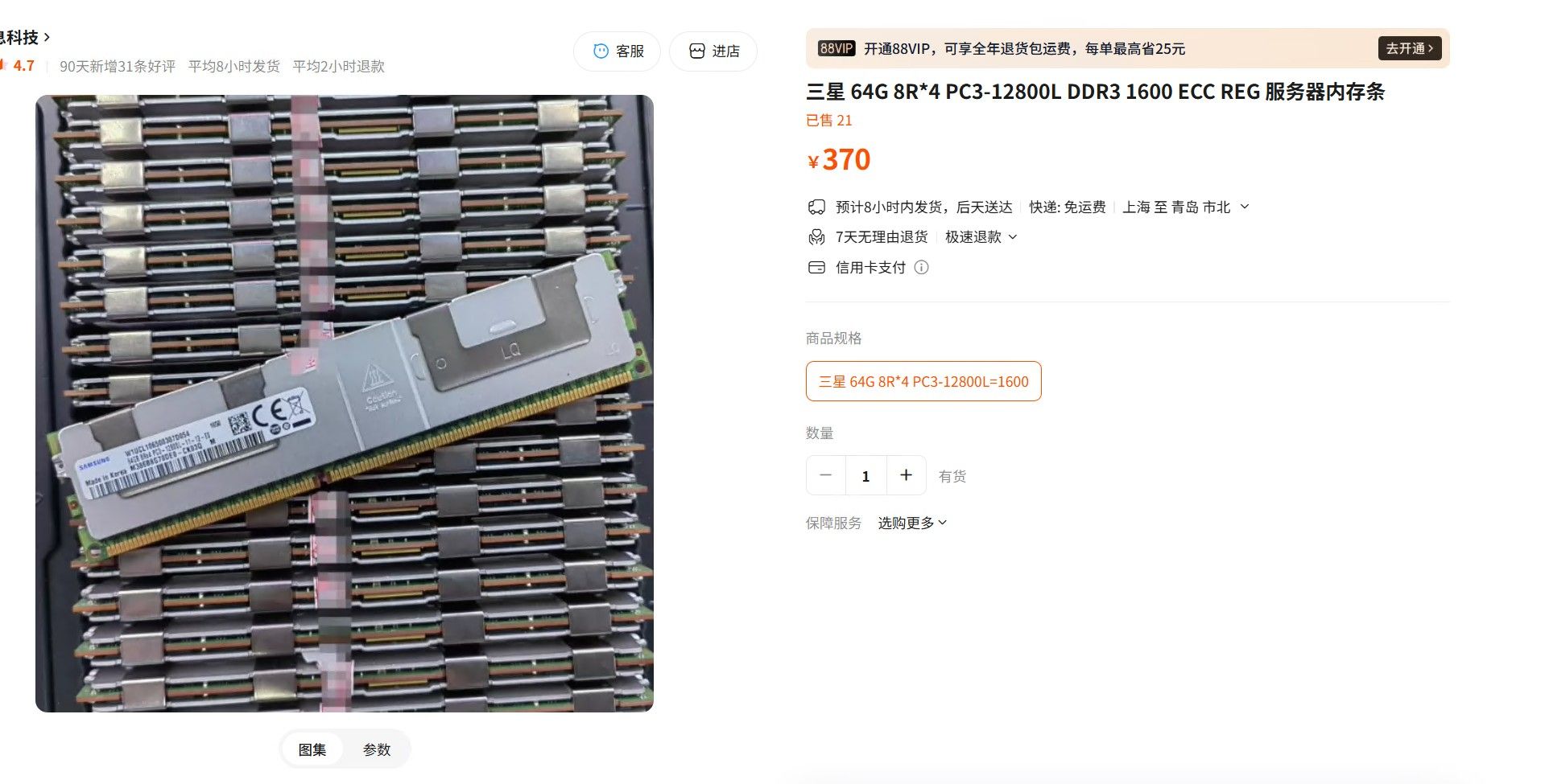

      DDR3 是有64G版本的,我在想老哥如果你这个测的是效果还可以的话,我就把我的目前在用的这套配置出掉,考虑也换成“华南平台”。
      双路支持八通道,极限是512G内存。配合现在的SSD几乎能跑任何规模的Flash型号了。但速度降低是肯定的。因为PCIE通道的限制,双卡互联内部可能需要使用PCIESwitch。 现在的关键是看值不值得这样折腾。
      另外能想到的问题还有PCIE、大量权重存放在内存中,速度是否可用还得另谈。
          @Bunsei 64G的没看到卖啊,你这是淘宝吧,拼夕夕如果有卖的我会考虑。我128G够了,看大家折腾,组512跑LLM的,也要看看以后Minimax DeepSeek GLM Qwen的模型适配程度,我认为本地模型QFN就差不多了,就是为了去审查,这个规模足够了。

              @Bunsei 那些主板支援 64GB DDR3 呢? X99-TF 好像最大 32GB 单条呢!?
              • PhilipShi2026P
                PhilipShi2026P
                PhilipShi2026
                @xiaote 那些主板支援 64GB DDR3 呢
                  编写于 最后由 Xiaote 编辑
                  @philipshi2026 64G 单条 DDR3 基本都是 LRDIMM(4Rx4、PC3L 带 L 尾缀),普通 RDIMM 最大 32G。关键不是槽数,是主板/CPU 认不认 LRDIMM:
                  • 华南 X99-AD3 / TF / BD3、精粤 X99-TI D3 Plus:官方就是 4 条 DDR3、最大 128G(4×32G)。X99-TF 8 槽但只能 4 条 DDR3 或 4 条 DDR4、不能混插;64G LRDIMM 不在列表,大概率不亮或只认一半,别赌。
                  • 要吃 64G 单条,得用 LGA2011(E5-2600 v1/v2)+ C602/C606 服务器板:Supermicro X9DRi-LN4F+(官方支持 64G LRDIMM,24 槽 1.5TB)、X9DR3-F/X9DAi、ASUS Z9PE-D16、ASRock EP2C602-4L/D16、Gigabyte GA-7PESH2、Intel S2600CP;成品机 R620/R720/T620、DL380p Gen8 也行。按各板 QVL 买。
                  • 代价:64G LRDIMM 多为 4Rx4,2DPC 常掉 1333~1600,不能和 RDIMM 混插。买前确认「64GB 4Rx4 PC3L-12800L」且支持退换。
                  • 只要 128G 四通道,4×32G 1866 就是最优解,带宽更高还便宜;真要 256G,双路 8×32G 比 4×64G 划算也快。
                  • 验证:sudo dmidecode -t 17 | grep -Ei "size|rank|type|speed",认出 64GB 且 Type=Load Reduced 才算真支持;再跑 memtest86+ 或 test-ram.sh。

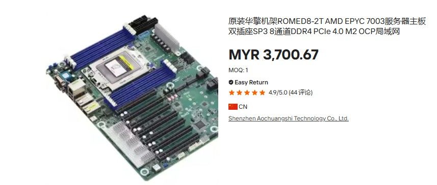

                    编写于 最后由 imbiplaza ASUS 编辑
                    @PhilipShi2026
                    应该是那些原生支援8通道的,就是那些supermicro 出的主机板 eypc 7002 7003 之类
                    买主机板很容易,但是要买8条同一个批次的又没有问题的二手ddr4, 不敢去想象
