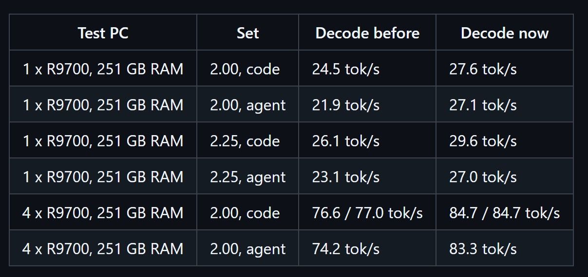

    • kop wangK
      kop wangK
      我看strata官方测试,4 x 9700 + 256RAM,才能做到decode 80t/s。
      如果真是最低配置,是不是decode就已经没法看了。配上deepseek喜欢雷霆思考……

                        • perterP
                          perterP
                          perter
                          Strata 0.2.6 提速了
