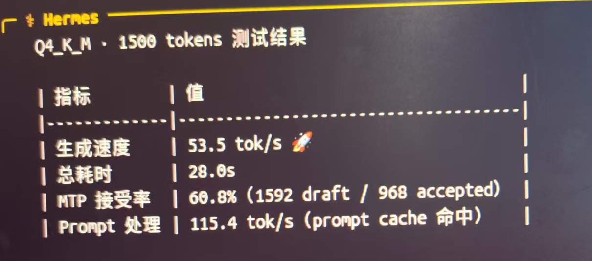

    Q4_K_M · 1500 tokens 测试结果
    | 指标        | 值                                 |
    | 生成速度    | 53.5 tok/s 🚀                      |
    | 总耗时      | 28.0s                              |
    | MTP 接受率  | 60.8%(1592 draft / 968 accepted) |
    | Prompt 处理 | 115.4 tok/s(prompt cache 命中)   |
    draft=3
    CHIA AN YANGC 1 条回复 最后回复

      最大功耗限制在280W, 不限制应该还能更高点。 不过性能损失应该很小。
      -c 65536 -ngl 99
      --reasoning auto
      --spec-type draft-mtp --spec-draft-n-max 3
      --flash-attn on
      -ub 512 \

        • Prompt 处理 | 115.4 tok/s(prompt cache 命中) -- 这个速度似乎很低.
        我没有让hermes自己测试过, 我都是用 LLM框架自带的测试 或者llm bench的脚本测试的. 我的M5pro 能到 300 - 400.
        我觉得R9700应该能到600以上吧?
        I 1 条回复 最后回复

          llama不知道有什么标准测试, 都是自己随便跑一下简单测试。如果有标准测试只要时间不是太长,都可以测一下,有个对比。 模型前后换了20多个了,每个都跑很长时间的测试,时间也不允许。

            我之前用的是 llm_context_benchmarks , 支持多种框架. 测试时间主要看上下文的长度, 主要测试 64k, 128k就行. 要开 KV Q8. 测试时间并不长, 几分钟就能跑完.
            这个工具star不多, 是ChatGPT推荐给我的, 你也可以找找有更多star 的llm bench工具, 还是有不少的.

              好的,谢谢。不同框架都试了,llama,ollama,vllm,lm stduio,然后35b,32b,30b,27b ,然后带MTP,然后q4、q5、q6, 说试了20多个模型感觉说少了,哈哈。一直没时间找测试的软件。自己瞎测一个,感觉不好用的就pass了,也没有调过参数。后面才知道参数对速度影响也挺大的。现在基本确定27b mtp版本的,推理能力和响应速度都不错。

                我觉得你R9700的prefill 肯定是没问题的, 只是hermes给你的答案不对
                  我觉得R9700应该能到600以上吧?
                  I
                  I
                  iocat
                  @Tony-Wang 这个应该是提示词很短导致的
                  Tony WangT 1 条回复 最后回复
                  • I iocat
                    @iocat
                    有可能, 估计是提示词很短, 又加上了 thinking, 导致有效首字很慢, 看起来像是prefill 很慢的样子.

                        关于你的速度,真正用起来你就知道了用Hermes这样的Agent应用,瓶颈是PP,TP的话毕竟输出小25-45有区别但是不大!你可以关注一下,尽量把缓存优化好,这样的话Agent多轮调用的时候重复的系统提示词什么的直接从缓存里面拿,比用A卡再吭哧吭哧算要体验好的多!完全是我调教RTX5070ti 16G时候的体会,还有就是27B这个模型如果用iQ量化的话,16G显存里面,iQ3_XXS都已经很好用了,连代码都比较稳。只是音视频就不够看了,所以我升级(也 可能是降级)了!
