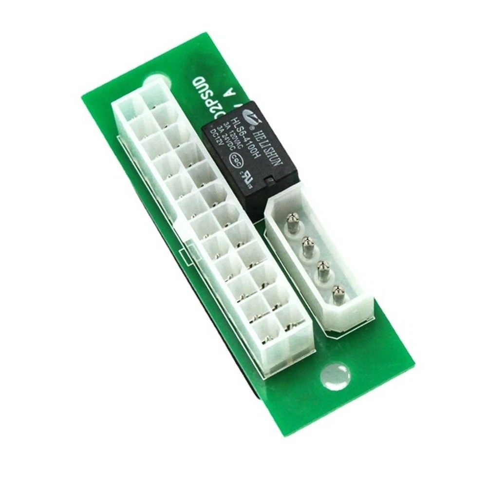

                                • P
                                  P
                                  passss
                                  楼主双3090用多大的电源?我1200W跑27b-mtp不限制到300W以下就要重启
                                  Leon YL Ray WangR 2 条回复 最后回复
                                  • K koala 于 引用了 此主题
                                    楼主,你的kmv 有视频输出吗? 我的一直显示no signal,我没什么用所以没理他 但是始终放在心里
                                    Ray WangR 1 条回复 最后回复
                                    • P passss
                                      Leon YL
                                      Leon YL
                                      Leon Y
                                      @passss 说:
                                      我用的Corsair RM1000X, 同时满载300W稳稳的,双3090卡换了新的硅脂和散热贴,温度压在75度左右,就是风扇噪音有点吓人
                                      • P passss
                                        Ray WangR
                                        Ray WangR
                                        Ray Wang
                                        @passss 嗯,现实就是,哪怕限制到300w,瞬时峰值还是有可能冲到400w以上。
                                        我之前挖矿7、8台GPU一起跑,而且美国这边是110v家用电,上大瓦数不好上,所以我用的都是多电源模式。现在这个配置是两个850w电源,中间用一个add2psu(下图)同步启动器。2号电源的24针插到这上面,然后接一根molex到1号电源上,就可以做到两台电源同时启动了。
                                        两个电源分别带一个GPU,完全够用。这套东西是经过广大矿工考验的😅 ,安全可靠。你有条件的话可以也像我这样再加个电源,我觉得比折腾一个大电源省事一点。
                                        P 1 条回复 最后回复
