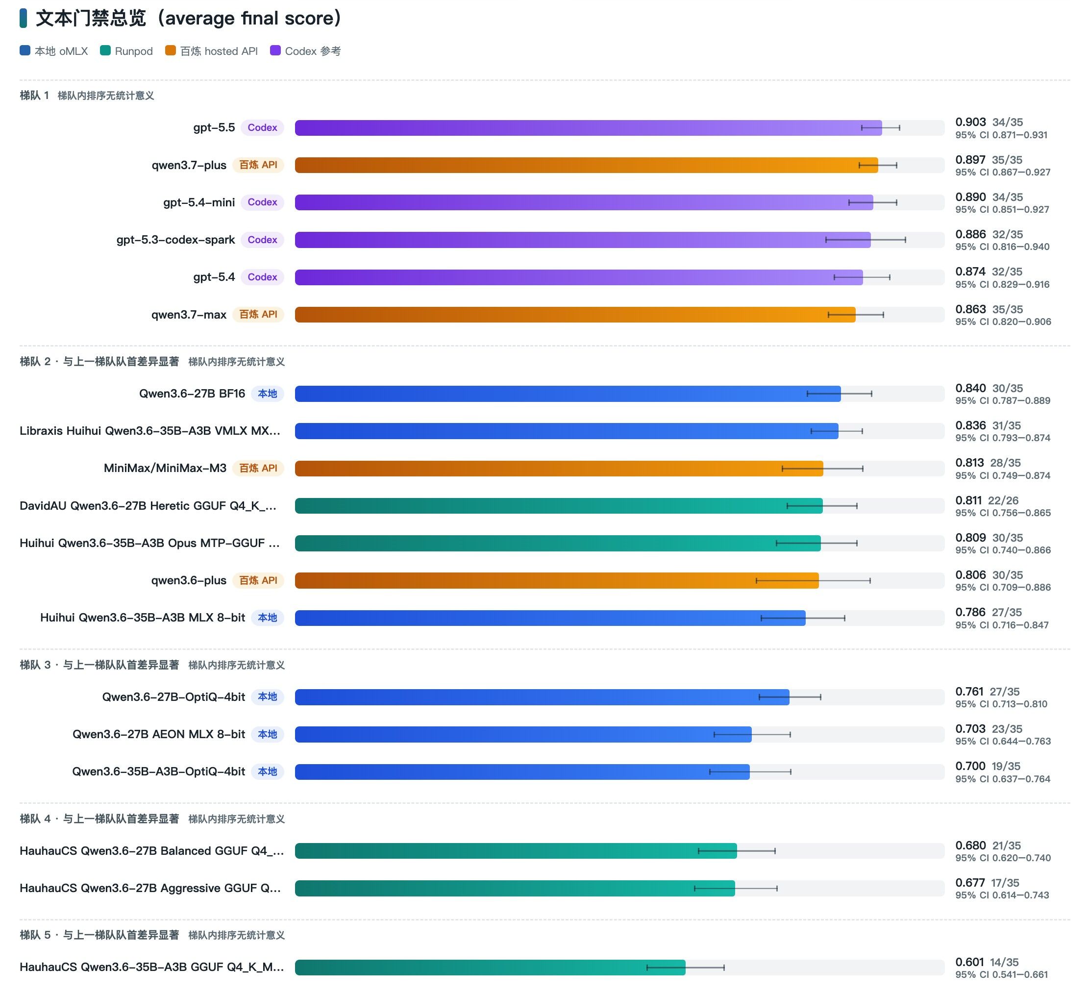

    还是直接来看图吧,首先是,证明我的测试有效性。拉了一些API模型来做对比,目前曲线是正常的,符合大家的预期:839aa378-a74f-4a97-bcf9-140ef5343577-image.jpeg

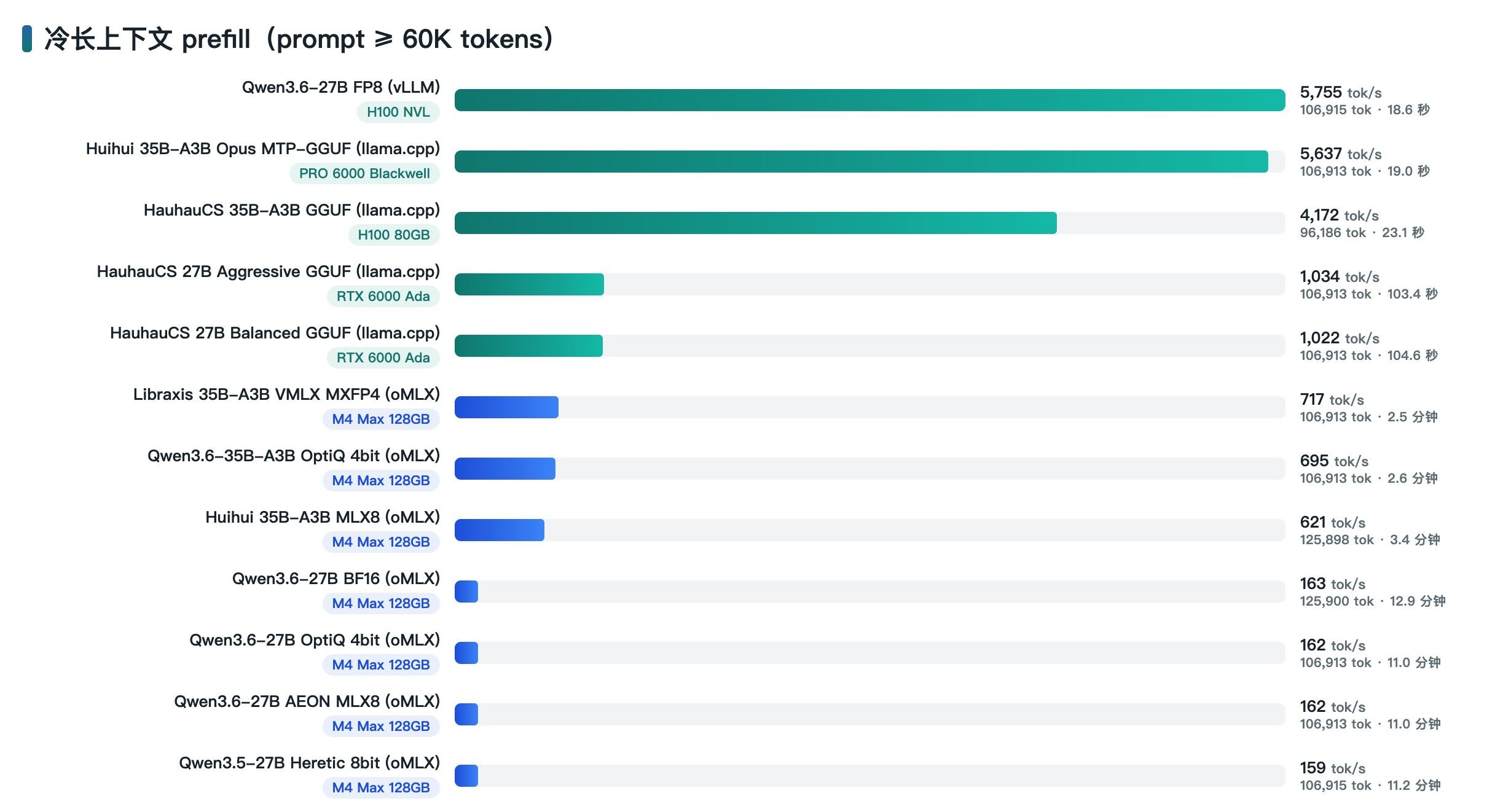

    然后才是性能数据,先看让人触目惊醒的,60K的长上下文,cold start prefill
    注明一下,我的N卡是在runpod上找便宜的开的,所以有点随机,大家凑合看
    但是M4 Max的速度真是让人吐血啊

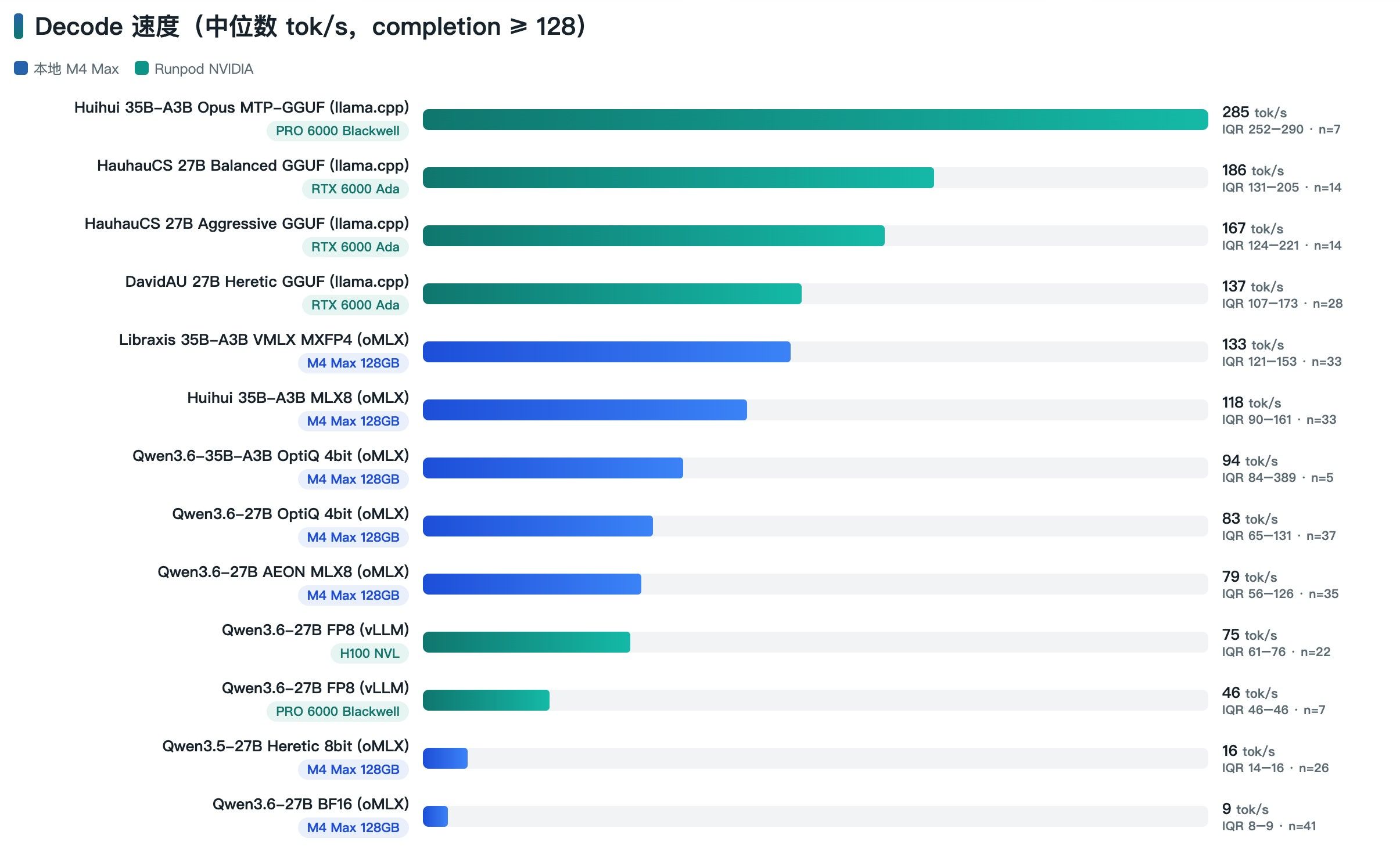

    相对来说,每秒token数,这个decode指标还能让人接受

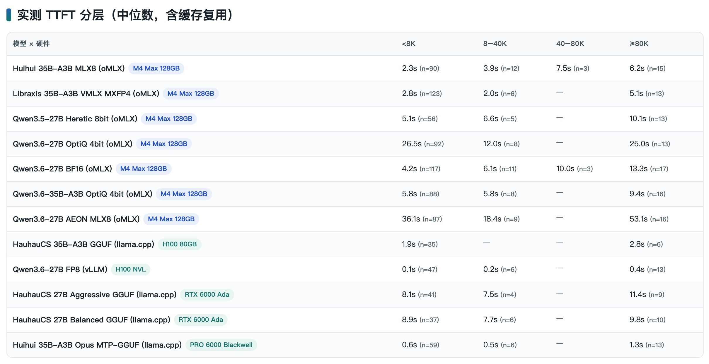

    当然哈,omlx框架的缓存能力还是可以的,热启动是不弱的
    一些情况下缓存也比较弱,可能是那个模型太大,我的内存爆了一丢丢,用了点交换

        @tomcatzh 你的测试非常详实,感谢分享这份一手数据。关于M4 Max做Agent为什么会这么慢,有两点想补充:
        1. Prefill瓶颈在算力,不在显存带宽
          70K上下文做prefill时,需要同时计算所有token的KV cache和attention score,这完全是GPU算力(TOPs)密集操作。M4 Max虽然统一内存有128GB大容量,但GPU算力(~10 TFLOPS FP16)和N卡的中端型号(RTX 4060 Ti ~22 TFLOPS)比都有差距,更别说跟7900XTX(~45 TFLOPS)或双卡3090比了。所以十几分钟的prefill是硬件天花板决定的,不是优化能解决的。
        2. Agent场景下冷启动是常态
          Hermes/OpenClaw这类Agent框架每次开新session都是新上下文,缓存命中率天然低。如果工作流涉及多工具调用(网页搜索、代码执行),每步都可能刷新上下文。所以M4 Max的热启动缓存优势在Agent场景下发挥不出来。

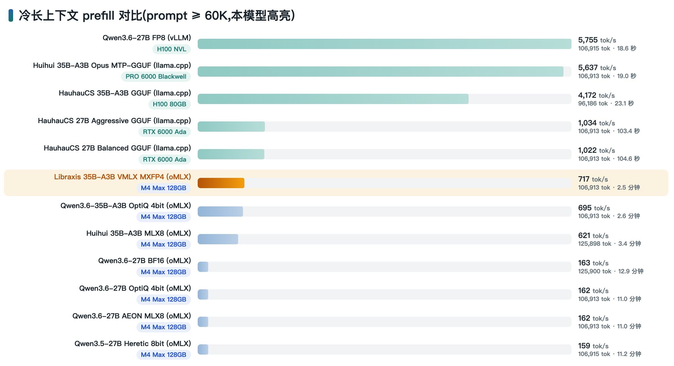

            但是呢,有一点稍稍安慰的是,在这个过程中,找到了一个宝藏模型,Libraxis 35B-A3B VMLX MXFP4 (oMLX)
            他的hugging face原帖可以看这里:
            https://huggingface.co/LibraxisAI/Huihui-Qwen3.6-35B-A3B-Claude-4.7-Opus-abliterated-vmlx-mxfp4
            首先这个模型已经abliterated,你懂的,前两天老特的视频也说了,本地模型不拒绝也是创作过程中一个重要的需求。
            其次呢,他是一个35B-A3B的模型,本来他的智能应该是比较弱的,但是运行速度是比较好的(尤其在我的m4 max上)

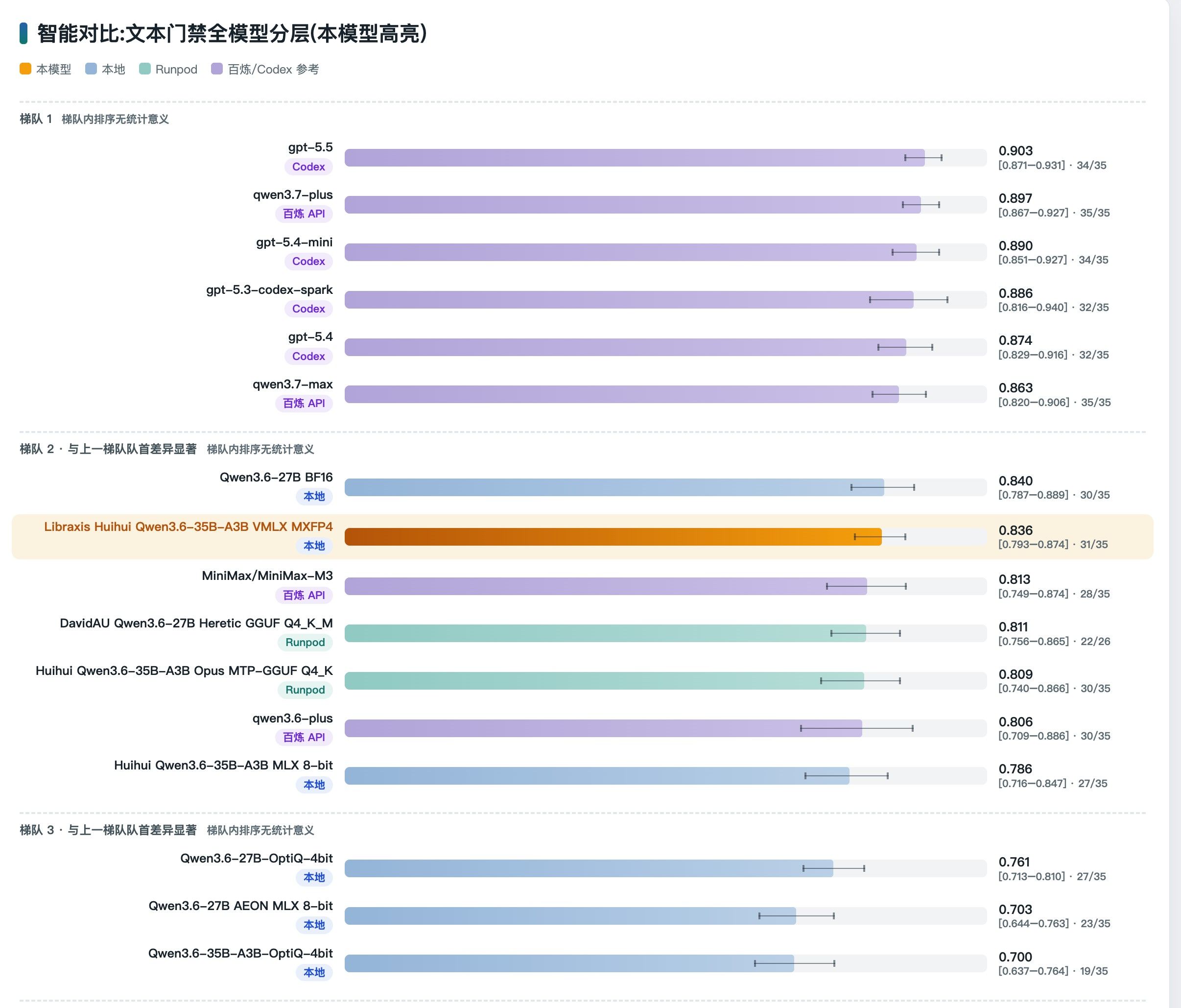

            大家可以看我上贴第一张图,大部分的35B-A3B都在下面。
            但是呢,这个模型的发布机构使用opus 4.7给他整流校准过,效果极好,至少在我的测试集里,完全达到了27B的性能。当然仅对我的测试集负责,偏向tool call和编程,可能也是因为蒸馏的opus 4.7也是偏向这些方向的。
            看看图中的智能表现,接近27B的水平:
            但他的性能,在我的机器上总算能用了
            结合老特的教程,只要harness环境够好,区分好上下文记忆,这样tool call准确的模型是可以干活的。
