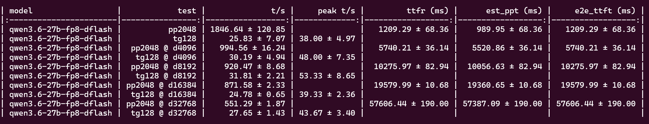

                                      soop ladios
                                      剛跑了qwen 3.6 27B Q8 單台DGX spark的測試供參考, 手邊沒有Q4的模型可以跑.
                                      圖片影片的話.. 論壇上有發一篇了, 可以看看
                                      Tony WangT 1 条回复 最后回复
                                      • soop ladiosS soop ladios
                                        Tony WangT 离线
                                        Tony WangT 离线
                                        @soop-ladios
                                        速度还不错, 长上下文 prefill 还是有点儿慢. 换成Q4应该完全可用.
