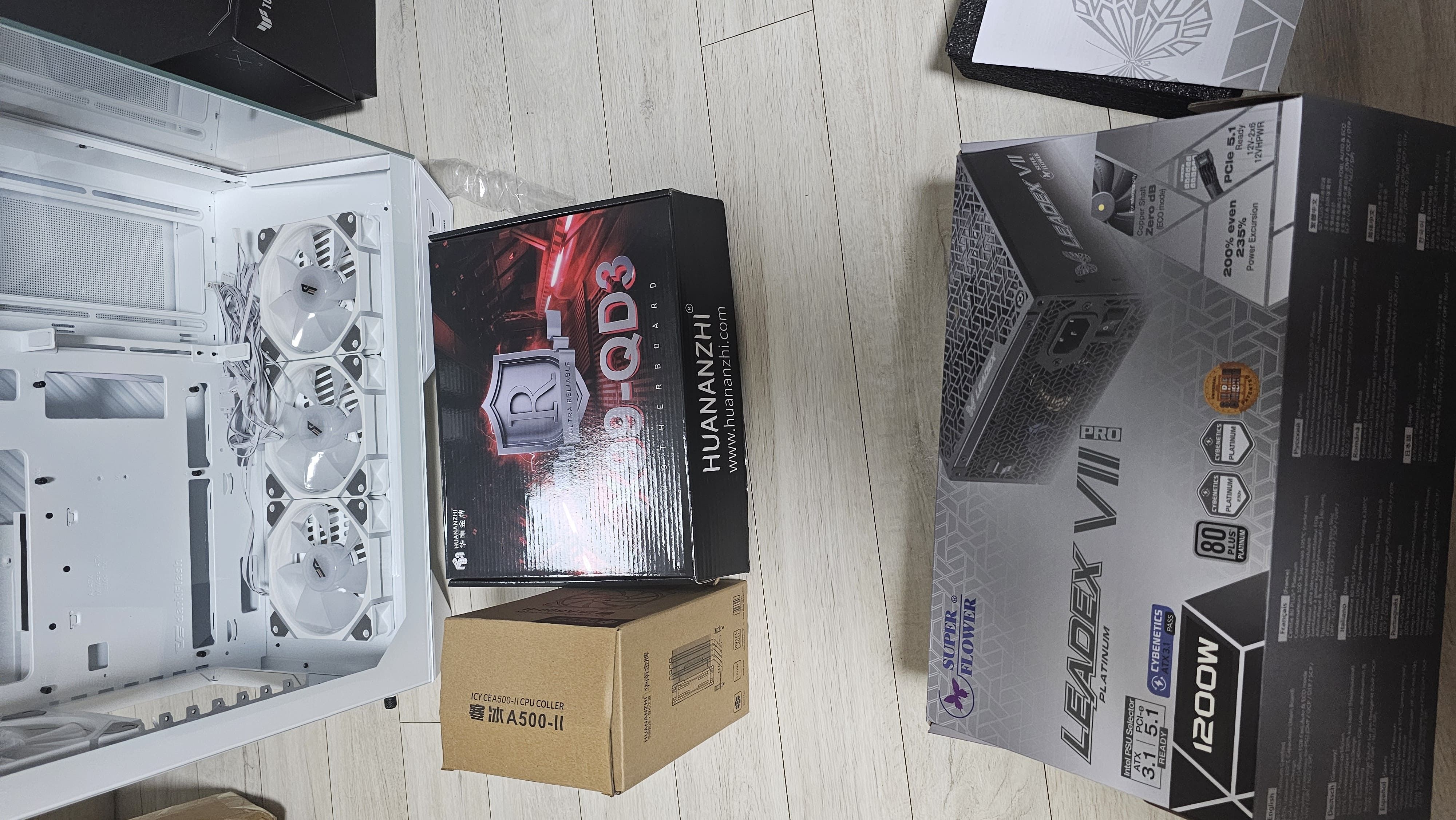

              花900 在家附近淘了今年1月份出产的振华的1200w 哈哈 以后要双7900xtx应该也够了

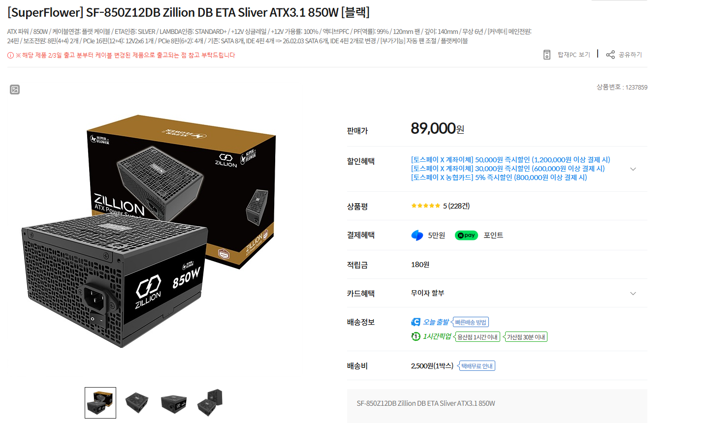

                    振华的850w 跑comfyui够用吗? 价格折合的话约450RMB合适吧?
                    @Q-maria 单显卡够用。注意这个默认就带2根 8PIN
