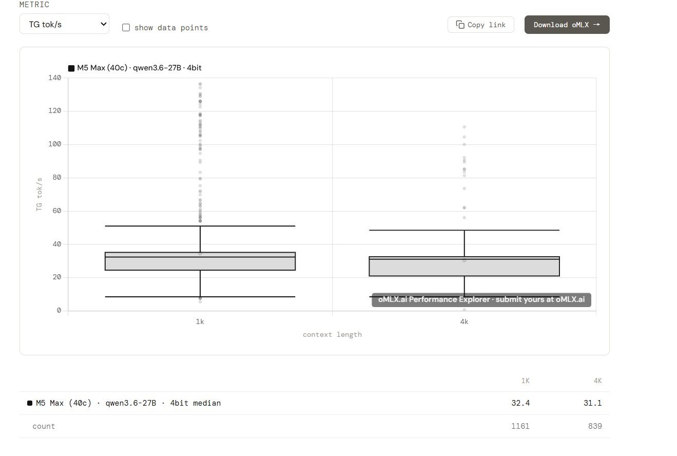

              发表于 最后由 kop wang 编辑
              @Tony-Wang 数据大概是这样:4bit量化,1k上下文32,4k上下文31
