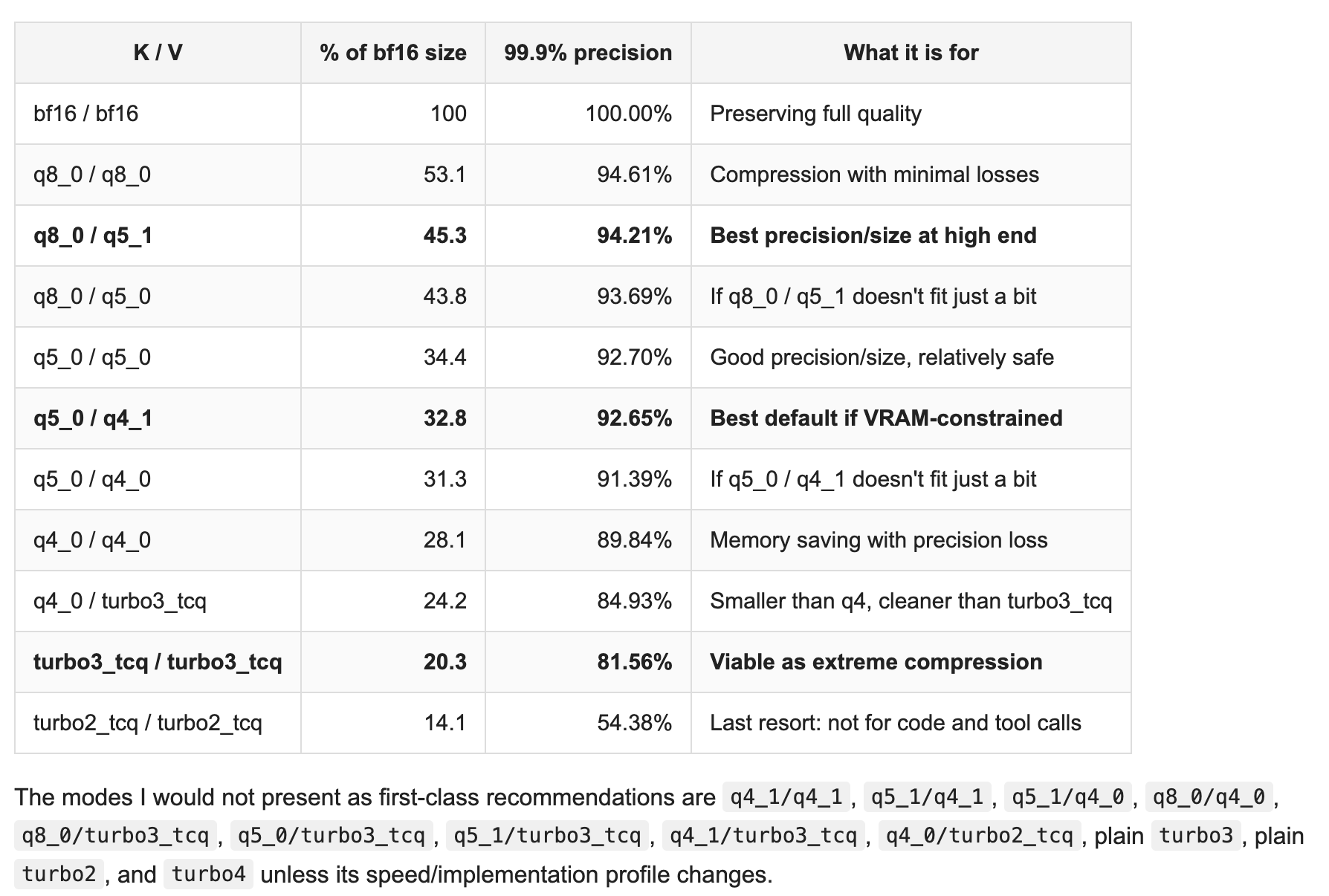

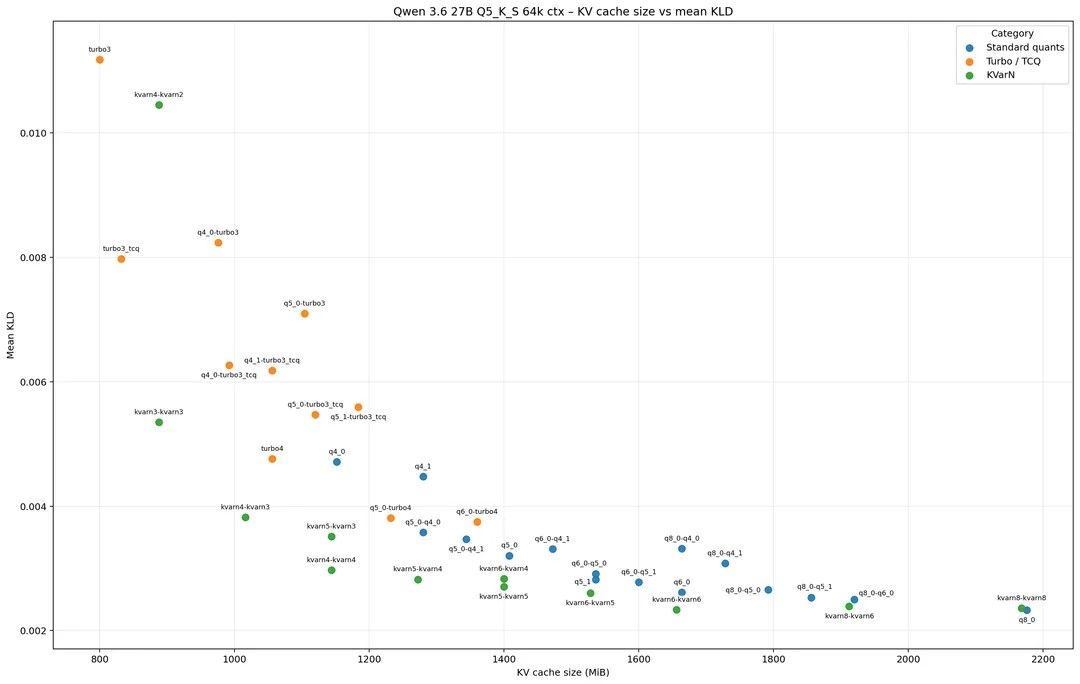

      关于kv量化的KL散度提升:
      对应的信源:https://www.reddit.com/r/LocalLLaMA/comments/1tza4ji/qwen_36_27b_kv_cache_quant_benchmarks_75_pairs/?tl=zh-hans
      对应的主文章:
      https://anbeeld.com/articles/kv-cache-quantization-benchmarks-for-long-context

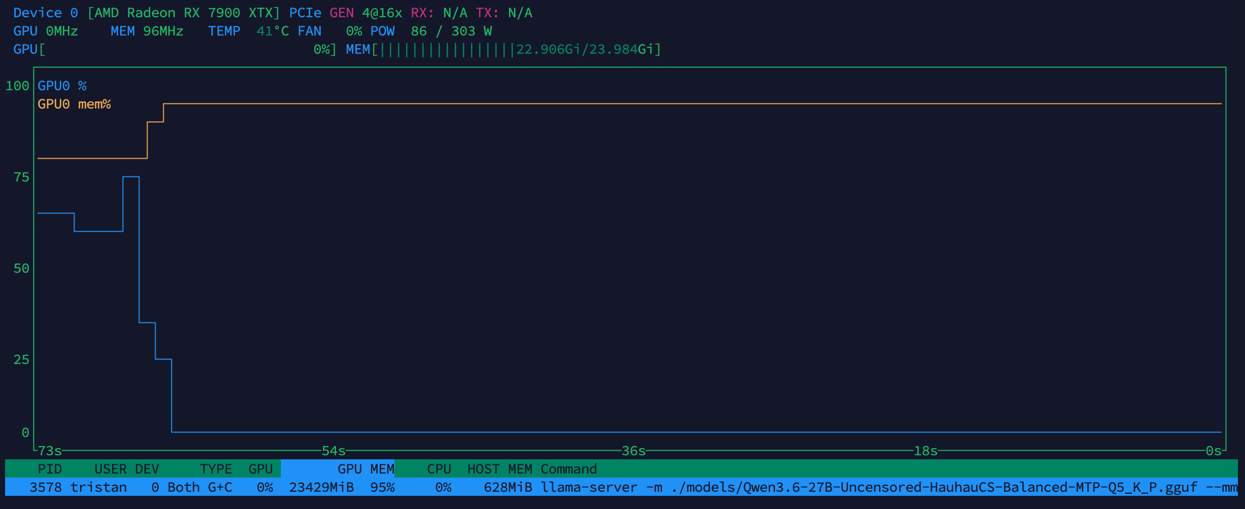

      命令参数如下:
      llama-server \
          -m ./models/Qwen3.6-27B-Uncensored-HauhauCS-Balanced-MTP-Q5_K_P.gguf \
          --mmproj ./models/mmproj-Qwen3.6-27B-Uncensored-HauhauCS-Aggressive-f16.gguf \
          -c 131072 \
          --parallel 1 \
          -b 2048 \
          -ub 512 \
          -fa 1 \
          -ngl 99 \
          -t 16 \
          --cache-type-k q5_0 \
          --cache-type-v q4_1 \
          --no-mmap \
          --temp 0.4 \
          --spec-draft-n-max 3 \
          --top-p 0.95 \
          --top-k 20 \
          --host 0.0.0.0 \
          --port 8080
      精度提高,默认显存占用降低,上下文提高到了128k,通过了https://lcz.me/post/4295 的测试,答案都正确,上下文还剩余不到点一半。
      甜点级别的参数了相当于,后续还会测试。

            我一直以为 KV Cache压缩Q4会有比较大的质量损失...
            按照@kop-wang 提到的图, 看来 q5_0-q4_1 和q5, 应该处于甜点区. 或者KVarN_6, 精度能追平q8.
