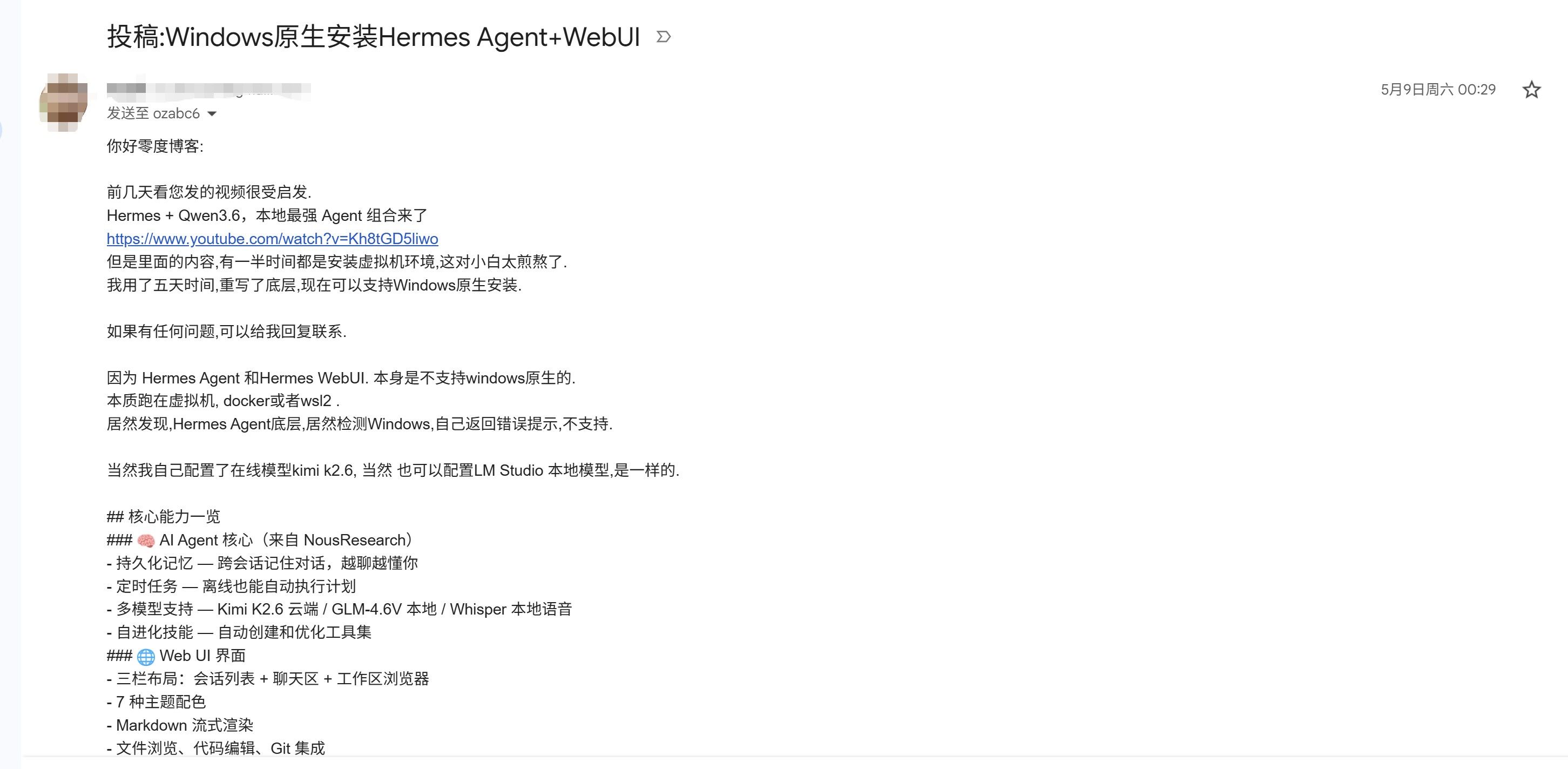

                                      发表于 最后由 mark 编辑
                                      @mei-li 0度 算是 YT 科技圈的 大V了, 百万的粉丝.
                                      我向他投稿过, 就是 hermes agent windows 原生版本. 他没采纳.
                                      他做的视频,主要给那些想白嫖的软件技巧,我感觉他技术水平一般.
                                      推广什么软件, 自己搞一套多好.
                                      等hermes agent 官方出了 Windows 版本,
                                      他还还说 这不是第三方的集成的
                                      他还不知道, hermes agent Windows 核心代码 ,是我提交给官方的.

                                        #26
                                        @mark 赛道不同,你投稿的内容与他的频道定位不同,不采纳很正常。大多数人并不需要掌握太深的知识,这不代表他不懂,只是术业有专攻而已。
                                        另外,你可能不知道,做教程类频道自己写不难,因为都是自己的经验,要是接受投稿,尤其是小众领域,他还要理解你的项目,然后实操,需求不大的话,播放数据又不好,所以没采纳正常。
                                        还有,大主播邮件多的很,有可能根本没看到。
