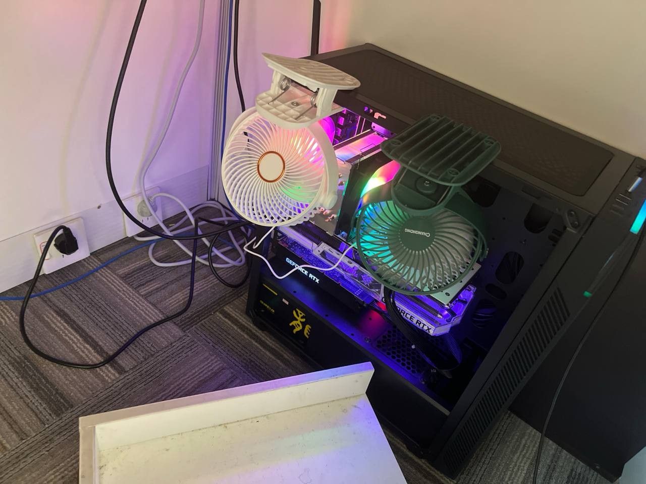

        • J joker_chang
          跑什么应用会这么高的温度?
          我的解决方案如下:
          整体用下来,GPU温度从没超过80°
          张老师张
          张老师张
          张老师
          #27
          @joker_chang 说:
          我的解决方案如下:
          看你图片的意思,两把小风扇是往外吹风,相当于把里面的热风吸走,是这个原理吧?
          J 1 条回复 最后回复

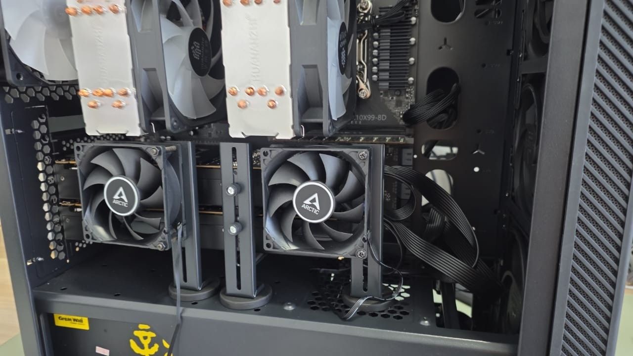

                @joker_chang
                z40? 我也用一样机箱 但是侧板装起来
                前面3个风扇抽风
                后面上面一个风扇排风
                里面两个风扇对准GPU
                但是我限制功率245w
                烤机5分钟
                gpu - 70c(fan 70%) /74c (fan 92%)
                vram - 82c/84c
                cpu - 47c
                我感觉我加了那么多风扇 cpu 收益最多😆
