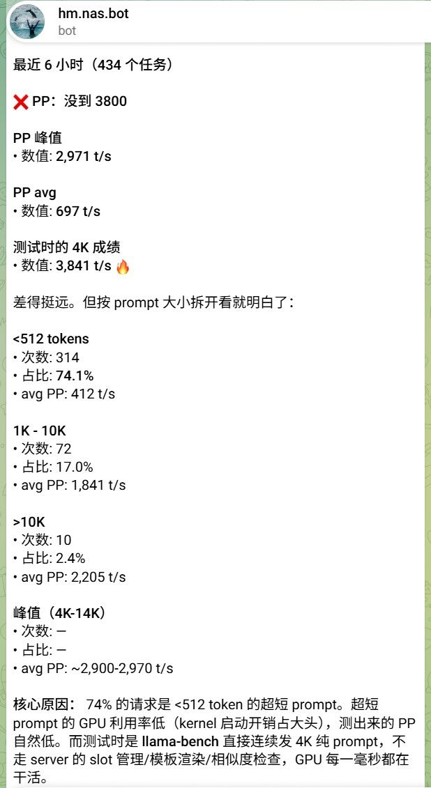

                        核心的参数如下,我是成功开启WMMA以后速度才狂飙起来的(以前也就2200左右,R9700),PP跑分能到3800tps,tp57左右,好爽。实际用Agent调用大概在2800tps,tp单槽49,双槽并行总共大概60tps。

                            我发现这个35B的Ornith Q5好强,对于我的用途几乎都能替代flash了。跑分的PP3800/TP57,实际抓日志看Opencode和Zcode还有Hermes的调用大概在PP2900,TP单发50,双发合计60左右,这个体验就很爽了。
