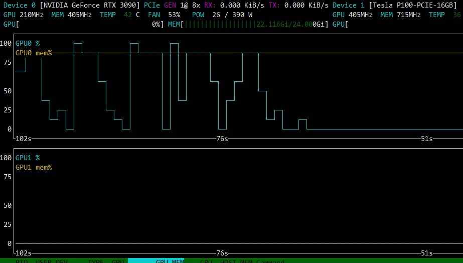

    我的显卡是24G的3090,以下是启动参数(这个分支的填充速度一直比较好,用-b 8192可以达到1200-4000t /s )
      killall llama3-server 2>/dev/null; sleep 3
         export LD_LIBRARY_PATH=/d1/llama/buun-llama722/build/bin:$LD_LIBRARY_PATH
    CUDA_VISIBLE_DEVICES=0 /s1/llama.cpp/buun-llama722/build/bin/llama-server \
       -m    /n1/Qwen3.6-35B-A3B-UD-IQ4_NL_XL.gguf \
       --mmproj /n1/mmproj-F16-35b-a3b-unsloth.gguf \
      --props --ctx-checkpoints 40 \
      -fa on --metrics --fit off -c 155072 -n 10240 \
      -ctk turbo8 -ctv turbo8 --kv-unified -t 6 -tb 6 \
      --jinja --no-mmap --mlock -np 1   -b 8192 -ub 2048  --image-min-tokens 1024  \
      --chat-template-file /s1/qwen3.6-27b-gguf/apex-qwen-chat-template.jinja \
      --host 0.0.0.0 --port 8025 \
      --reasoning off   \
      --reasoning-format deepseek --reasoning-budget 300 \
      --temp 0.63 --top-p 0.925 --top-k 20

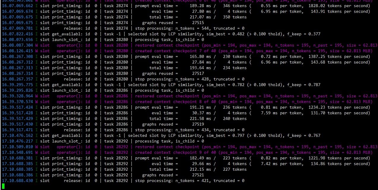

    剩余约2G,上下文已经跑了差不多100K,速度140t/s左右,但是有时候接近100K的时候,生成速度又只有90t/s,甚至50多t/s.
    3c7c8173-68cf-47de-8b46-1812796ee23a-image.jpeg 目前这样看留1.8G空闲应该是比较合适的。虽然它一直没有被占用,但是如果留少了,上下文长一点,整体速度都会降低。
