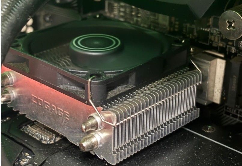

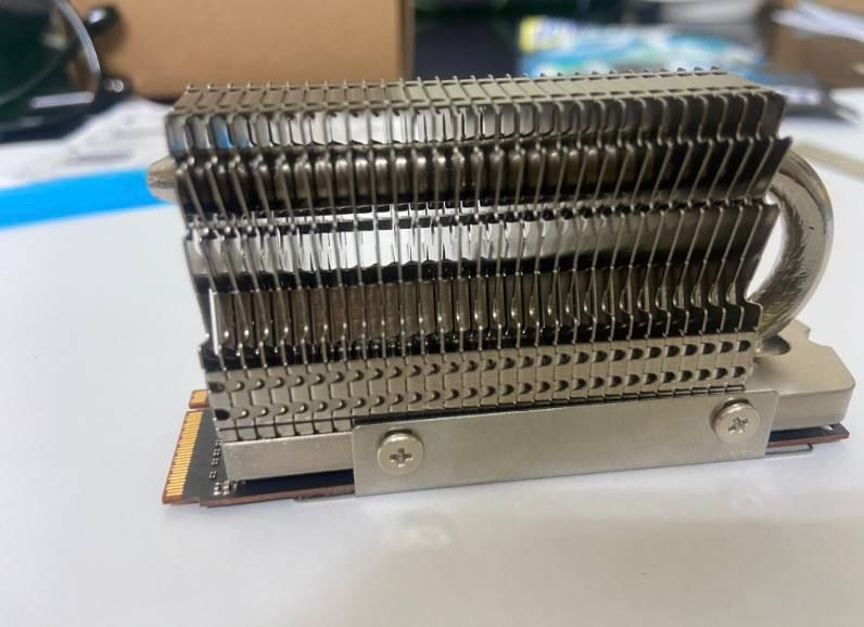

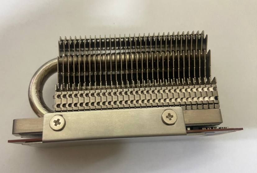

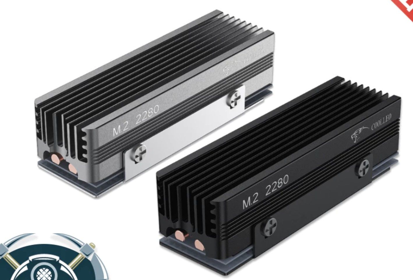

    我靠这也太夸张了,我宁可这个SSD坏掉,也绝不给它加这个东西。太特么厚了。
    哈哈哈 我看它是個工藝品 價格低 就入手了
    正常版是這種大小 高度低一半以上

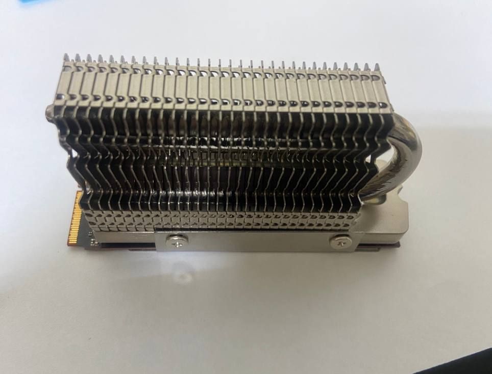

      我之前也不知道M.2 SSD 運作時會產生高溫, 電腦用久了也沒事
      是前陣子測試時碰巧看到SSD的溫度才知道會產生高溫
      SSD 散熱器不貴 我就買來安裝了
      一般 NVMe SSD 可參考
      待機:30–50°C
      持續讀寫:50–70°C
      超過 70°C:開始留意散熱
      約 75–85°C:部分 SSD 可能啟動熱節流(thermal throttling)
      一般狀況別買這麼高的散熱器 否則可能會和顯卡或者CPU散熱器 有空間衝突

        @williamlouis
        第二款 較小的銀色很漂亮 握在手上把玩蠻好的 哈
        不過我還是裝在主機板上了 🙂

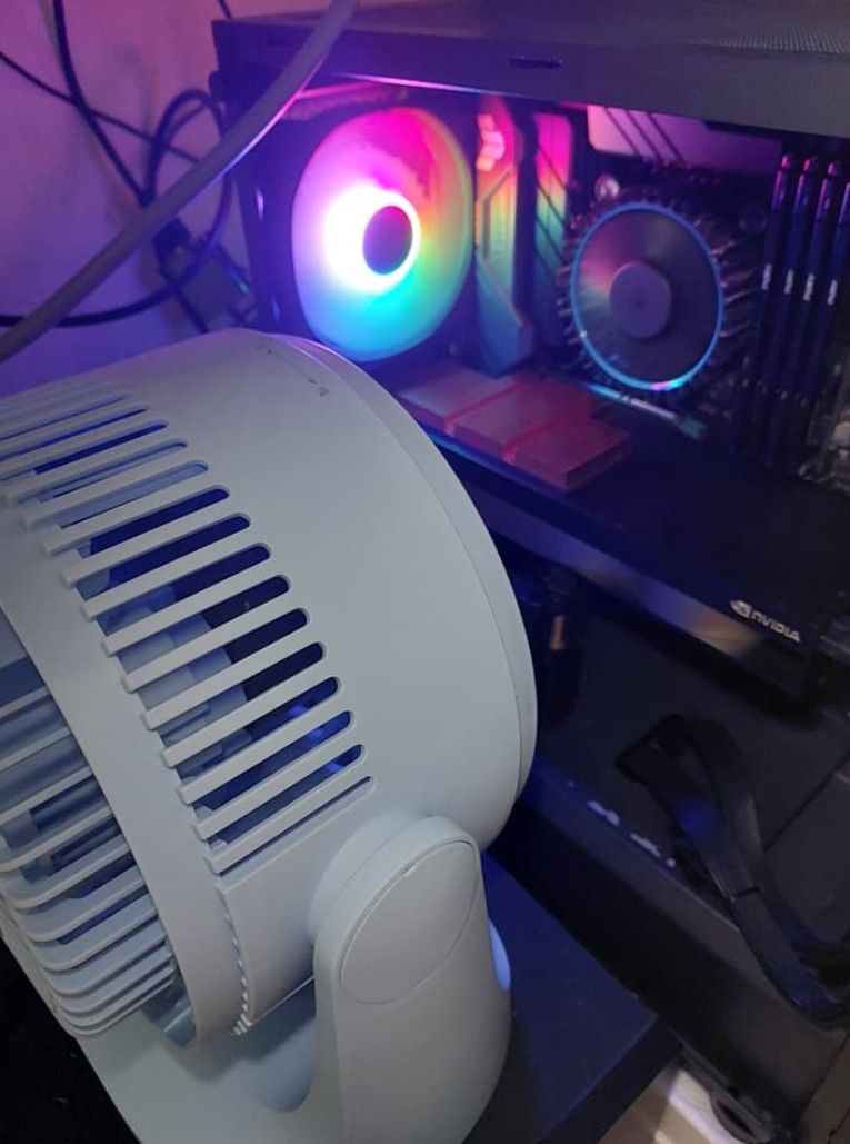

                @YDM said:
                我全開會跑到76度左右,我的機箱散熱沒做的很好,PCIE 10槽以上的少又貴,就沒換了。

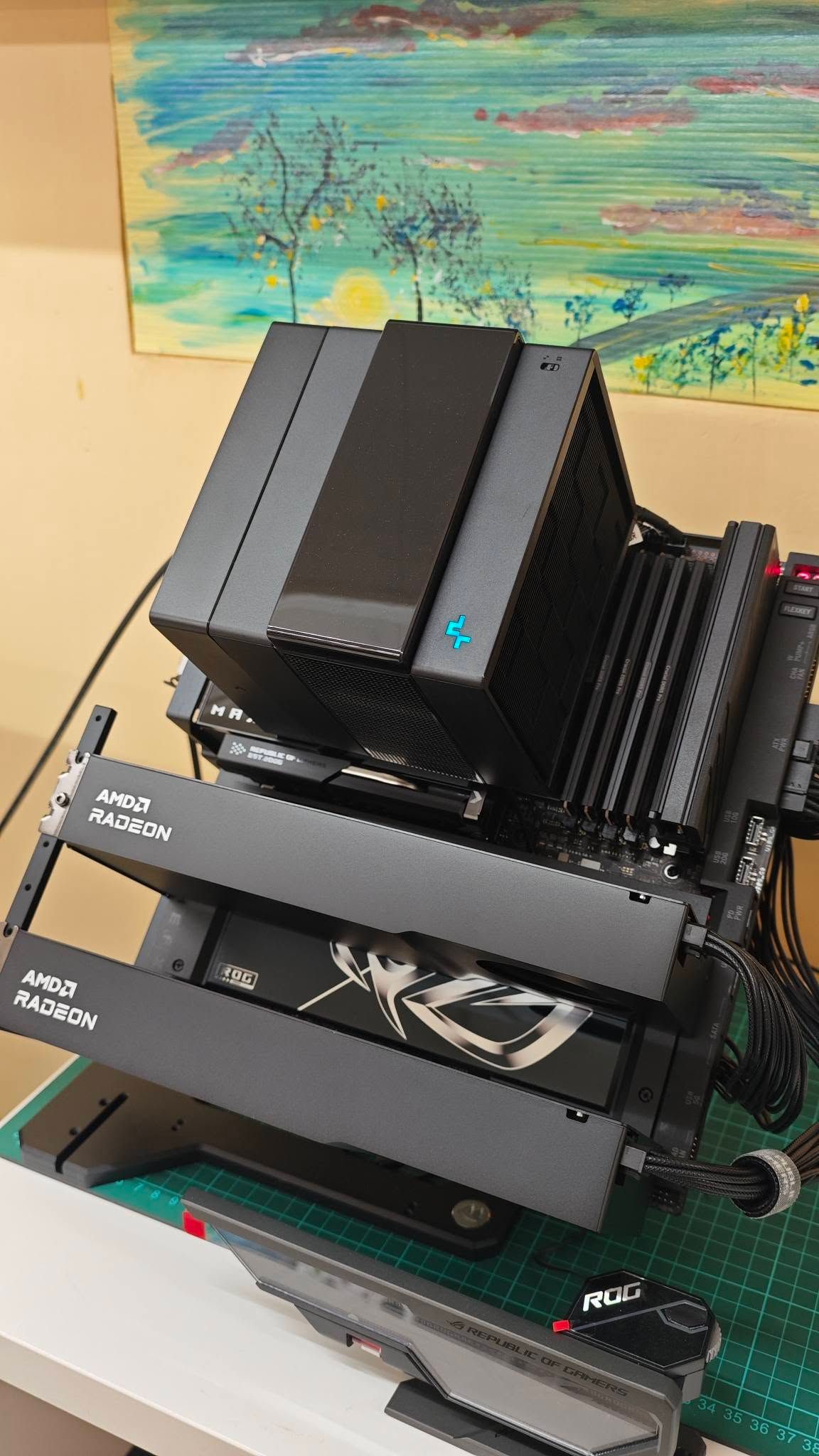

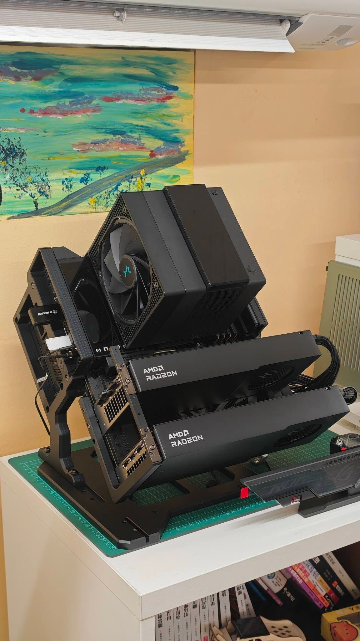

                我目前用的是這種機箱, 沒有箱子, 應該說是開放式幾架,
                所以散熱問題 就是用家用電風扇直接吹, 大概只能降個2度
                這個很麻煩 又要接PCIE Adapter延長線, 延長線品質不好會抓不到顯卡,
                弄了很久才弄好, 然後就像你說的怕灰塵, 只能關窗戶避免戶外灰塵
                示意圖 開放式幾架
                謝謝推薦小飛機 以前挖礦的時候用過, 但現在用Ubuntu只能讓Agent幫我設定了
                說到這個我還沒降電壓 只降了TDP , 過一段時間我再看看需不需要優化
                我覺得Prime RTX5070 Ti 這張卡表現還蠻優秀的, 全速跑聲音蠻順的 不吵
                我本來是要買5060 Ti, 結果一個老外說 5070Ti 核心很強 所以基本上不會跑滿, 都是卡在 VRAM的速度896 GB/s, 溫度低 就買了

                  開放式機箱,我有看過,我桌子放不下了,我想買直立式的,開放式的散熱最好,太熱加個電風扇就行了!!~

                  降壓超頻,效能不降,省電降溫,我用windows 跑llama.cpp 在開模擬器跑ubuntu(hermes)
                  我本來是用4060ti 16gb 跑comfyui,太慢了就沒玩了,後來玩llm 16gb太小,頻寬太慢,5090買不到,看了最優解 雙 5070ti,雙卡32900*2 (台幣)現在44990起跳,扯
                  comfyui很久沒玩了,現在都在玩 hermes 用手機說說話,工作就完成了,但後台工作要做好,清清鬆鬆吃肉鬆~~
                    網路上看到網友分享他的愛機 真的漂亮
                    YDMY 1 条回复 最后回复

                      @kos-or 说:
                      網路上看到網友分享他的愛機 真的漂亮
                      不行,煙抽太大,一定會被煙灰吃掉😂 😂

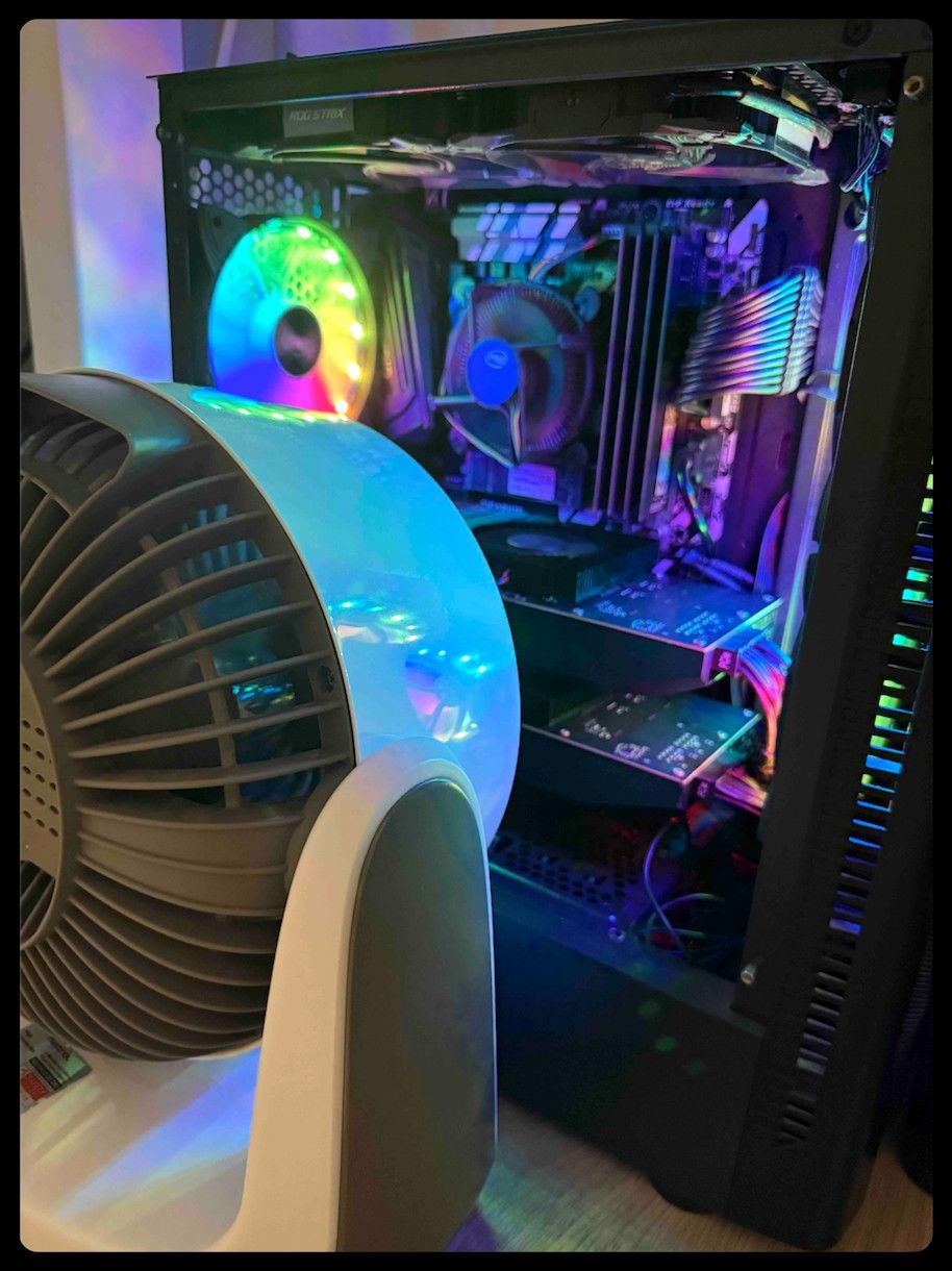

                          夏天来了最近我干脆
                          kos orK Leon YL 2 条回复 最后回复
                            夏天来了最近我干脆
                            @imbiplaza-ASUS
                            我看到GPU上面有東西 是不是DIY散熱器 heatsink ? 😁
                            幸好今年夏天沒去年夏天熱 否則還真的需要設計一套散熱系統

                              @imbiplaza-ASUS 盗版我的解决方案,哈哈
                              imbiplaza ASUSI kos orK 2 条回复 最后回复
                                @imbiplaza-ASUS
                                这个我是从旧显卡拆下来的全铜撒热片。。。
                                • Leon YL Leon Y
                                  @Leon-Y
                                  没办法了,我现在几乎24小时跑视频

                                    太強大了,我的桌子放不下,電扇要放很遠的地方吹,我的桌子已經是垃圾場了

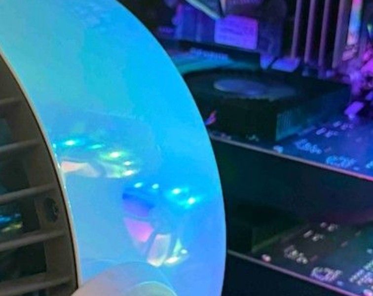

                                      #26
                                      @Leon-Y
                                      請問顯卡背板的風扇散熱器要怎麼做呀 能降溫5度以上嗎?
                                      Leon YL 1 条回复 最后回复
                                        #27
                                        @imbiplaza-ASUS said:
                                        全铜撒热片
                                        難怪你需要一個大風扇做散熱 算大型顯卡散熱套組了 😁
                                          @Leon-Y
                                          Leon YL
                                          Leon YL
                                          Leon Y
                                          #28
                                          @kos-or 淘宝买的,只能降个1,2度
