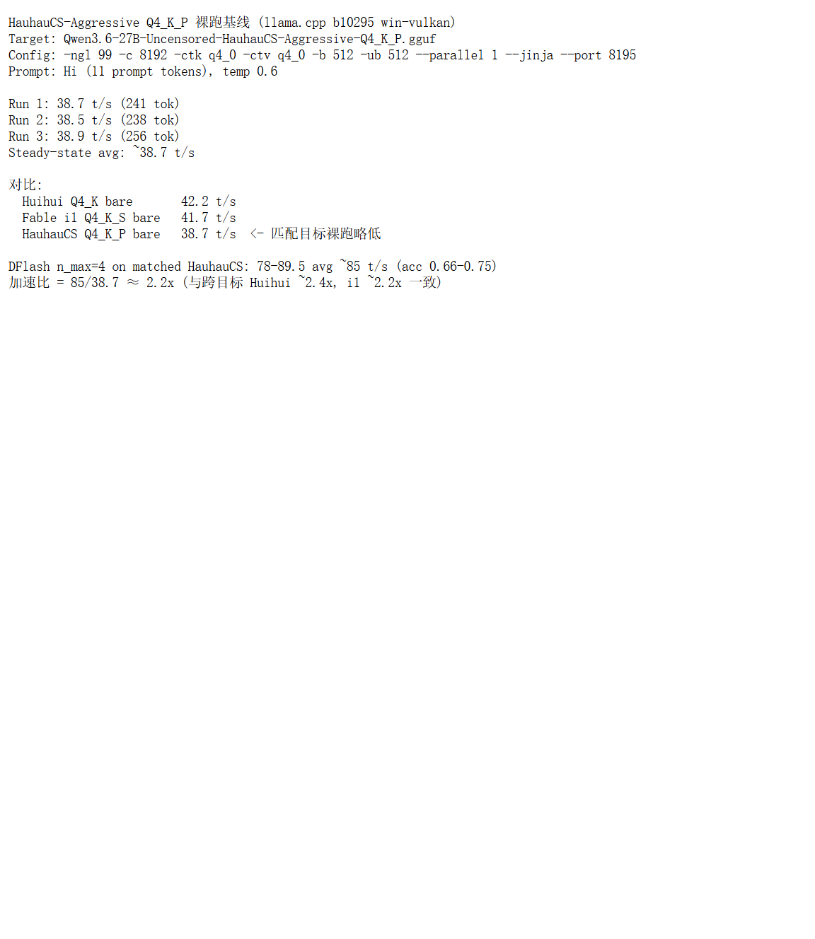

    • 匹配 vs 跨目标(同一 DFlash 草稿):加速比几乎一致(HauhauCS 匹配 2.2x vs Huihui 跨 2.4x),
      匹配目标绝对速度反而略低(85 vs 100 t/s),根因是匹配目标 Q4_K_P 裸跑基线更低(38.7 vs 42.2 t/s),
      结论见 TL;DR。接受率随 prompt/目标在 0.61-0.91 波动。

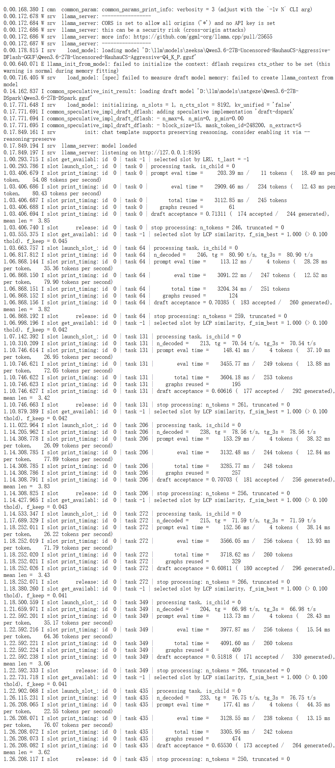

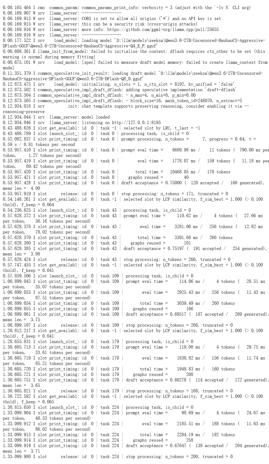

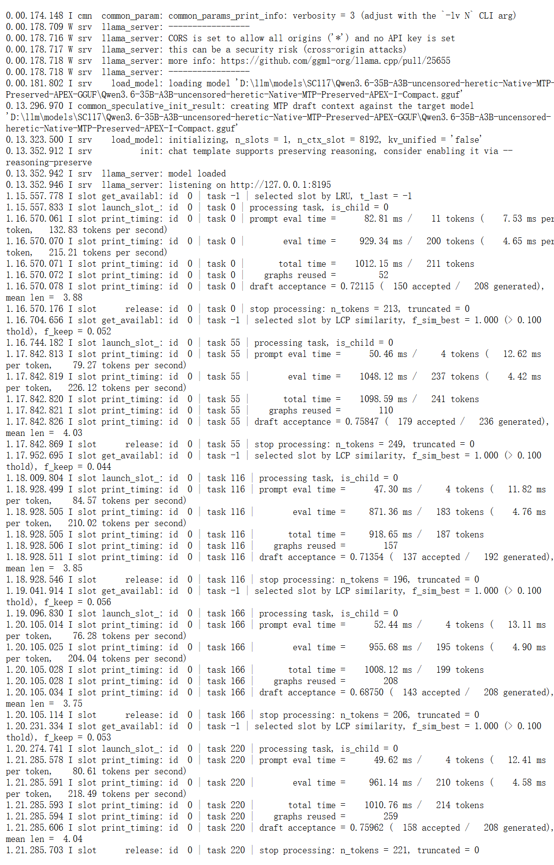

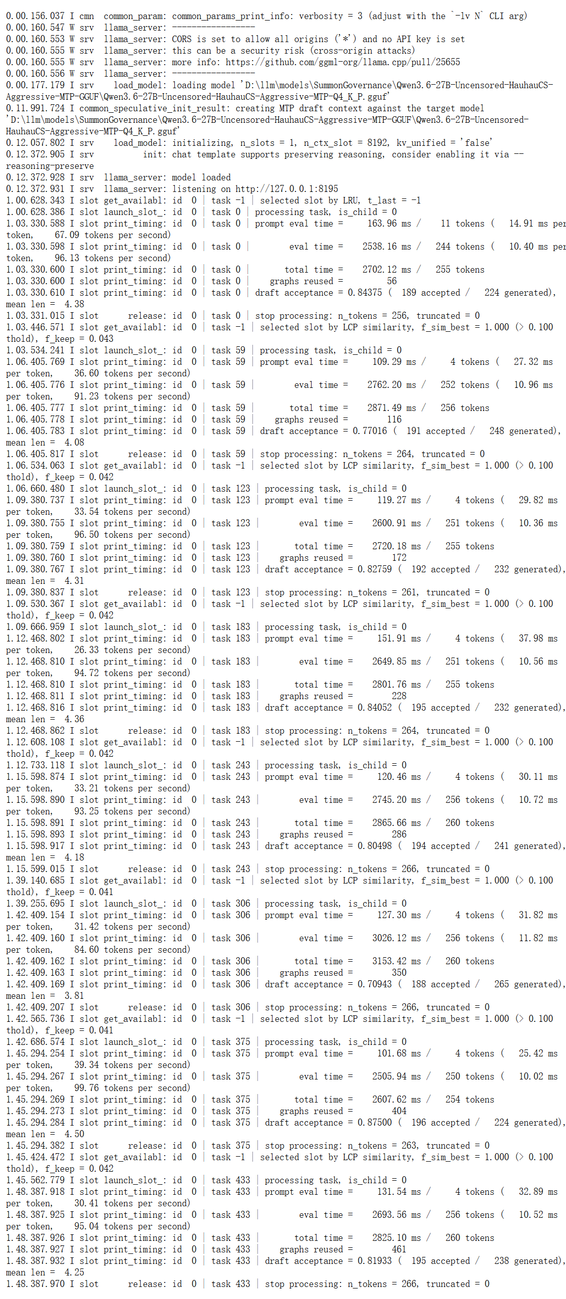

    原始 bench 日志(证据)
    Qwen3.6-27B HauhauCS-Q4_K_P(匹配,4 方案):
    HauhauCS Q4_K_P · Bare 裸跑
    HauhauCS Q4_K_P · DSpark n_max=4
    HauhauCS Q4_K_P · DFlash n_max=4
    HauhauCS Q4_K_P · MTP n_max=4

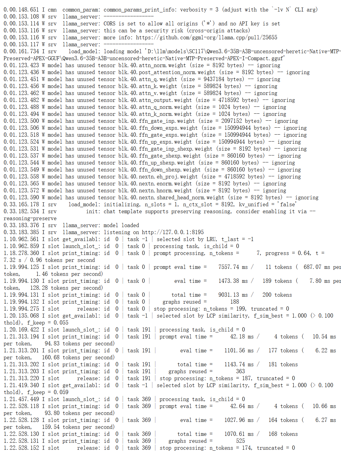

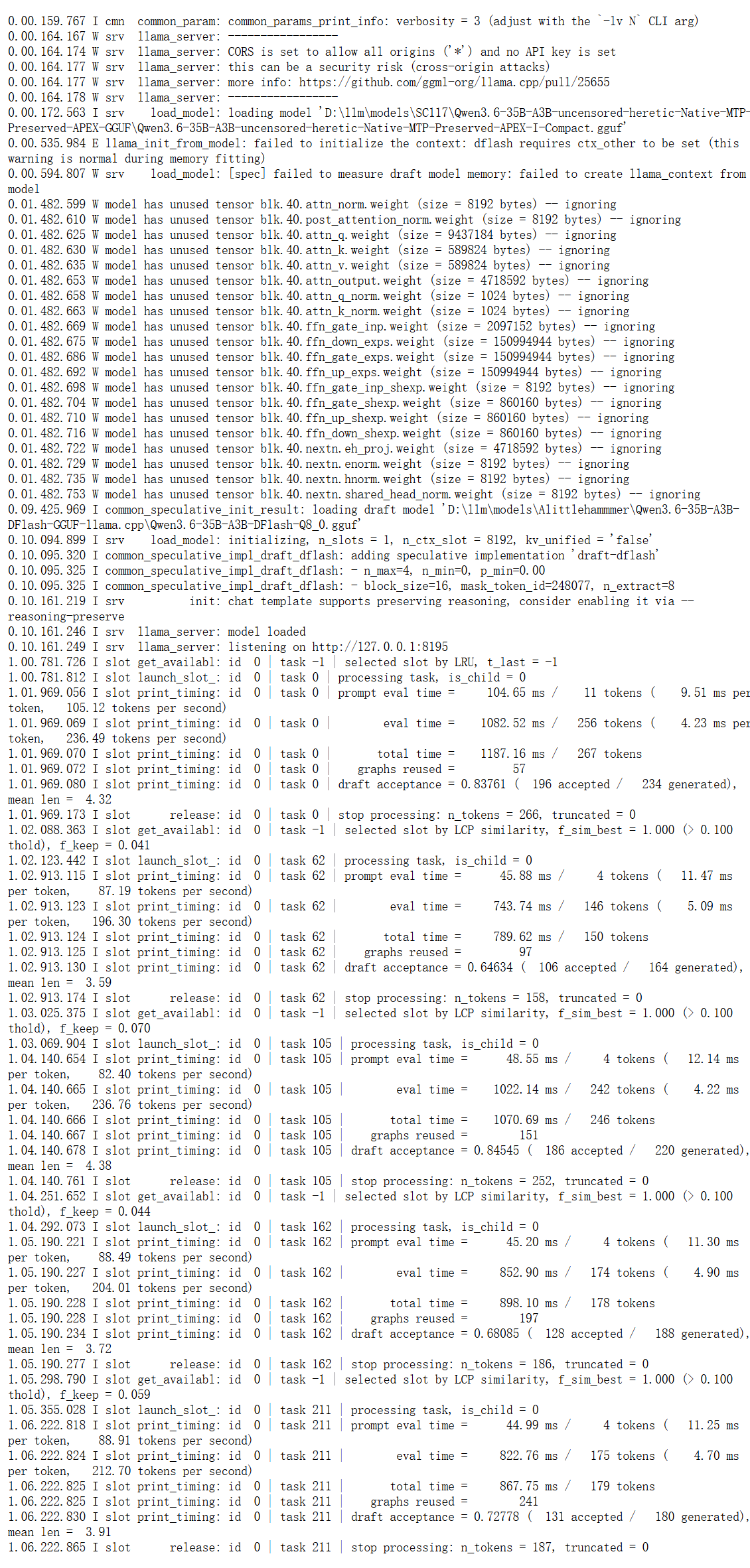

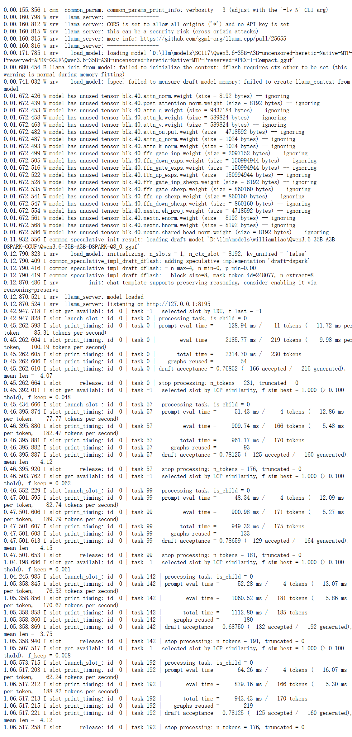

    Qwen3.6-35B-A3B MoE-Q4_K_M(跨,4 方案):
    35B-A3B · bare
    35B-A3B · DSpark n_max=4
    35B-A3B · DFlash n_max=4
    35B-A3B · MTP n_max=4

          @terry 在文末补上了部分log。其实发这个帖子是看到论坛里面没什么人尝试7900xtx+Windows+vulkan,补一下刚刚更新的后端的测试。如果需要补充更多截图或者原始log我都有留档,希望有所帮助。
