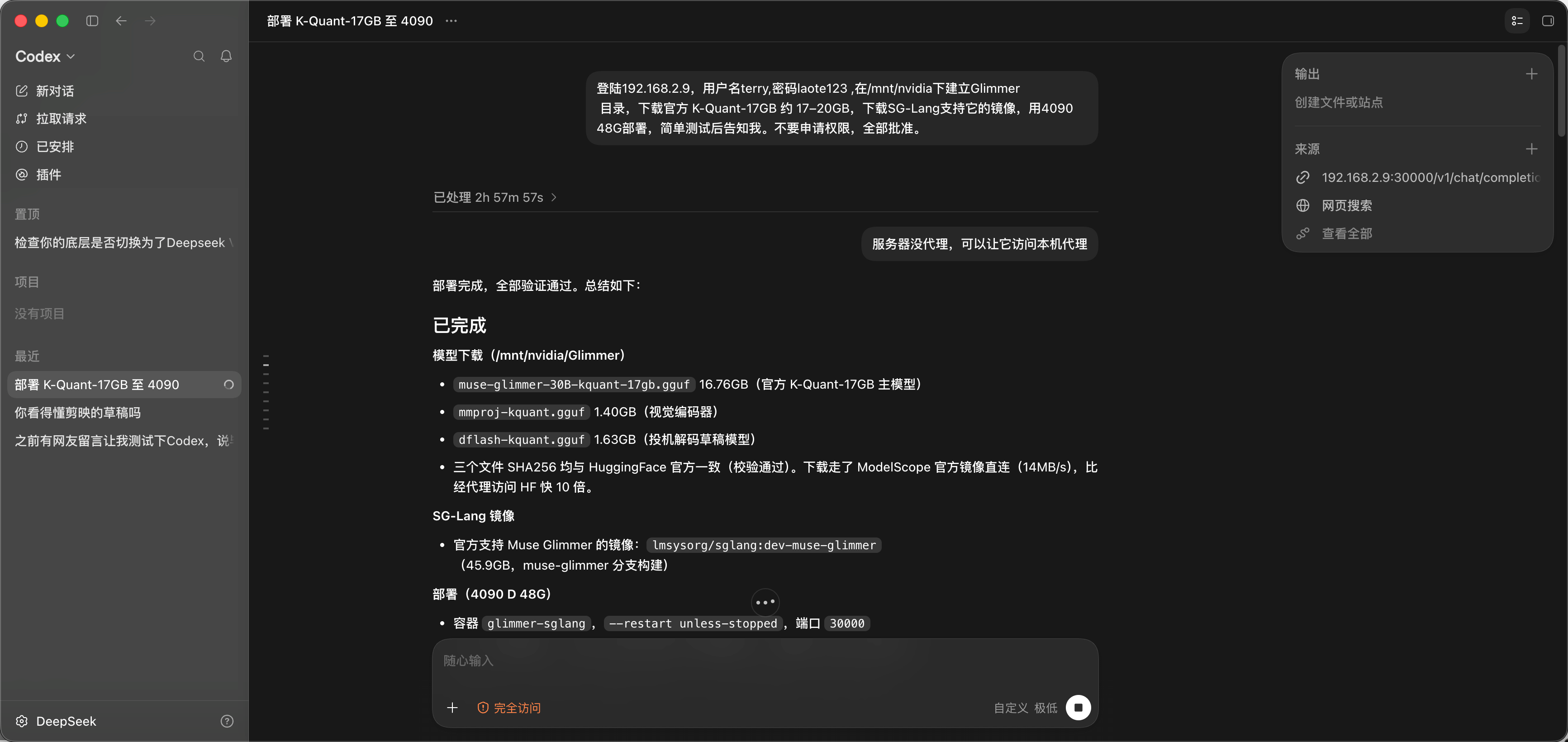

    安装过程很简单,我让Codex登录我的本地服务器,下载SGLang Docker镜像和模型权重,然后用4090D 48G跑起来,测试好之后喊我来验收。过程就是这么简单,没有任何多余的废话,安排好工作之后我就去睡觉了。等我起来之后,它已经搞完了。最近我用Codex搞复杂任务成功率很高,而且tokens消耗比Hermes更少。不过必须说,它在配置系统方面是不如Hermes的,经常它把自己搞死了,或者搞不下去,我让Hermes接手。就是主力Agent,还得是Hermes靠谱一点。

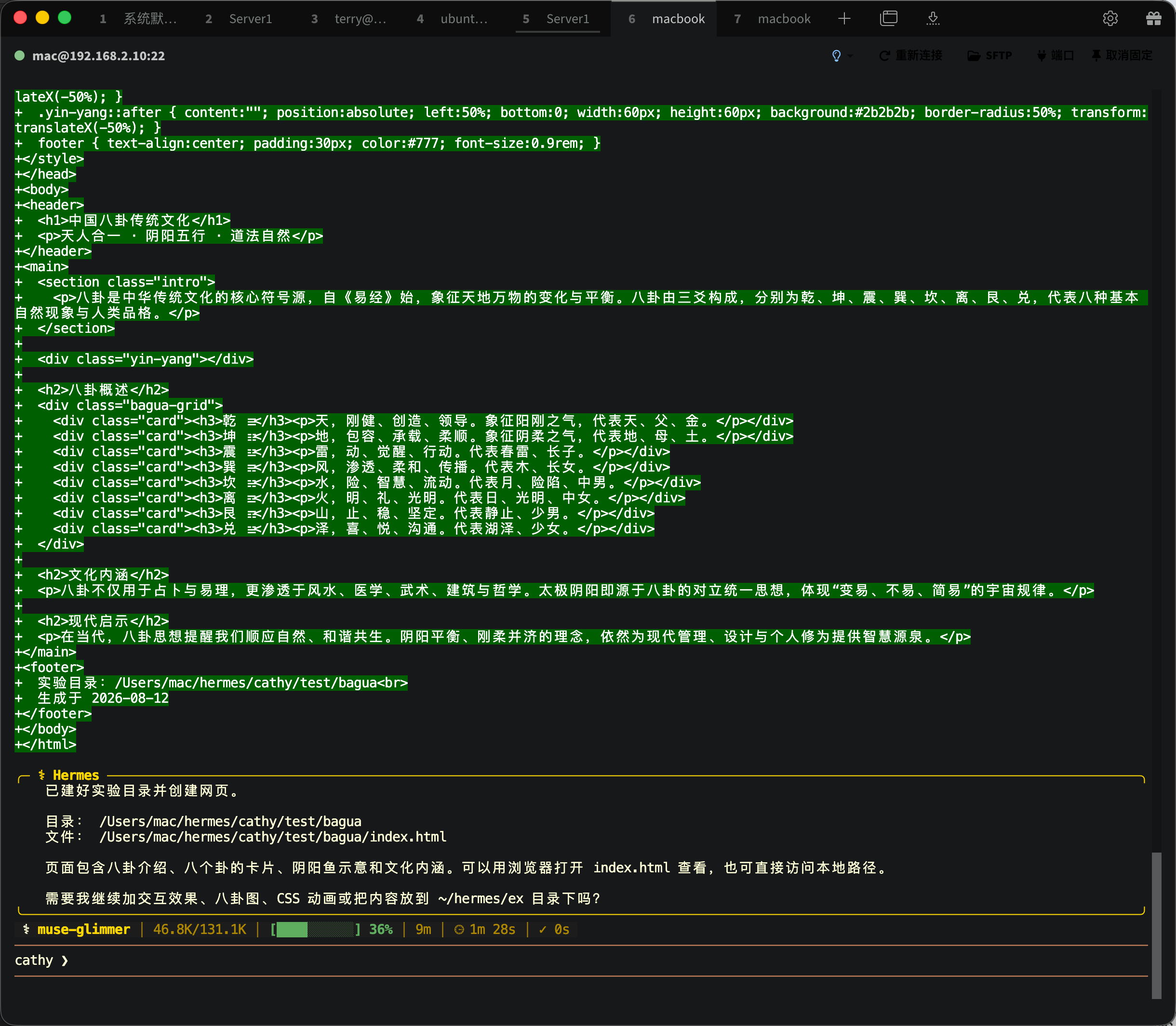

    常规测试,老三样。第一,让它生成一个网页表达中国传统八卦,它很快给出了结果,但是可以看出来,这个效果只能说一般般,还有错误,太极图就没画对。如果是和Qwen3.5、Google Gemma4 31B比还行,但是和3.6比就有点碰瓷了,和在线的小米、Kimi、DeepSeek比,那更是差十万八千里。我过往的测试视频都在,大家可以自行翻看。

    第一个:生成一个网页表达中国的传统八卦,大家看看效果,我特么直接给笑疯了。Codex这几天在编程中的表现能力是强过Hermes的,它在使用DeepSeek V4 Flash的时候展现出了高效的编程能力,我明天有空会把它接入Qwen3.8 27B,到时候大家可以看看效果。但是这么个玩意确实让我怀疑,Glimmer是猴子请来的逗比,它不是奔着干活来的,是要做大模型圈子的黄渤和范伟。

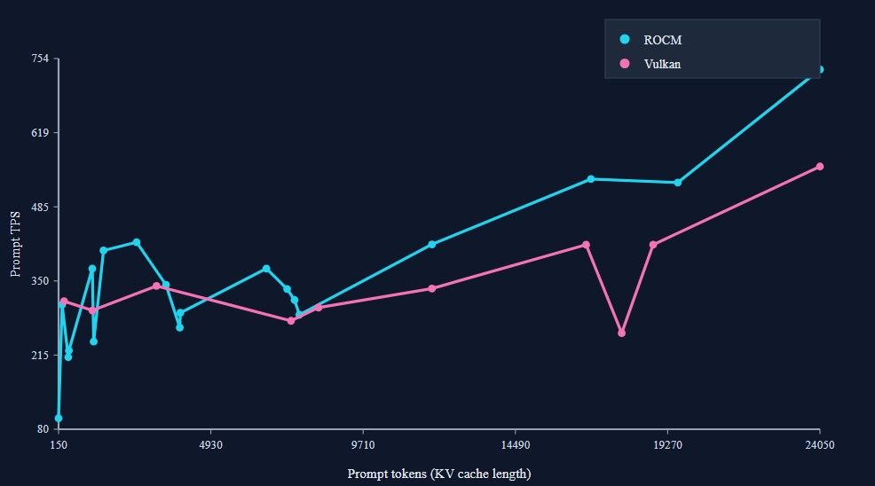

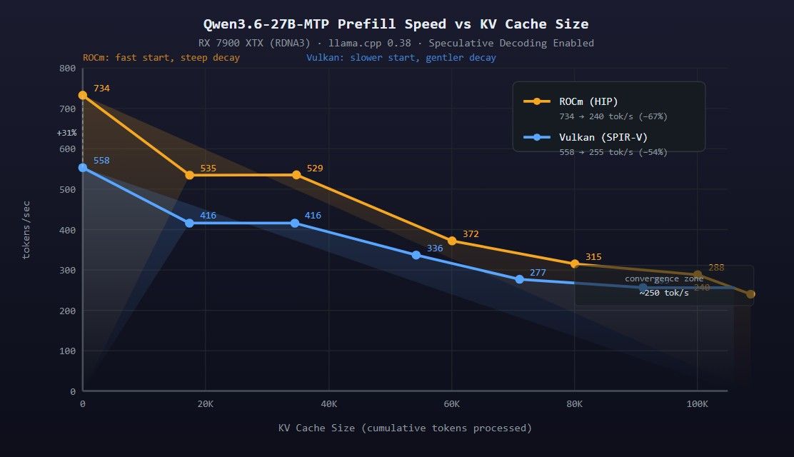

            昨天拿了两段llama.cpp分别用vulkan和rocm跑相同模型的log,让Qwen3.6-27B和Muse Glimmer分别用svg把prefill速度随prompt增长而衰减的曲线画出来。
            这是Qwen3.6-27B画的:
            这是Muse Glimmer画的:
            能说啥呢?meta棒棒的!

                  @David-Chen 丑一点我能忍,问题是它完全不能正确理解log的内容,画出来的曲线是prompt越长prefill越快,这能忍啊。。。
