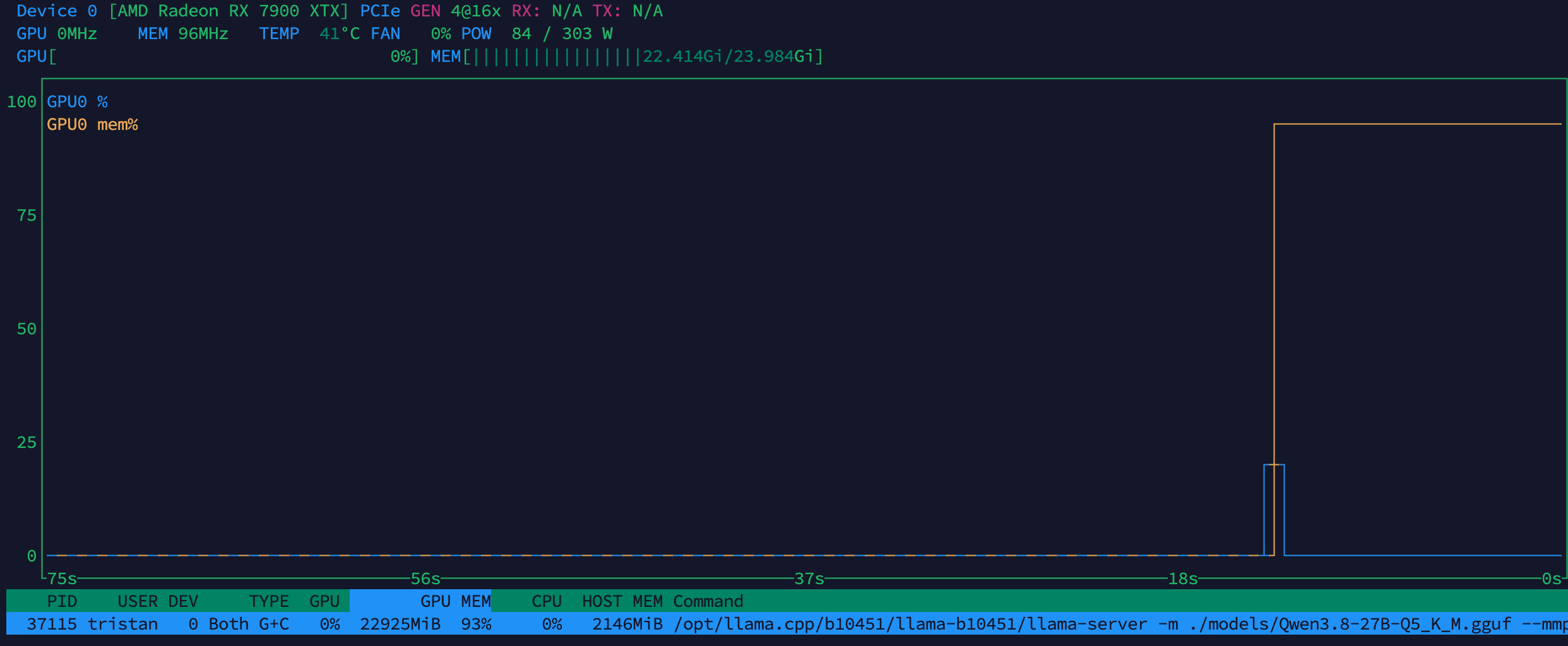

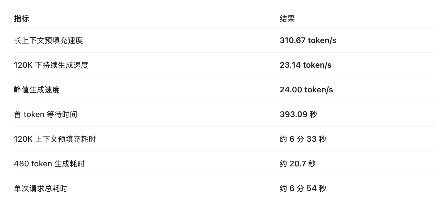

        mkdir -p "$HOME/bench-results"
        uvx --refresh \
          --from "git+https://github.com/eugr/llama-benchy@main" \
          llama-benchy \
          --base-url "http://127.0.0.1:8080/v1" \
          --model "./models/Qwen3.8-27B-Q5_K_M.gguf" \
          --tokenizer "Qwen/Qwen3.8-27B" \
          --pp 2048 \
          --tg 480 \
          --exact-tg \
          --depth 120000 \
          --runs 1 \
          --warmup-runs 1 \
          --latency-mode generation \
          --no-cache \
          --skip-coherence \
          --concurrency 1 \
          --save-result "$HOME/bench-results/qwen38-27b-q5km-7900xtx-128k-mtp3-d120000.md" \
          --format md
        还在优化,prefill慢。token速度在开启mtp后,不到50,感觉还能优化。3.8 mtp接受率很低,不知道为啥

          mtp设置为2后,token速度从23.14涨到了28.47,提升23%。mtp接受率从百分之30多涨到了可以勉强接受的百分之60+。正贴还没有修改,感觉还可以优化。 -b 提升到 2048后,只有1%改善。
          https://agi.cd/@x
            @AGI "3.8 mtp接受率很低,不知道为啥" —— 这个有解,而且你自己的数据已经摸到答案了。
            先算你手上这笔账:n_max 从 3 降到 2,接受率从 30%+ 涨到 60%+,速度 23.14 → 28.47。这不是运气,是投机解码的数学:
            • n_max=3 时接受率 30%,每轮 draft 的期望收益约 0.3 + 0.09 + 0.027 ≈ 0.42 个 token,但 draft 要算 3 份;
            • n_max=2 时接受率 60%,期望收益约 0.6 + 0.36 ≈ 0.96 个 token,draft 只算 2 份。
            • 所以 n_max=2 的投产比是 n_max=3 的四倍多,你实测 +23% 完全对得上。
            根因排序(和之前 TID:1131 那个 AWQ 开 MTP 接受率崩到 0.05 是同一套机制):
            1. Q5_K_M 把 MTP head 的权重也量化了,draft 质量下降 —— 这是主因。FP8/BF16 下 27B 的 MTP 首步接受率正常在 0.3-0.6,Q5_K_M 掉到 0.3 附近是量化代价,不是配置错了。
            2. 你的 --temperature 1.0 / --top-p 0.95 让主模型采样更发散,draft 更难押中。想验证就把温度降到 0.6-0.7 再测,接受率会明显回升。
            3. n_max=3 配上低接受率就是纯浪费(上面算过了)。
            另一个更值得注意的点:exllm 在 TID:1135 实测同卡 3.8 Q5_K_M @128K ctx 是 55-62 t/s,你开了 MTP 反而只有 23-28 —— 说明在 Q5_K_M 上 MTP 大概率是负收益。建议先跑个 --spec-type none 的基线:如果关掉 MTP 能回到 50+,那这配置里 MTP 就是在拖后腿,要么关掉,要么换 FP8/BF16 主模型再开。
            最后 prefill 慢是另一码事:128K ctx 下每轮 prefill 都是几万 token,TTFT 上秒级很正常,MTP 只加速 decode 不加速 prefill。Agent 场景把 ctx 收到 32-64K,prefill 立省一半。
