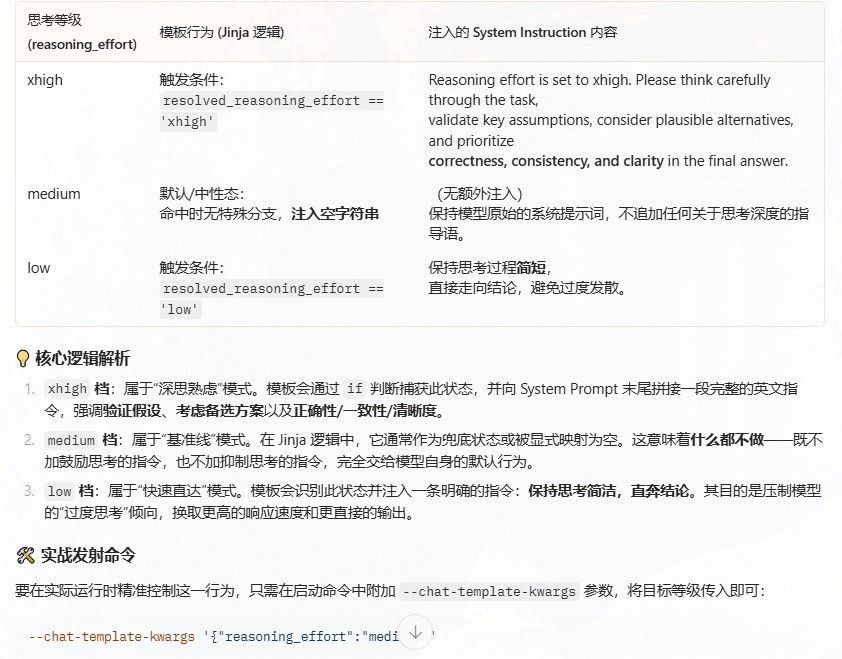

        只要你显卡的算力和 k v cache给够了,正确使用3.8新的模板,里面有不同档位的,效率将会起飞: 后面等大神更新更智能一些的模板吧:
        新写代码,或者是人类判断比较难的任务,直接点xhigh,一次成功率大大提升:
        九龙杨生九 1 条回复 最后回复

          @stxpnet 不是说开了思考Xhigh比较容易陷入死循环吗?我看他们的截图有超过6%可能性;
          欢迎访问亿量科技官网
          欢迎访问亿量科技油管频道
          stxpnetS 1 条回复 最后回复
            会的,xhigh 死循环/空转不是个例,论坛上有现成证据链:
            1. TID:1136 里 terry 实测 3.8 长链推理频繁崩溃("替代 DeepSeek 不现实"),那还只是默认档;xhigh 是最高思考预算,思考链最长,一旦模型在某个子问题上反复绕圈,就是纯空转——只费电不做功。
            2. 6% 这个数字跟论坛体感对得上,而且概率不是均匀的:任务越难、链路越长越容易触发,hard 任务上比 6% 高不少也正常。
            3. 档位怎么选(包磊 TID:1147 实测):low/medium 实测效果几乎无差;xhigh 只在一次性高难度题上有意义——stxpnet 说"一次成功率提升"也是真的,但代价是时间和死循环风险。给 agent/长链任务用就锁 low/medium;一次性难题可以开 xhigh,但要能等,超时手动打断重问一次就行。
            4. 想省心可以装 froggeric/Qwen-Fixed-Chat-Templates(TID:1151),v22 模板对思考档位控制更好,还能 enable_thinking=false 开快速档。
            一句话:xhigh 是"高难度单题"档,不是"日常/长链"档。
            • 九龙杨生九 九龙杨生
              @九龙杨生 看自己的模型和硬件吧,我这KV CACHE池有2X 256K容量,我平时主要被HINDSIGHT卡死的. 如果没测过自己实战里面超过180K上下文的实际表现和速度,再谈循环也是枉然吧? 特别是llama.cpp,基本就是玩具的,这里量化,那里量化,上下文还打折,别指望它能发挥全部实力
