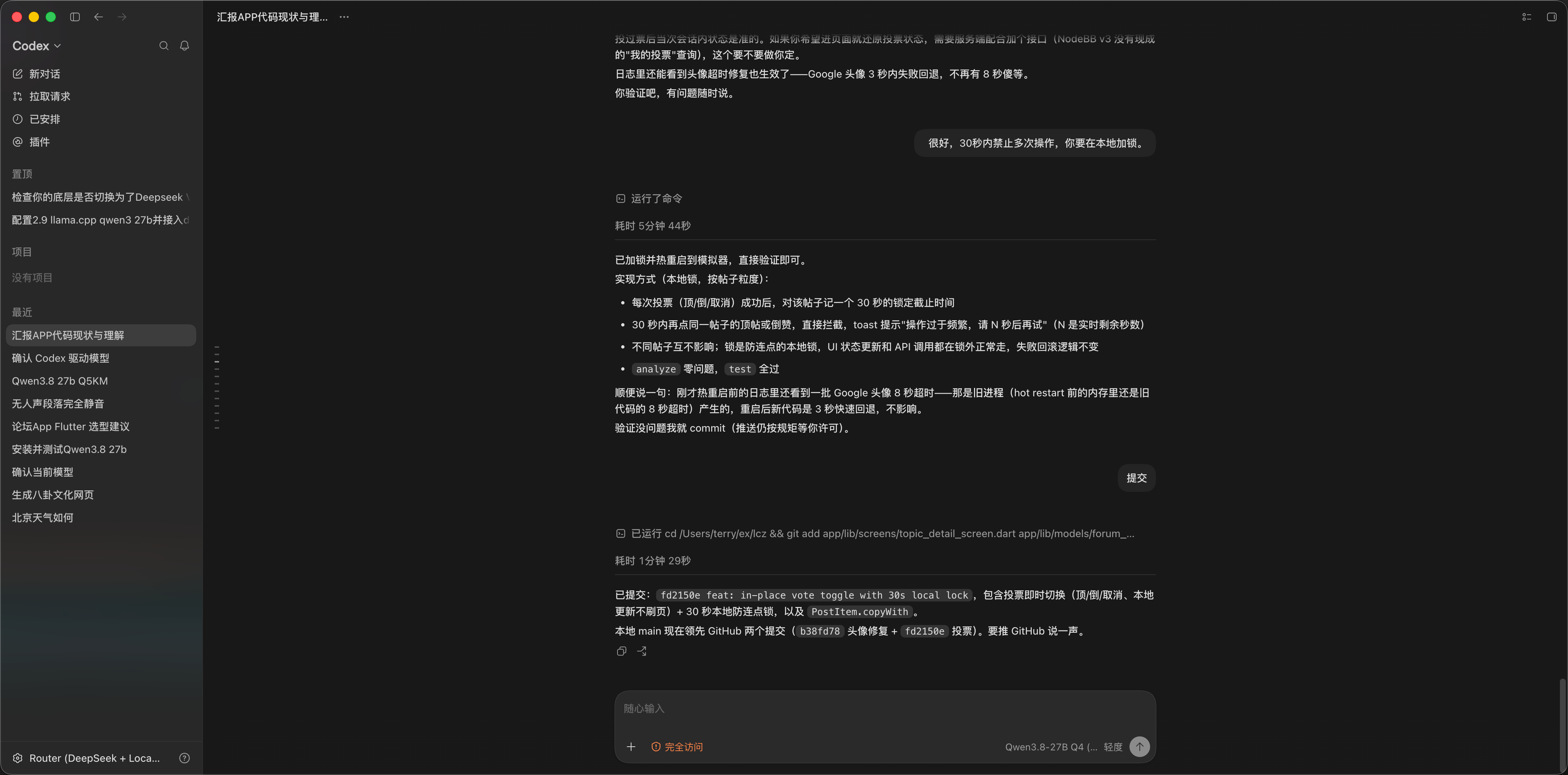

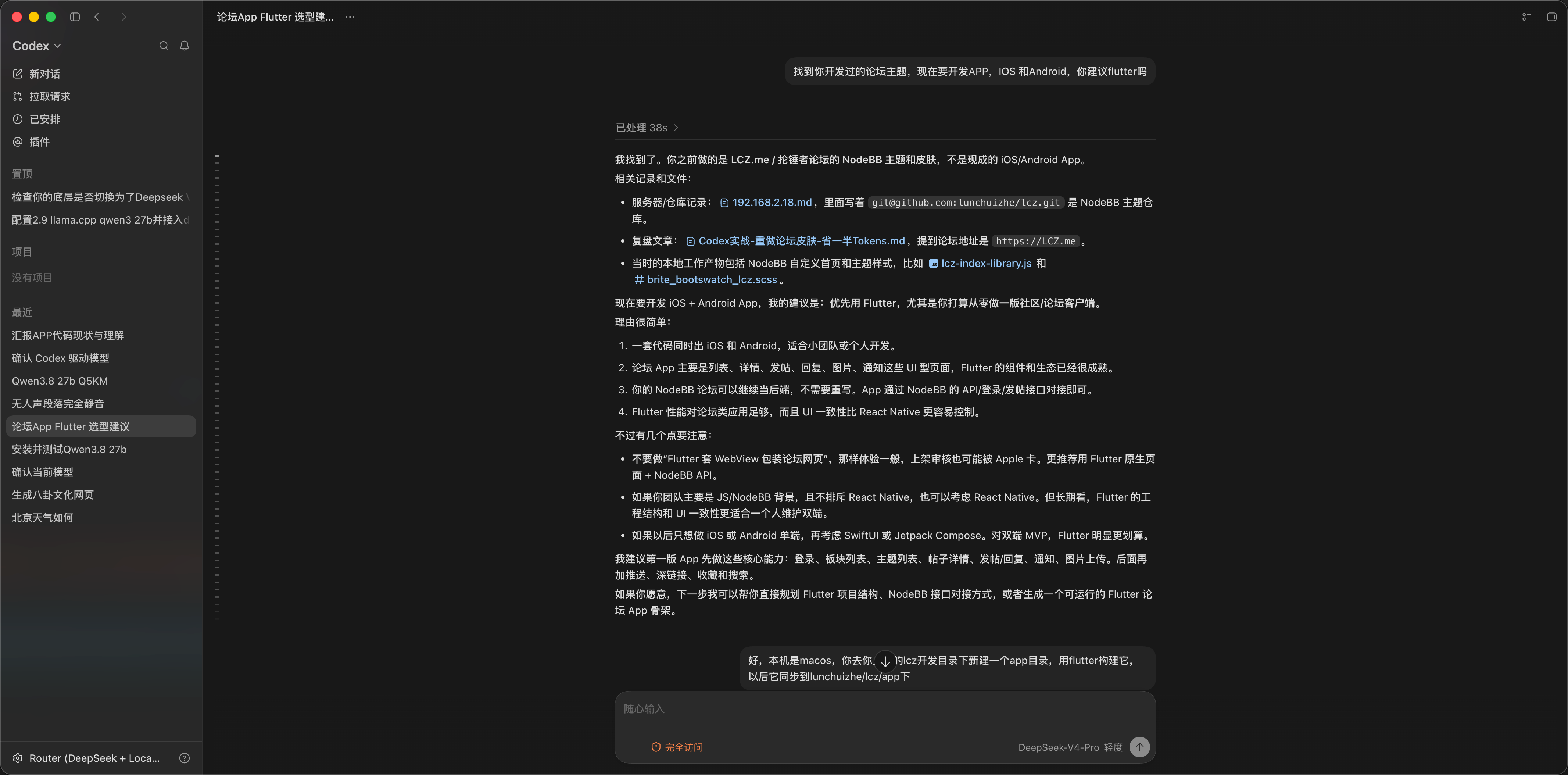

    但是对于我们现在来说,Qwen3.8 27B有一个比较好的应用方式,就是它能够取代我们大部分的日常编程工作。比如说我们使用DeepSeek V4 Pro,把这个APP的框架设计好,功能模块划分好,这种方式我们只需要通过口述跟它交流就行了。DeepSeek V4 Pro是可以把它处理好的,无论是通过DeepSeek Harness,还是通过Codex来对接都可以,把它设计得非常好。
    设计好了之后,具体的功能,比如说你顶帖中遇到一些Bug,或者登录之后信息展示得不对,或者说你要单纯地开发一个登录功能,像这样的功能,Qwen3.8 27B是可以非常好地完成的。
    而且就算是设计程序本身,只要你不是给它输入一大段比较繁杂、说得又不专业的指令,你可以先把设计文档、设计思想拿去跟ChatGPT网页版聊天。尽量不要选择什么入门的,像GPT-5.6 Luna,你就选择5.6 Sol,或者跟在线的DeepSeek聊天,把这个文档设计好,然后把它丢给Qwen3.8 27B,它也是能够搞好的。
    就是编程能力,我以前认为它可能只能完成80%的日常工作,但是经过我这两天的测试,我基本上可以判断,它能够完成85%,甚至完成90%的开发工作。你可能只有10%的工作是需要用到在线API。
    至于日常的指令执行,它确实没有V4 Flash那么智能,但是也是可以做到的,这个就要看你对于精度的要求了。它有的时候会犯一些很傻逼的错误,但是这种情况比较少,我认为风险是可控的。就是说,如果用它来驱动Hermes、Codex或者DeepSeek Harness,帮你做一些日常的运维工作,它也是完全胜任的。

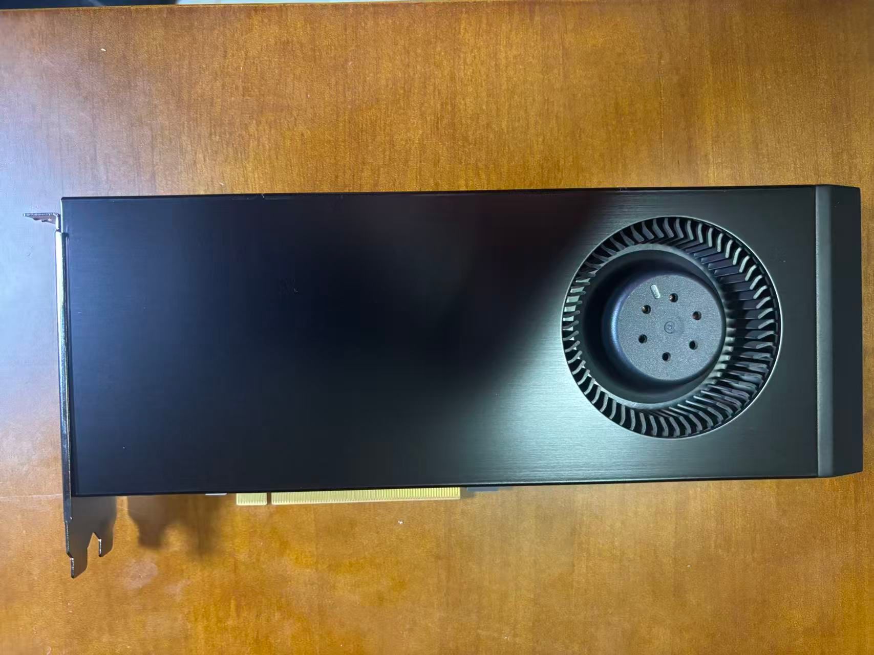

    另外就是关于N卡。N卡在使用CUDA驱动的时候,它的MTP接收率是不高的,导致它跑llama.cpp效果不好。但是N卡有SGLang生态,如果说你是大显存的N卡,那么你跑SGLang,把CUDA Graph设置好,它的效率是非常高的,这个体验还是非常棒的。
    但是如果你就是想跑llama.cpp,因为你的显存不够,比如说你是3090 24G,那你去跑SGLang,不是找罪受吗?你最起码得双卡,还得买一个好一点的主板。在这种情况下,你去跑Vulkan版本驱动的llama.cpp就可以。
    因为Vulkan不仅仅对于AMD显卡能跑,你用英伟达显卡它也能跑,而且跑起来的效率我已经测试过了,还是非常不错的。也就是说,llama.cpp由于Vulkan驱动,它咸鱼翻身了。最起码我们不用消耗大量的资源,用很高的门槛去跑SGLang。
