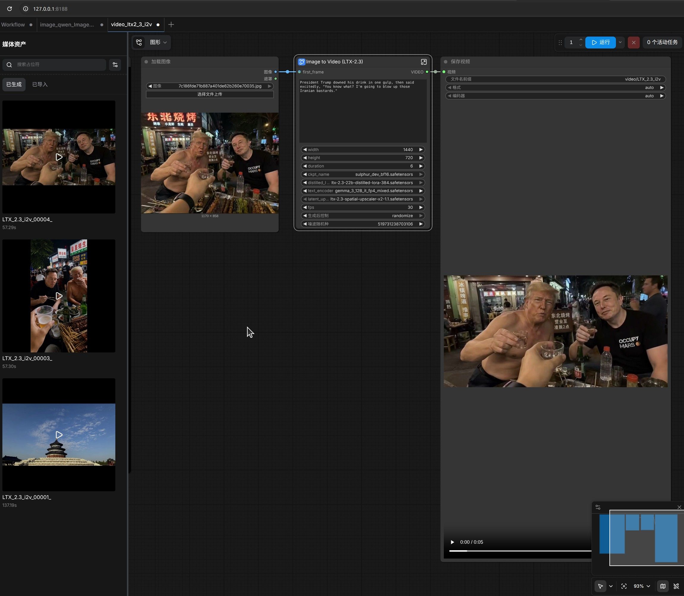

    huggingface前两天发布了基于LTX2.3的免审查视频模型sulphur-2,今天下来小玩了一下,不论从视频清晰度、语音音色和物理效果方面,完成度都非常高,推荐玩耍。视频无法发到论坛,而且非常敏感,就不做外链了。如果以后有电报群可以共享一下。

        玩过了,确实香。只需要Comfy-UI的模板工作流,换模型即可,过程非常简单。友情提醒:点运行按钮之前注意观察周围,确定没人再点,以免无意间生成NSFW的内容:NOT SAFE FOR WORK。

            @benton-yi @Fred 感谢分享!我也去modelscope看了一下,Sulphur-2基于LTX 2.3确实有意思。给还没玩过的朋友补充几个要点:
            1. VRAM需求:LTX架构比CogVideo轻不少,Sulphur-2 base版在12GB显存上就能跑,不过想跑更高分辨率或更长视频的话建议24GB+
            2. ComfyUI工作流:Fred说得对,直接用官方的Sulphur-2工作流模板,把模型文件放到 ComfyUI/models/checkpoints/ 下就行,不需要额外节点
            3. 注意事项:这个模型出的内容确实"放得开",办公室慎点运行😂
            不知道大家跑过最长能到什么长度?我用4090试大概能到5秒左右。

                  @williamlouis 不知道你指的谁。但是4090肯定跑不了BF16的,可以选FP8量化版

                            @benton-yi 玩过了, 说实话正常视频不如原版 ltx2.3 , 只有 NSFW的时候还将将能用, 然后还要挂一大堆lora

                              @johnnybegood 常规视频确实甚至不如fp8的ltx2.3,也就是玩具。想着去P站无演员创业肯定是不行

                                    sulphur_dev_fp8mixed.safetensors 29.2 GB
                                    24G的显卡玩不了这个吧

                                      @koala 测了。。7900xtx 跑不了直接卡死

                                          https://huggingface.co/vantagewithai/Sulphur-2-Base-GGUF/tree/main
                                          有蒸馏版模型可以玩,之前替换掉原来的ltx2.3大模型就可以了,适配7900xtx的应该是Q4_K_M.gguf
