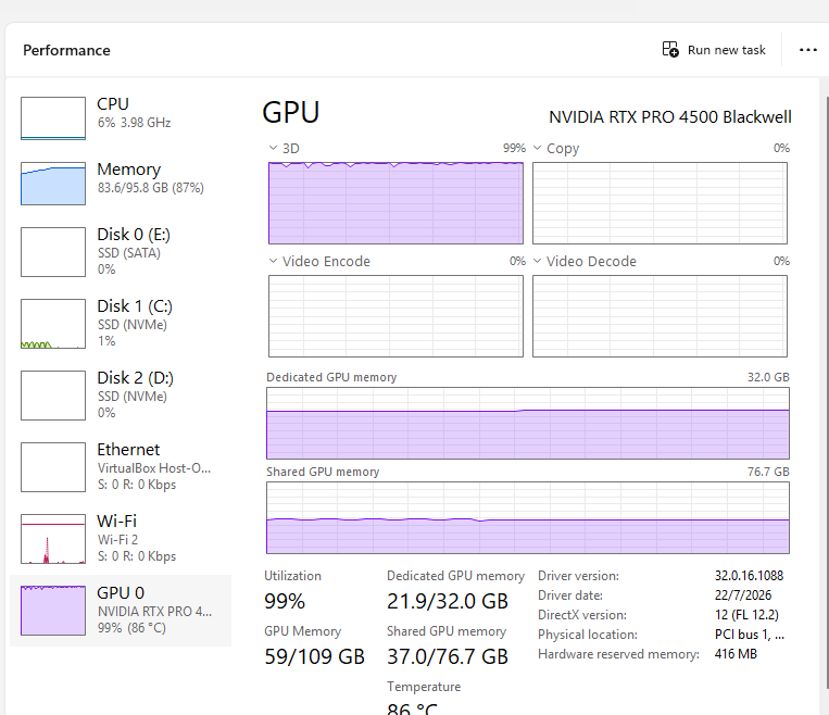

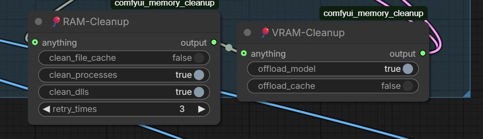

                                          给一个我的经验,就算用 rtxpro 4500 32gb, 不代表不会OOM
                                          本身用着64gb, 后来面对oom 就升级去96gb,
                                          最近我都在处理视频,之前用着5060ti 16gb , 什么省vram的参数都用上了,生产了400个视频都不卡,也不曾oom
                                          最大消化16b vram, 50gb dram
                                          后来换rtxpro 4500, 放开所有省vram参数, 消耗来到 32gb vram, 70gb dram, 后来放开dynamix vram 参数,让软件自己调节,起初消耗85gb dram, 后来瞬间冲破96gb dram oom..
                                          后来在流程开始和结尾加入 ram cleanup 就至今稳定出视频整百个都不会oom
                                          为什么我会岔开话题讲这个,因为我还没下载qwen3.8, 唯有说一说(32GB这张卡真有点坑啊) 这个话题,
                                          还有我只是分享我现在已经解决的问题。。
                                          如果我不去解决这个问题,就算我使用96gb vram 也会面对oom 的。。。
                                          现在我很努力在下载qwen3.8, 奈何还是等着llmfan46 未发布的心情再来看看
