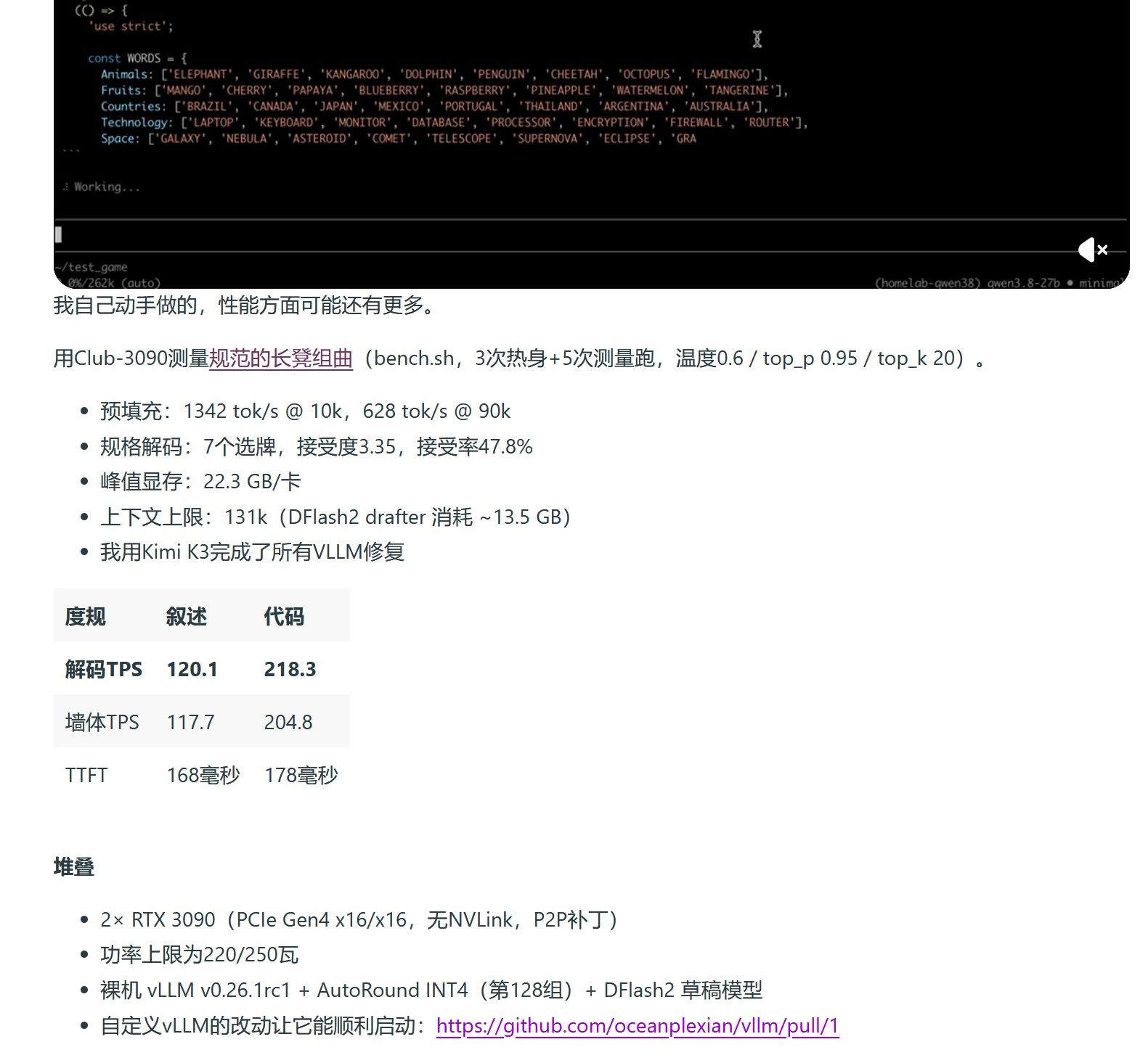

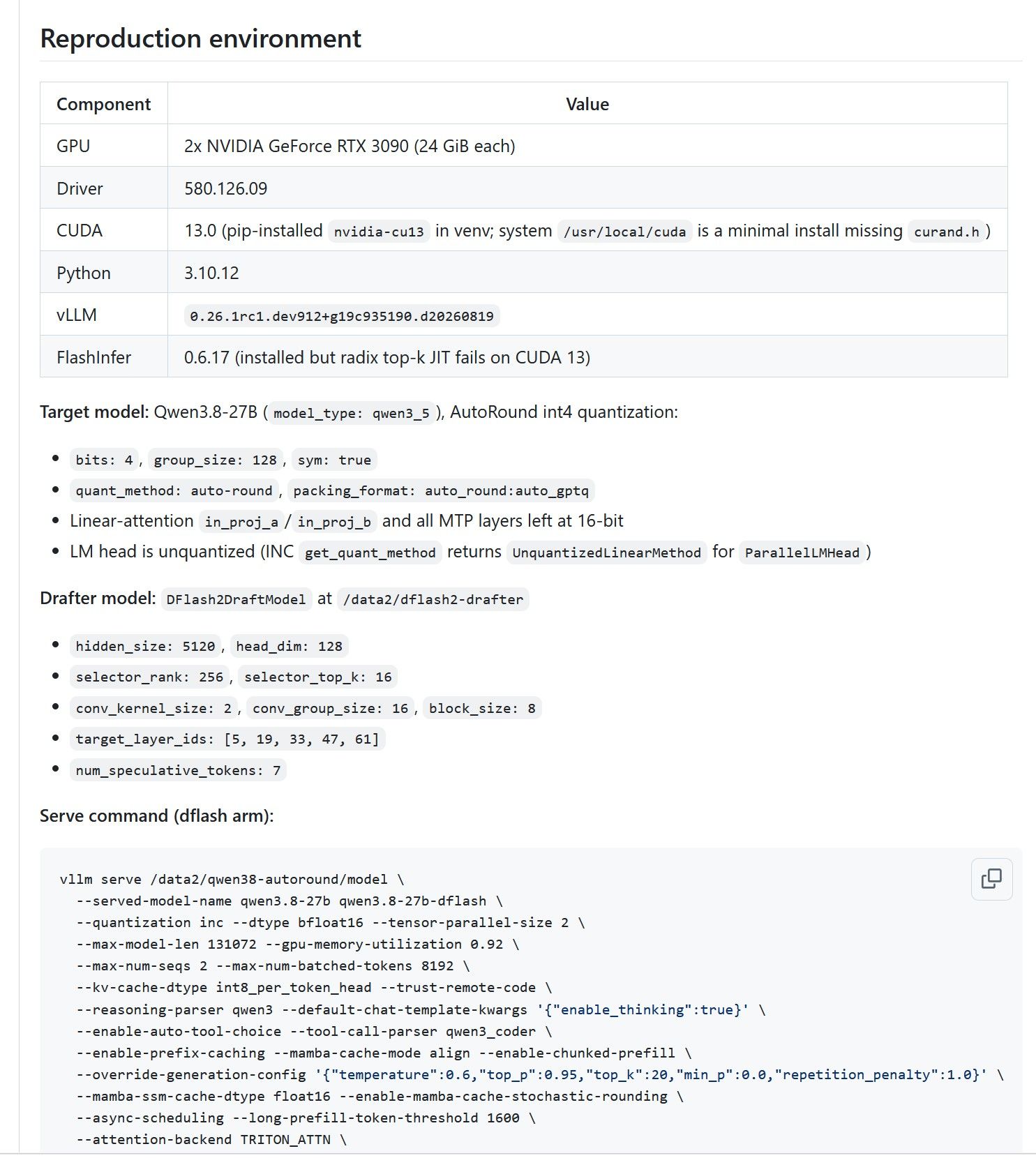

    https://www.reddit.com/r/LocalLLaMA/comments/1vsccit/qwen3827b_on_2x_3090_vllm_dflash2_218_toks_single/
    https://github.com/oceanplexian/vllm/pull/1
    感觉变革太快了。比起3.6时代还要疯狂啊!
    如果有256K或200K上下文,我都愿意换用它这个方案!
    我自己目前是用双卡 qwen 3.8 w4a16的 awq模型,只有66t/s +256K上下文 ,还没机会测试超过131K的上下文。
    其实我目前的感觉,没有nvlink的话,100K前还好,过了100K,nccl提供那点带宽就供给不上了,直接导致prefill 速度和生成速度都断崖式下降。
