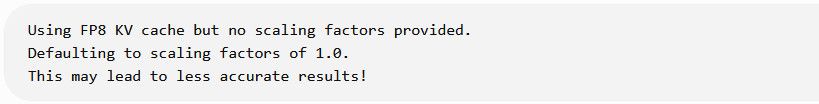

    时,发现启动日志出现:
    • 这个提示是什么意思?
    • 是不是代表模型精度下降了?
    2. 为什么会出现这个警告?

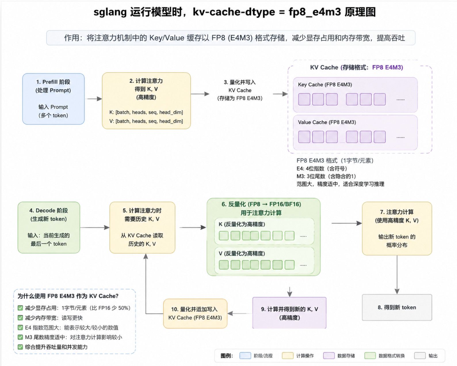

    为了支持更大的上下文,我开启了:
    --kv-cache-dtype fp8_e4m3
    KV Cache 是大模型运行过程中保存的中间数据。
    简单理解就是:
    用户输入
    模型计算
    保存一些中间记忆(KV Cache)
    继续生成
    长上下文时,KV Cache 会占用大量显存。
    例如:
    32K上下文
    128K上下文
    256K上下文
    KV Cache 可能比模型权重还占显存。
    FP8 KV Cache 的目的:
    用更小的数据格式保存这些“临时记忆”,从而节省显存,让模型支持更长上下文。

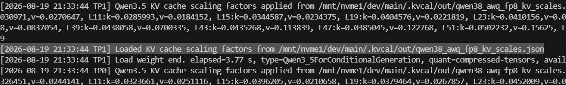

    6. 如何解决?
    解决方法:
    让 SGLang 根据真实模型运行数据生成 scale。
    流程:
    真实输入数据
    收集KV Cache范围
    计算最佳scale
    生成scale文件
    启动SGLang加载
    之后启动日志:
    从:
    Defaulting to scaling factors of 1.0
    变成:
    KV cache scaling factors applied from xxx.json
    说明校准成功。

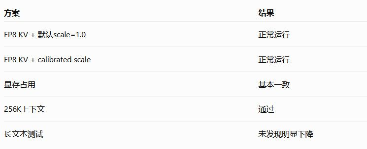

    7. 实际测试结果
    环境:
    Qwen3.8-27B-AWQ-INT4
    RTX3080 20GB ×2
    SGLang 0.5.17
    Context 262144
    FP8 KV Cache
    测试:
    日志确认:
    校准后的优势主要是:
    让 FP8 KV Cache 更充分利用 FP8 的表示范围,降低理论上的量化误差。
